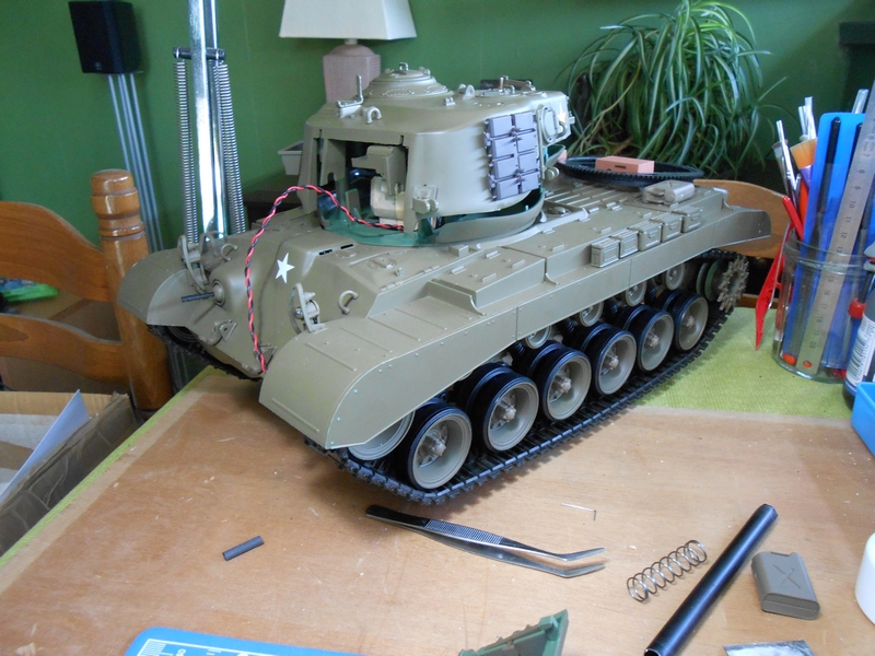

J'ai même pas pris le temps de faire des photos de l'engin fini "from the box" et il est déjà démonté afin de rectifier la longueur du canon.J'ai trouvé sur le forum en quelques clics toutes les infos qu'il me fallait pour les dimensions et je remercie tout plein celles et ceux qui ont postés ces infos armee2
Maintenant, quelques photos des travaux en cours:
Tout ça va faire le futur canon, hormis quelques cm sur le tube le plus long qui vont disparaitre dans les flammes de l'enfer ou bien, plus probablement, dans ma poubelle 32*
Je pense virer les gardes-boues latéraux assez rapidement.Par contre, je ne vais pas m'engager dans des travaux "lourds" comme sur mon tauchpanzer 3 qui lui progresse à une vitesse telle qu'il va finir par remonter le temps... armeea15 armeea15
je vais essayer de rester modeste au niveau des modifs sur ce char afin d'avoir quelque chose de prêt à rouler quand j'en ai envie et pas tout le temps démonté/en chantier.
Par contre, si quelqu'un a des infos sur d'éventuels problèmes inhérents à ce modèle, je suis preneur.Personnellement, j'ai l'impression que le système poulie de tension/première roue de route est fragile, c'est possible de le remplacer par du métal?
A bientôt pour la suite des travaux sur le canon armeea23
Et surtout un grand merci à Karine, ma super-cousine pour son cadeau.

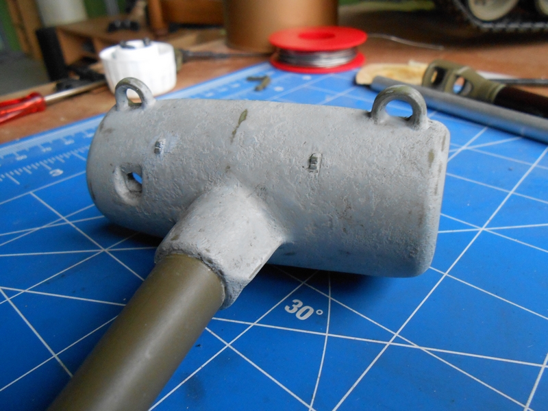

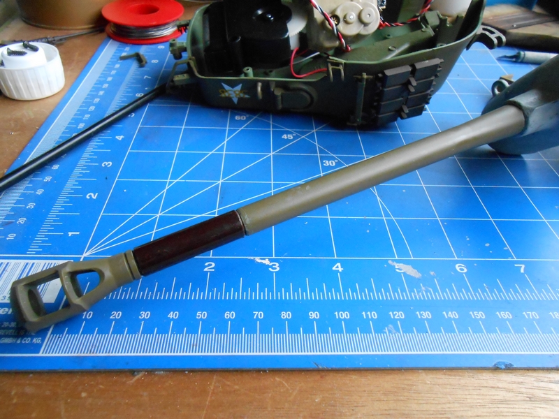

Suite de la rallonge du canon:
Tant qu'on y est, un peu de texture avec la recette magique acétone/mastic tamiya suivi d'un un ponçage léger pour atténuer l'aspect rugueux, c'est un pershing, pas un t-34 armeea5
Montage à blanc des éléments de rallonge, tout s'aligne comme il faut, ça fait plaisir 29* .Un peu de colle époxy et zou, c'est parti pour 24h de séchage.
MessagePosté le: Mer 2 Sep 2015, 09:52    Sujet du message: M26 Pershing Heng Long Répondre en citant
Jolie début , l'effet fonderie est très bien rendu . armee2
