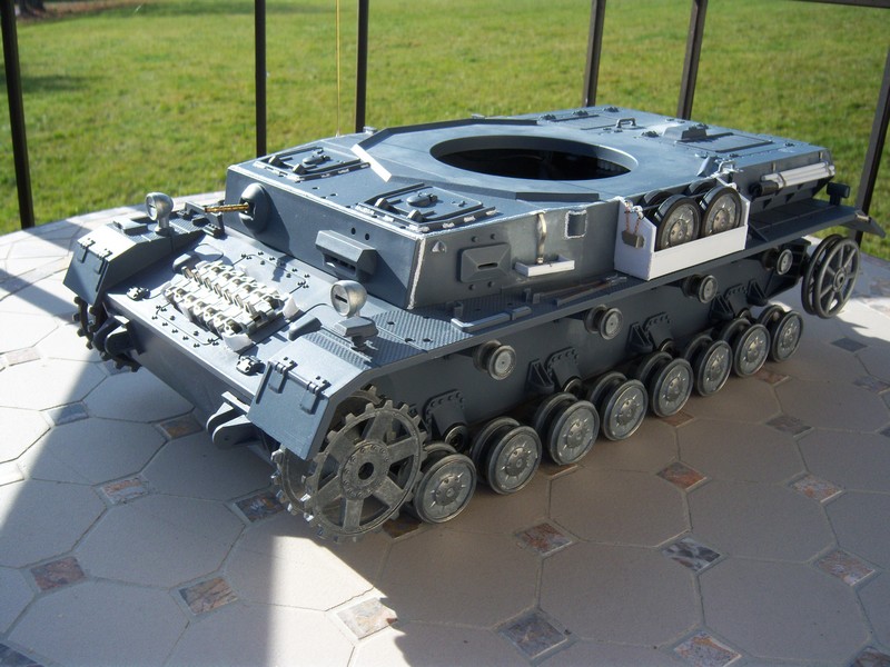

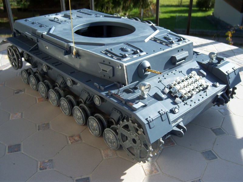

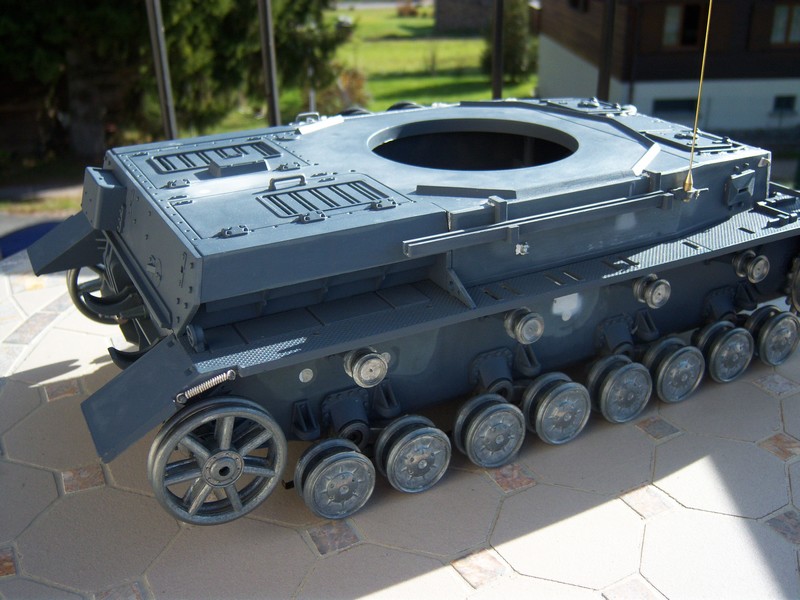

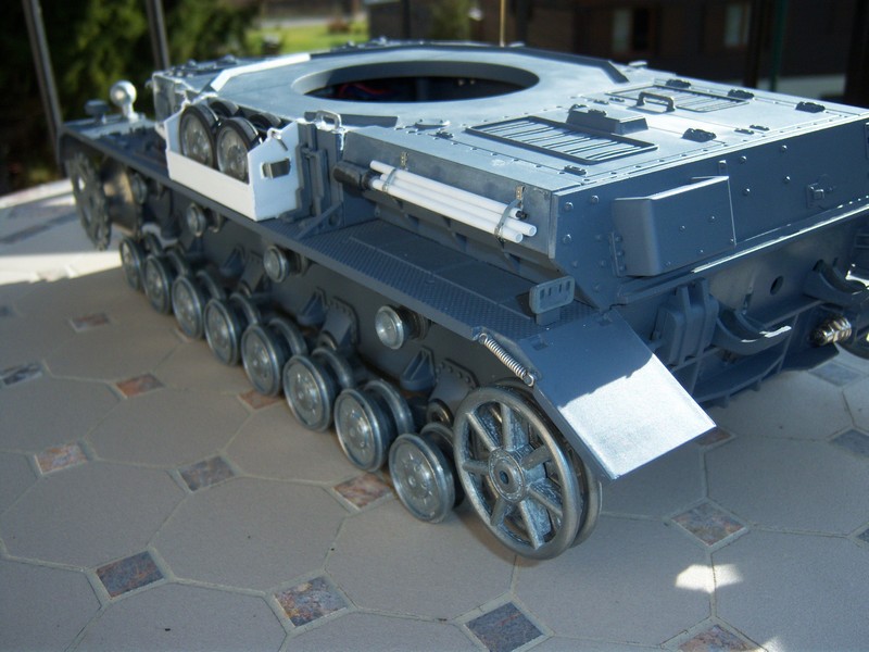

Salut à tous,
Comme promis, voici les photos de mon dernier projet, en cours d'avancement.
J'ai dans un premier temps concentré mes efforts sur la caisse du char, avec la pause de roulements de soutien des axes de barbotin, des axes métal de roues tendeuses, plus quelques bricoles ( lignes de soudures, rack de rangement de roues de routes, fixations des patins de rechange sur le glacis, ... )
En revanche, je pense que je vais reprendre l'antenne radio maquette que j'ai rendue fonctionnelle, mais qui en contrepartie empêche la rotation de la tourelle vers la droite...
Je pense mettre une antenne sur un plot de fixation rapporté à l'arrière gauche du char, qui ne gênera que faiblement la rotation de la tourelle.
Allez, place aux photos:
