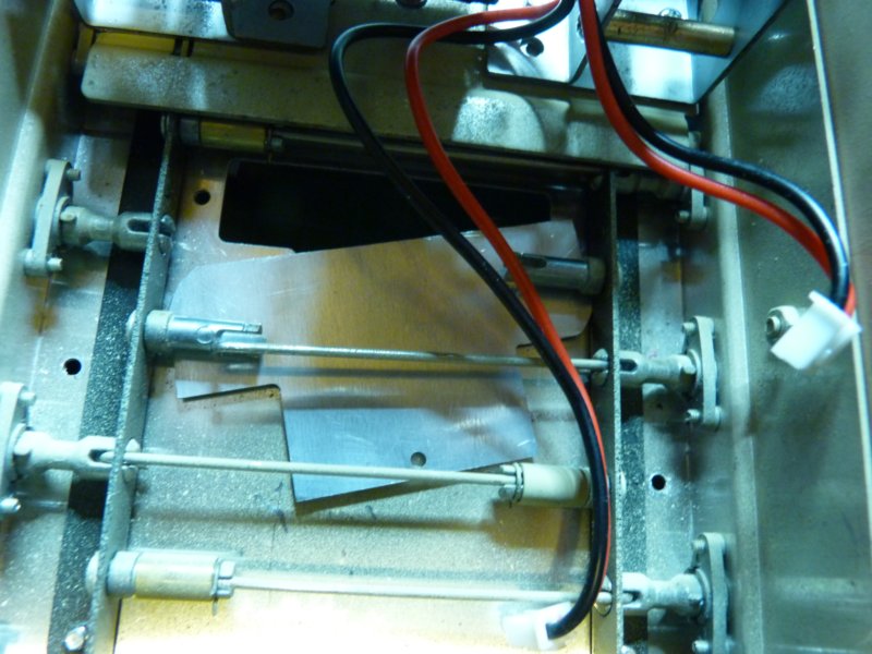

et si on essaie de monter la plaque "non rabotée"
Et la...."Ca passssse pas !! ( ca coince aux angles !!)

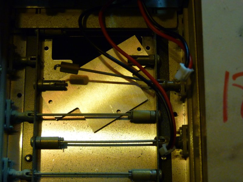

en presentant la plaque "arrondie" et en la faisant pivoter... ... YESSSSSSSS

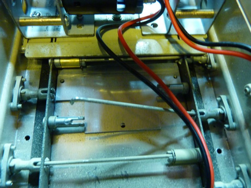

et au final :
il ne reste plus qu'a remonter les 2 berres de torsions et le tour est joué !!!
