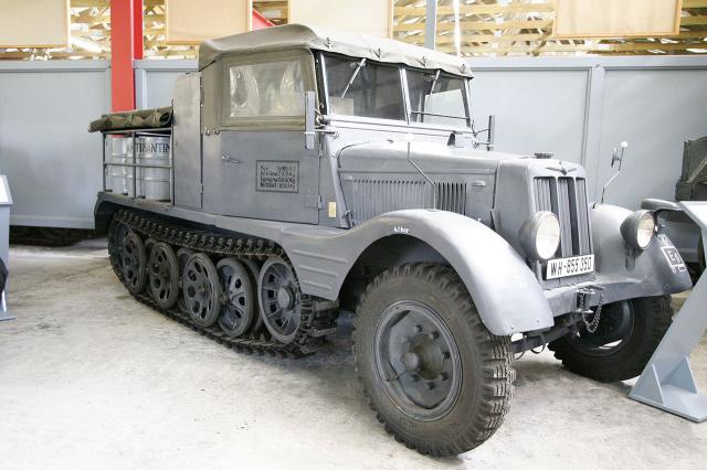

Bonjour à Toutes et Tous.
Voilà mon projet actuel au 1/6.
Il aura presque tous les matériels du Sd.Kfz 250 qui est actuellement en promenade avec la poste.................. mais avec la cabine du EINHEITSDIESEL de chez Ludwig.
Pour les fonctions de roulage c'est un ensemble de pont T-Rex 60. Le reste viendra + tard suivant les finances armeea13
Les détails seront postés au fur et à mesure .
Pour l'instant, l'engin approchant..........................
A+ !41

bonjour retraite88,
c'est formidable , c'est un trés bon veihicule  armee2  et un jolie proget , je vais suivre
je l'ai vue en vrai à Munster il y à 2 ans  armeea26  et c'est une belle machine  30*
bien à vous pour la suite  armee2

Heuuu tu compte rajouter un jeu de roues porteuses ??
car ce vehicule partage le chassis du sdkz 251, pas celuii des  sdkfz10/ 250.
ce vehicule : 6 jeu de galets de roulement (comme le 251)
le sdkfz250 : 5 jeus de galets de roulement par coté (derivé du sdkfz10)
voir ce site, où ils parlent de la difference
http://www.armchairgeneral.com/forums/showthread.php?t=158832&page=3

oui en effet 6 comme le 251  armeea26
la ont voient bien le train de roues  armee2

J'y avais pensé et je ne sais pas encore pour l'engin définitif, mais merci. !41
Il faut que je calcul l'achat des modules de chenille et des roues armeea4

Il y a eu de très nombreux types de SdKfz 250 armee2 :
http://www.tanks-encyclopedia.com/ww2/nazi_germany/Sdkfz-250.php
Ici pour les 251 armee2 :
http://www.tanks-encyclopedia.com/ww2/nazi_germany/SdKfz-251_Hanomag.php
Bon courage pour ton projet ! !43

meme si ca ne se verra pas  car planqué derriere les roues) et tu pourra utiliser / modifier le 250 a ta guise, mais
Le SDKFZ250 ne comporte pas de longerons de chassis, tout est intégré dans la caisse
le 251 a lui un chassis  (comme le Famo)
 et les roues n'ont pas le meme dessin..(ouvertures)
pour des roues de spare :
http://www.monkeydepot.com/SearchResults.asp?Search=armor hobby&Search.…

Merci à tous. !41
