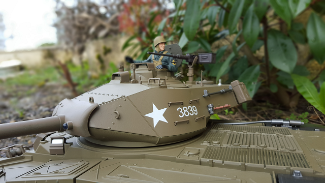

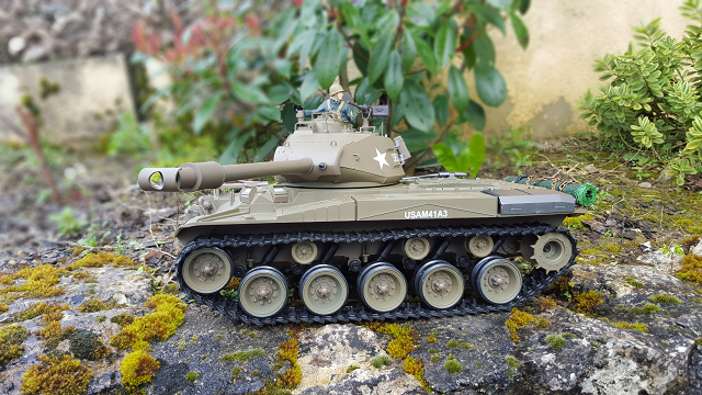

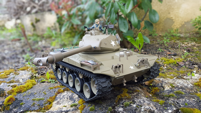

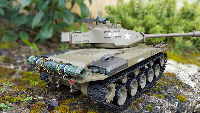

Bonjour,
je souhaiterais connaitre vos avis et avoir vos conseilles, je viens d'acheter un char Heng Long US M41A3 bulldog 1/16 (version en 2.4 ghz) avec bruiteur et fumigène
Que me conseillez vous de faire pour ce char d'origine (moteur, chenille ou électronique.....)
les premières modification à apporter à ce joujou.
Peut-être pourriez m'indiquer des sites pour les options sans me ruiner pour un début  armeea8
pour info c'est mon premier tank, je suis plutôt spécialiste scale et crawler...alors soyez indulgent  armeea10
Merci d'avance de votre aide

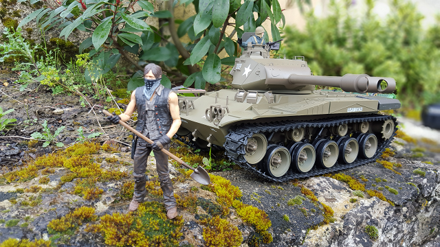

Voilà je viens de modifier mon post en rajoutant des photos  !44
je souhaiterais pouvoir rouler en extérieur (terre et franchissement)...que dois je faire pour l’améliorer un minimum  armeea10
je suppose changer les chenilles mais lesquelles svp ???
je suppose également moteur ou transmission je ne sais pas comment on dit dans votre langage    armeea8
je peux juste vous dire que j ai une radio 2.4 sur mon joujou (ce n'est pas celle indiqué sur la boite)
merci d'avance de votre aide

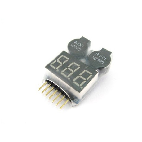

J'ai une dernière question ...peut on le mettre en Lipo 2s svp

Oui tu peux mettre du Lipo 2S,seulement te conseil l'installation d'un système pour surveiller la décharge de l'accus,car sur ces platines aucun e coupure automatique,en cas décharge sous un certain seuil de tension,risque endommager l'accus.te joins photo, 😉 Il existe plusieurs modèles,voir site vendeurs.
