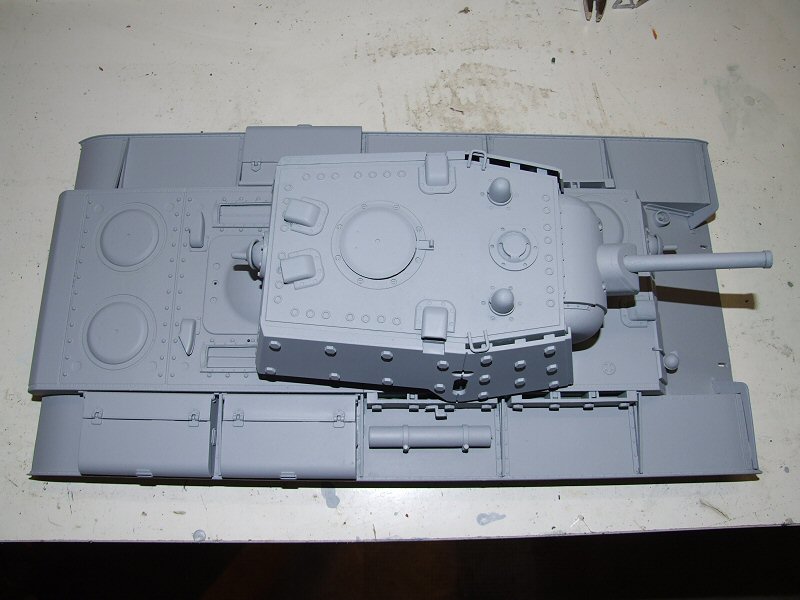

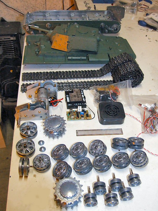

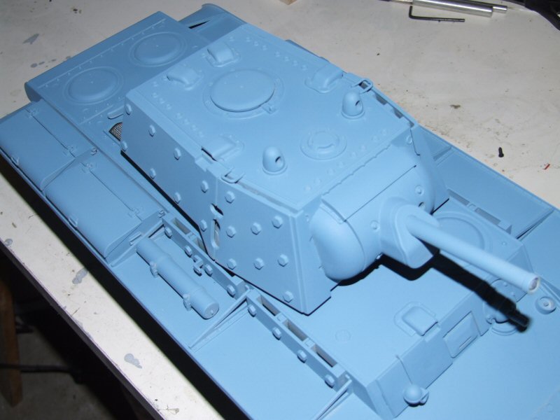

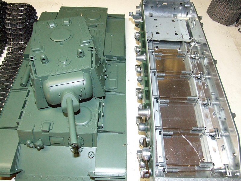

Voici les pièces de départ :

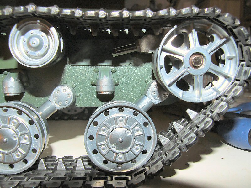

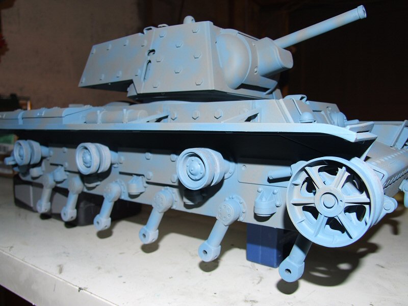

Montage des suspensions réglables avec un vis d’arrêt pour palier au défaut principal du KV ... Les bras qui se retournent ... :
Montage du train de roues:
Texturage, montage des caisses en métal et des pots creux en métal:
Puis passage du primer:
Et la teinte de base de mon camo qui fait peur à première vue Non non, c'est pas un KV de casques bleu armeea8 .... Mais dès le début, j'avais le truc en tête (si si... armee3 ):

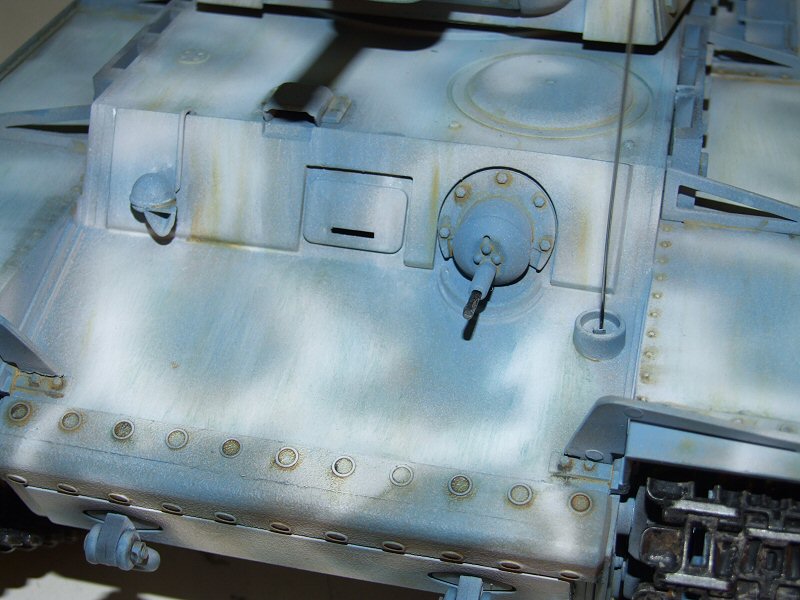

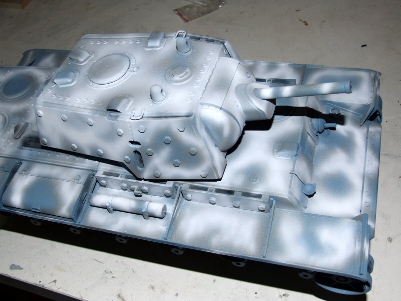

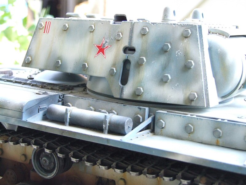

Ce que je voulais, c'est un deux tons Hiver. Cependant, je ne voulais pas de fond vert russe (même si j'affectionne particulièrement cette couleur) ... Je sais que les Russes on procédés à des tests en tous genres sur les camos dans les années 30 et le bleu était souvent utilisé. Alors je me suis dis pourquoi pas un hiver sur base de bleu (façon Sukhoi mais avec des motifs d'époque ... C'est pour ça qu'un jour il voulu voler )

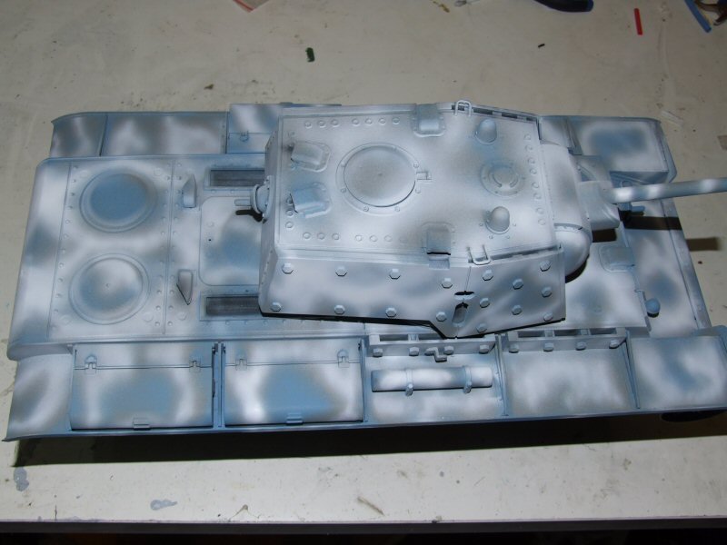

J'ai pratiqué le dessin dans ma jeunesse armeea22 ...  Et je savais que si j'appliquais du blanc sur du bleu clair, le rendu serait très moyen ... Alors j'ai procédé à une sorte de post ombrage marron pour délimiter le blanc
Ce qui donne un truc comme ceci (l'intérieur des traces marron est destiné à être rempli en blanc) :
Ensuite il suffit de remplir avec le blanc :

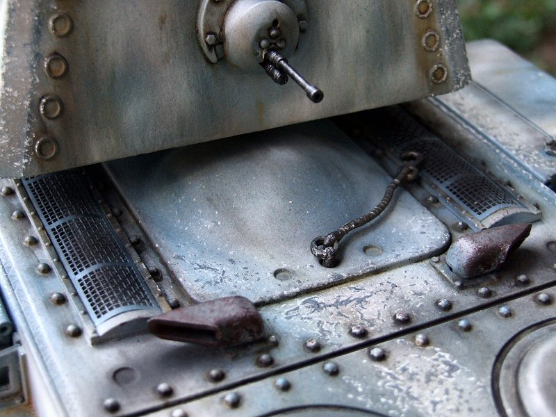

Puis vient le moment d'un premier jus relativement clair (terre) et de la variation chromatique :
Le but de tout cela n'est pas d'obtenir un rendu final, mais ça constitue une base pour le reste du vieillissement ....

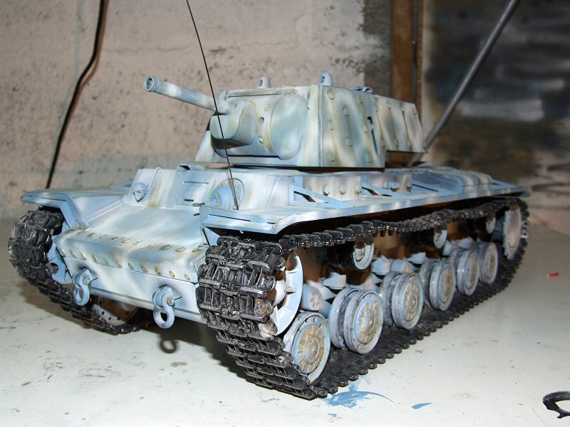

C'est un bien beau vieillissement pour l'un de tes premiers chars !  armee2   armee2
C'est bizarre, j'ai l'impression que les galets sont légèrement trop tendus (donc chenilles trop hautes) sur la dernière photo.
Messages: 12 500
MessagePosté le: Sam 19 Mar 2016, 11:14    Sujet du message: Mon KV-1 Préféré... Répondre en citant
Heu, c'était pas vraiment mon premier char juste mon premier KV car il venait juste de sortir à l'époque.
Tel qu'il est sur la table, il n'a encore jamais roulé et avec les suspensions réglables il faut toujours commencer plus tendu car avec le temps la suspension s'affaisse et prend sa place, puis ça se stabilise. Si tu commence à la bonne hauteur, au bout d'une semaine le chassis touche le sol 32*

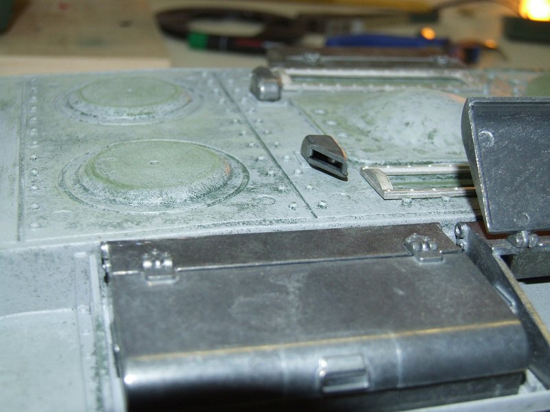

Donc ensuite :
Marquage
Changement des MG

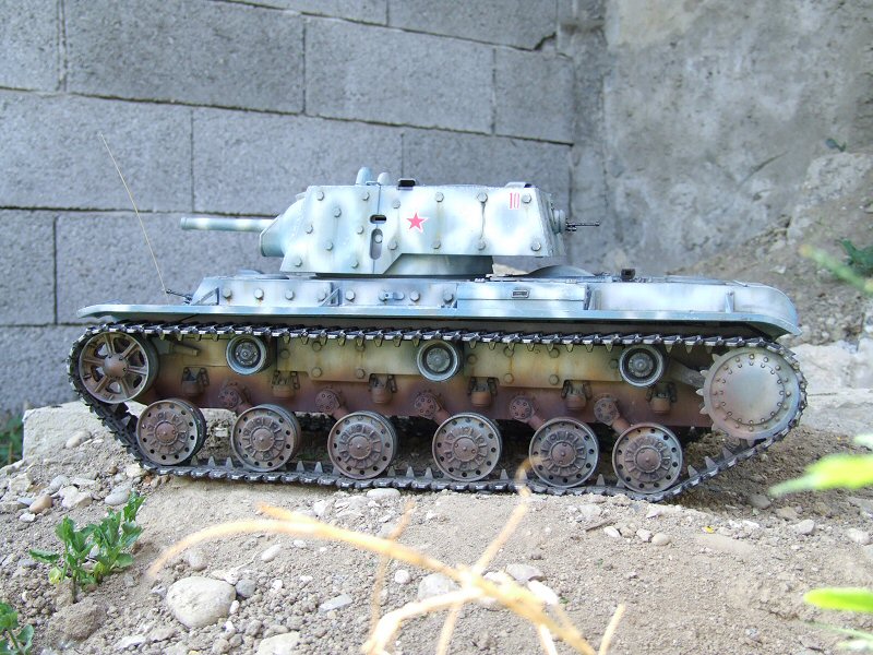

Eraflures prononcées (le but est de faire un baroudeur vétéran qui à survécu aux premiers assaut allemands...)
et second ju plus foncé :
Blitz!

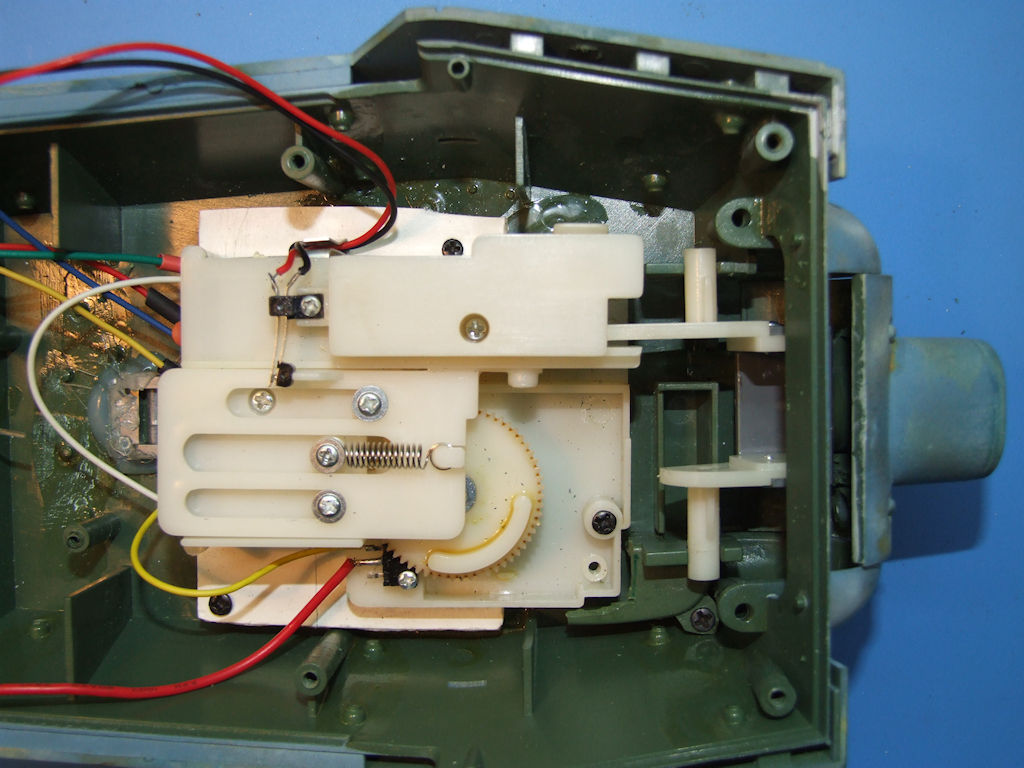

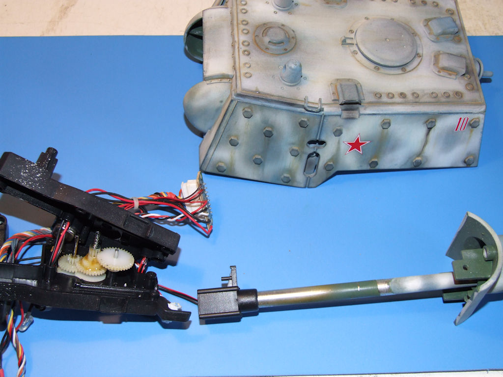

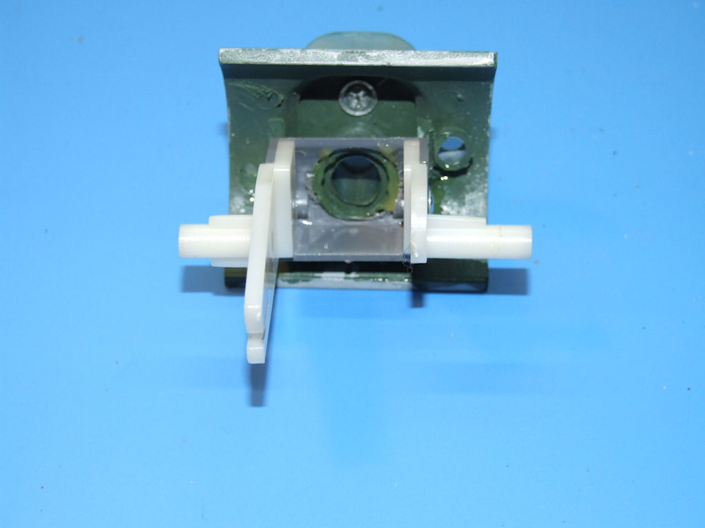

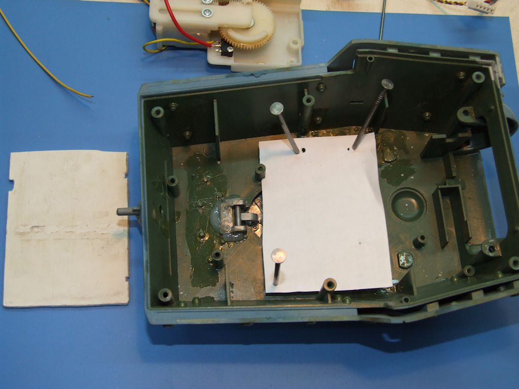

Mais avant de voler, j'ai également installé un module de recul amélioré car les Taigen n'existaient pas encore à l'époque ....
Démontage et récup du canon :

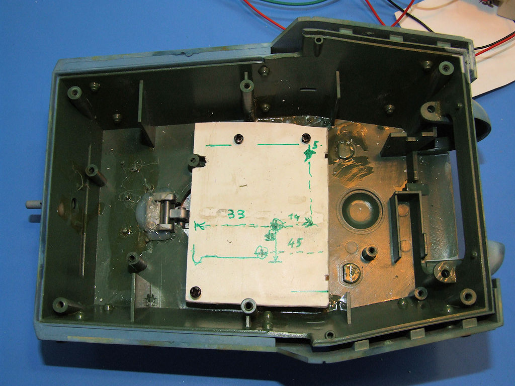

Fabrication d'un patron pour fixer la platine en carte plastique qui fixera le module, à la tourelle:
Plan de perçage de la platine pour fixer le module sur la platine:
Adaptation du mantelet :
Montage du module et du canon:
reprise du faisceau et le tour est joué...
