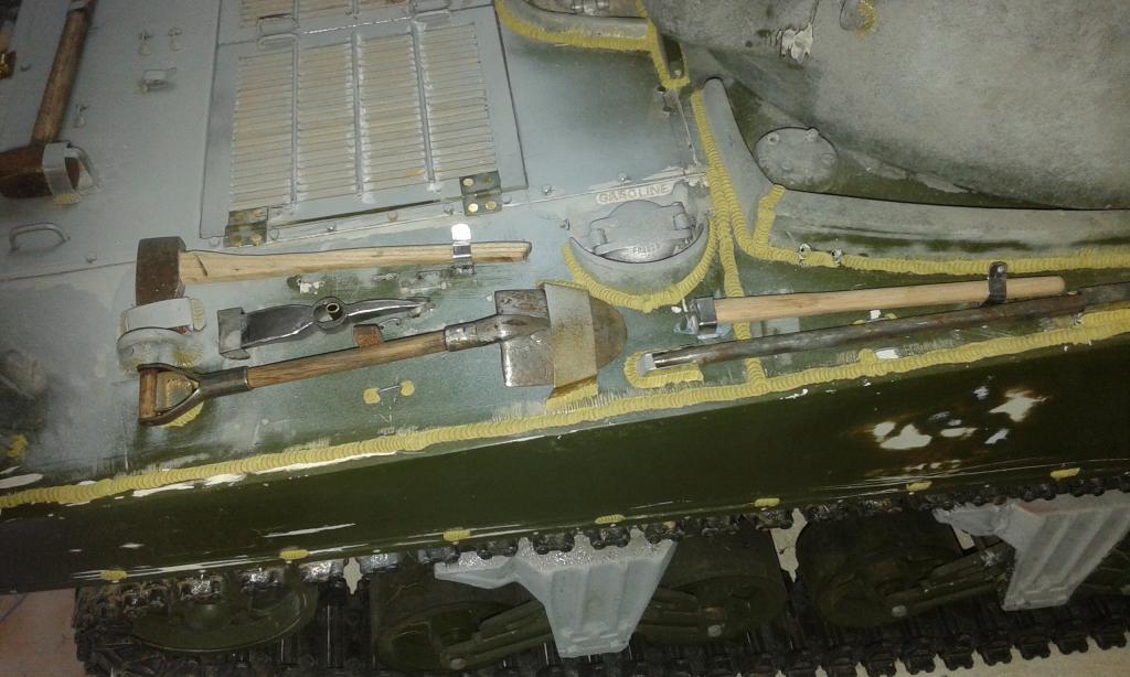

PostPosted: Sun 8 May 2016, 09:59    Post subject: sherman M4A3 105mm de plumof Reply with quote
guydred wrote:
ça donne envie......  !43
mais suis surpris de la forme du fer de hache et de la longueur du manche.... armeea4
pour moi ça ressemble plus à ça....
merci pour cette photo qui me confirme ce que je pense a propos de ma hache. armee2

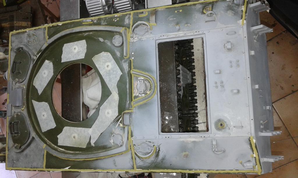

PostPosted: Sun 8 May 2016, 10:12    Post subject: sherman M4A3 105mm de plumof Reply with quote
quelques soudures.

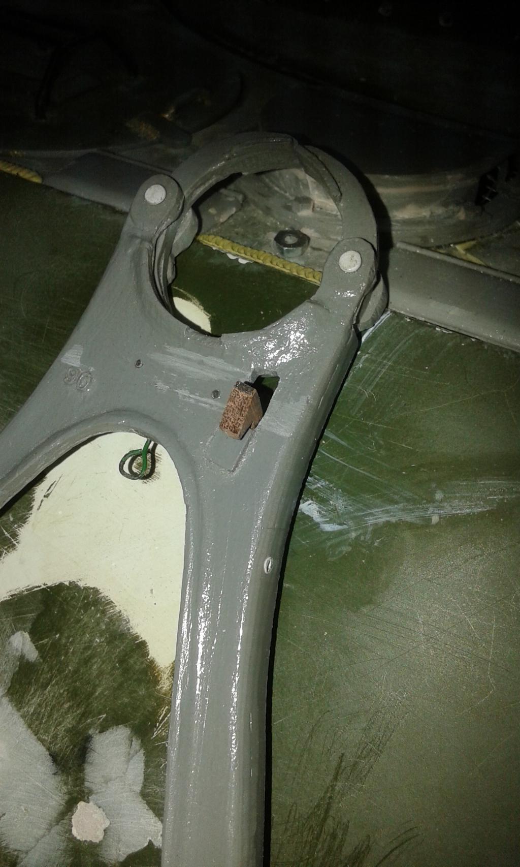

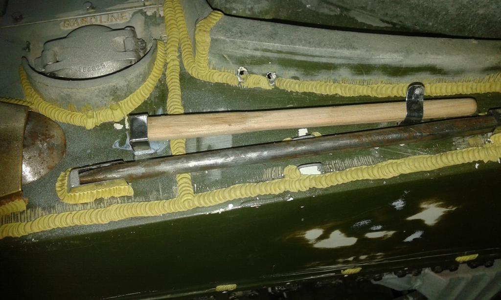

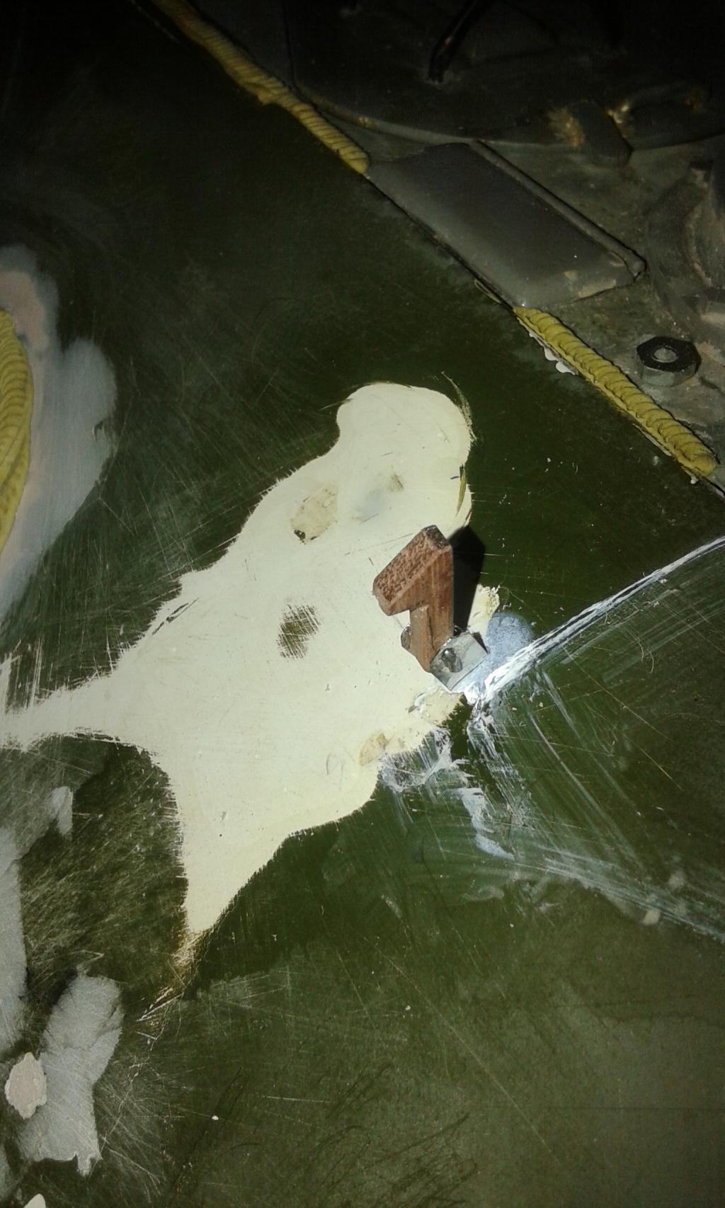

PostPosted: Mon 16 May 2016, 21:03    Post subject: sherman M4A3 105mm de plumof Reply with quote
bricolage d de l'après midi.
la loquet de la chaise de route.
lot de bord finis et installé.
manger ça fait du bien.
PostPosted: Mon 16 May 2016, 21:15    Post subject: sherman M4A3 105mm de plumof Reply with quote
Chouettes avancées ! Sympa le lot de bord !  armee2   armee2
Posts: 7,082
PostPosted: Mon 16 May 2016, 21:38    Post subject: sherman M4A3 105mm de plumof Reply with quote

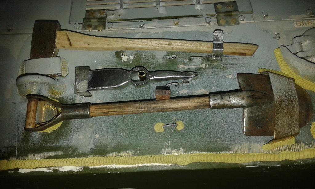

Superbe ton lot de bord. armee2
une remarque pour ta pelle :
le manche en bois se divisait en 2 dans le fourreau metallique pour former le "Y" de la poignée
peut etre qu'un remplissage en bois leger (ou payte a bois peinte) permettrait de simuler cela ?

PostPosted: Tue 17 May 2016, 09:50    Post subject: sherman M4A3 105mm de plumof Reply with quote
Oups, tien dit.. melange de ma part..
les pelles a manchon metallique sont bien comme cela. (pas de version a manche divisé a manchon metal..)
juste que le manchon affleure le bois au niveau de la poignée..
manche bois
http://www.us-army-military-shop.de/product_info.php?language=fr&products_id=6163
manche metal
http://www.jeepest.com/index.php?option=com_virtuemart&page=shop.product_details&flypage=flypage.tpl&product_id=1821&Itemid=75&lang=fr

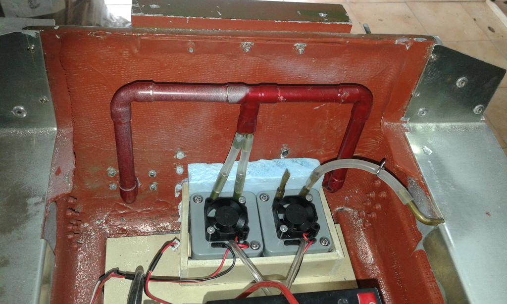

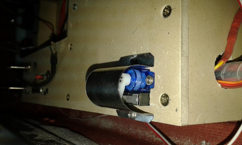

PostPosted: Sat 4 Jun 2016, 19:23    Post subject: sherman M4A3 105mm de plumof Reply with quote
travaux de la fin d'aprem.
installation des deux modules de fumée.
un pour les échappements moteur (fonctionnant avec l'elmod, et l'autre pour l'échappement du groupe auxiliaire, étant piloté via un servos et un inter, eux aussi vie l'elmod)
le servos, l'inter et un petit capot pour protéger le tous.
je suis en attente du canon, qui est tourné par un pote.

PostPosted: Mon 6 Jun 2016, 19:22    Post subject: sherman M4A3 105mm de plumof Reply with quote
Joli montage plumof , il va être super .
 Tes 2 fumigènes sont branché sur la elmod ? car j'ai essayé ça ne marche pas, trop de consommation  en ampérage  fo modifier la carte  armeea16 , et un seul pour les échappement c'est suffisant ?
