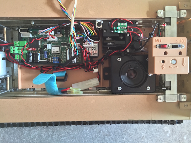

Bonjour a tous je vous présente mon king tigre, de chez Torro unité flash et IR, acheté chez Dominique.

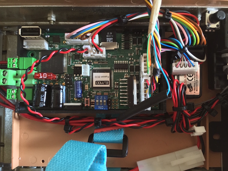

Il est déja passé par la phase de modification, il est équipé d'une Elmod fusion Eco, HP visatron M, nouveau module de fumée Taigen plus silencieux et contrôleur Monstertronic MTT6.
Au niveau du son j'ai deja modifié certain fichier grâce a votre tuto , Audacity est un petit logiciel qui permet de traiter les sons et ou de faire du collage de sons très simplement
Au niveau du module de fumée si vous voulez éviter les problèmes avec votre platine, je vous conseil la mise en place d'une diode de roue libre, qui dissipe l'ors de l'arrêt du module de fumée la tension résiduel lorsque le moteur du piston devient générateur.
Voici quelque photo du KT
Si vous avez des réglages de la platine Elmod, pour que le déplacement du king colle le plus possible a la réalité, je suis preneur. Le réglage de la tourelle le plus simple est déjà réalisé.

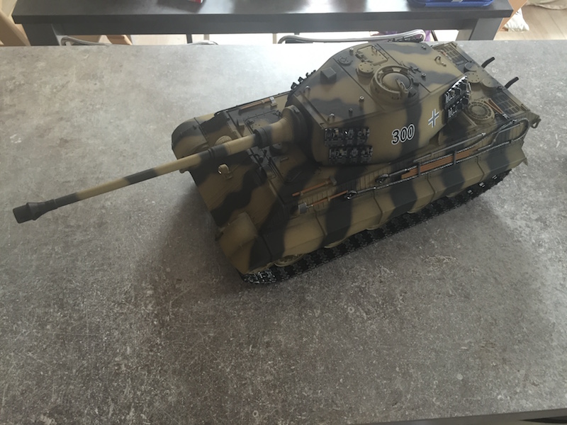

Très bien en elmod  30*
Tu compte lui mettre un camo perso par après ?

pourquoi pas, mais je suis loin de me mettre a l'airbrush pour l'instant, sinon j'ai petit faible sur les filets de camouflage.

le "potard" devant le module fumée, c'est pour le volume du son .... j'ai bon, mais le boitier "rose clair" avec un autre "potard" c'est quoi ????

Tres bonne question c'est le commutateur d'allumage avec le commutateur du module de fumée le potar du son et la prise de charge, c'est le boîtier d'origine.
Seul le commutateur d'allumage sert le reste n'est plus câblé.
C'est provisoire le temps que je trouve un comutateur accessible depuis l'extérieur

le boitier rose fait partie de la fermeture du chassis supérieur c'est le même system que sur le Jagdtiger Torro  armee2
je suis même étonné de voir ce system monté sur un KT  !41

L'ouverture du châssis ce fait toujours par le dessous avec la tige en laiton qui coulisse.
Le boîtier bouge avec la tringle de verrouillage est et retirable. La visse qui tien la tringle tien aussi le boîtier.
Il suffi de retirer le boîtier et de remettre la vis en place pour gardé le fonctionnement du verrouillage.

Non pas du tout je suis pas obligé de tourné la tourelle pour ouvrir le châssis l'ouverture ce fait par le dessous du char via une tige en laiton qui actionne la tringle d'ouverture
Nous avons déjà protégé la sortie du module de fumée des retours selfiques sur la fusion, j'ai fais fumer plusieurs fois le prototype
Mais comme on dit, deux protections valent mieux qu'une.
