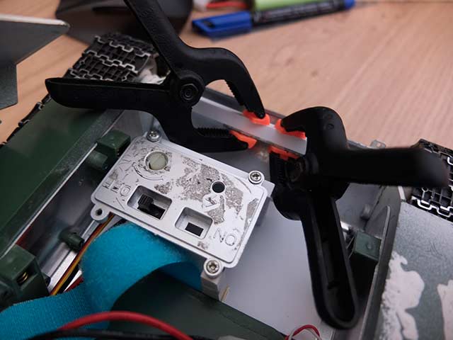

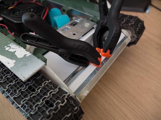

Modification [temporaire] de l'avant du char...
Ajout d'une barre de renfort de façon temporaire avant une refonte future définitive...
Et repositionnement de la plaque des inters...
Voilà pour le T-34 aujourd'hui...  27-
