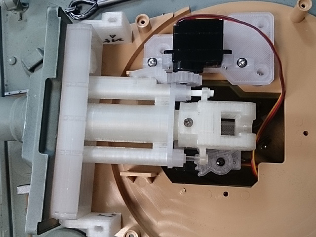

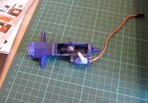

Pour le recul du canon par servos,il existe plusieurs solutions  armee2  très simples à réaliser,regarde les posts de Mic sur son KV1 ou le Tigre 1 Normandie de Frag,après te joins quelques photos,
 Çhez RC Tankzone,il existe ça marque Clarck ,tout fait,mais le prix  armeea20
Celui ci est pour un Tigre 1,pas de photos pour le 2,
Voila  armee2 bon courage

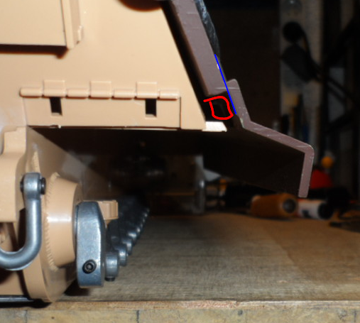

lol Jarvice, je viens de regarder ton post.... je me sens tout petit armeea8     tu vas surement me donner de bon conseils  armee2  et surement pour mon problème ci-dessous  40*
Ma premiere difficulté : les protections latérales !
Je vais les refaires je dois donc tailler dans le masse !!
en théorie, je devrait couper au niveau du trait  bleu, mais ensuite il faut que je rallonge les cotés  (carré rouge) et je me demande comment faire quelque chode de solide .... ou alors je me plante dans mon raisonnement ?
merci  armee3
MessagePosté le: Dim 18 Sep 2016, 10:27    Sujet du message: King Tiger Porsche FKL316 Répondre en citant
salut J-L,
j'ai pratiqué cette modif sur le KT porsche 300 de mon fils , en faite il faut couler de la colle à PVC forte ou tu à mis le carré rouge tout le long du creux et en suite une fois la colle sèche tu ponce à plat sur les gardes boue pour rattrapper à niveau plat partout et en suite tu comble les petits trous ou défaut au mastic  armee2
voilà , voilà  armeea26

david54 a écrit:
salut J-L,
Pas mieux . armee2

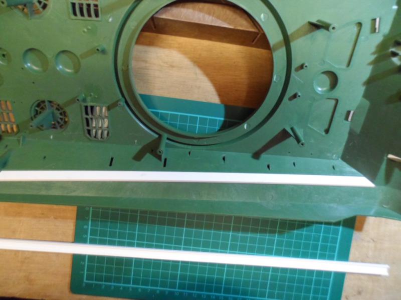

MessagePosté le: Lun 14 Nov 2016, 10:15    Sujet du message: King Tiger Porsche FKL316 Répondre en citant
Bonjour à tous.
Voiçi quelques photos de mon projet, qui avance tout doucement!
J'ai commencé par couper les jupes latérales, en solidifiant avec de la moulure pvc, à l'intérieur pour l'épaisseur et en dessous pour avoir une belle finition.

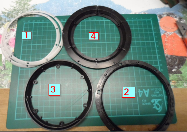

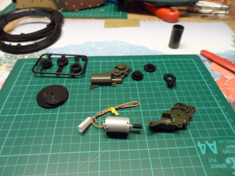

Installation du système de rotation Tamiya
Pièces du moteur. Un petit puzzle car toutes les roues crantées ne sont pas utilisées! Une des roue est obligatoire car elle comporte un système en cas de blocage de la rotation de la tourelle
Les couronnes et cages à billes
1.   1  Cages a billes
2.   2  Couronne à fixer sur le glacis
3.   3  Couronne crantée
4.   4  Couronne tourelle

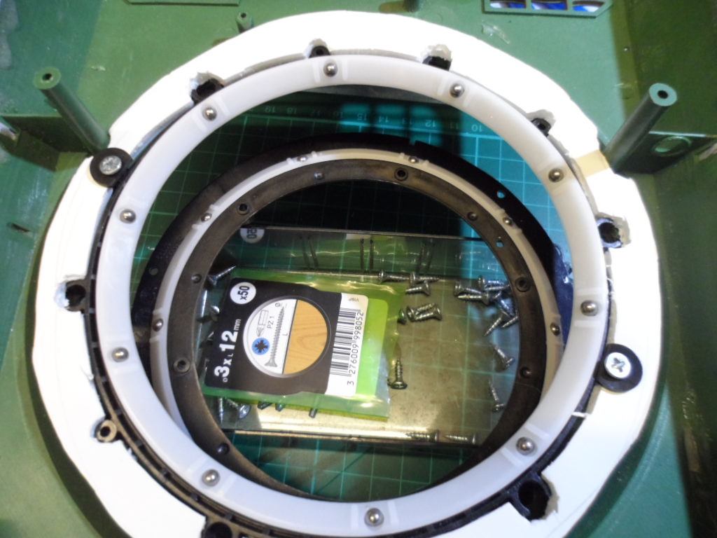

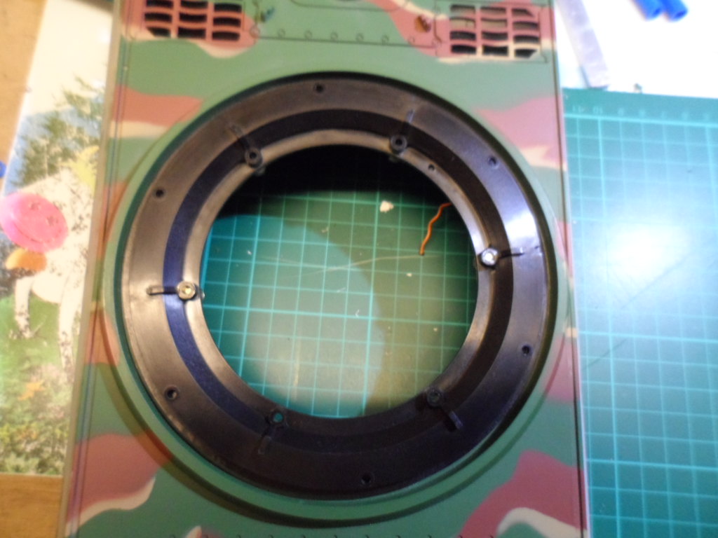

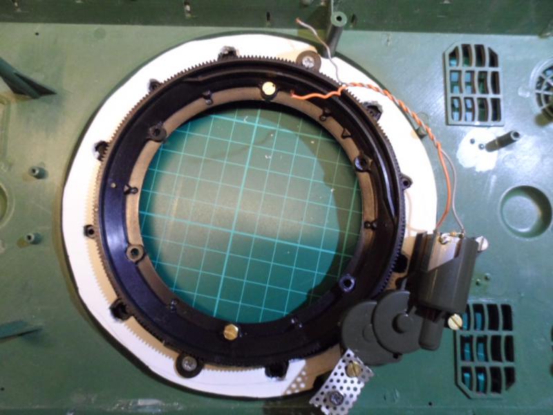

Le montage
Agrandissement du l'ouverture du glacis
Pour fixer la couronne, découpe d'une couronne (en blanc) dans du carton mousse utilisé pour coller les poster
Pose de la cage à bille
En dessous du glacis, couronne de tourelle avec cage à bille
Prémontage complet avec moteur pour test. Ca tourne nickel!
Vue du dessus
Les points à voir pour le montage définitif
-  Modification du socle de tourelle pour montage sur la couronne
-  Fixation du moteur
-  Graissage des billes
-  Vérification du jeu latéral
