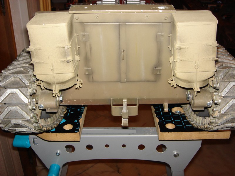

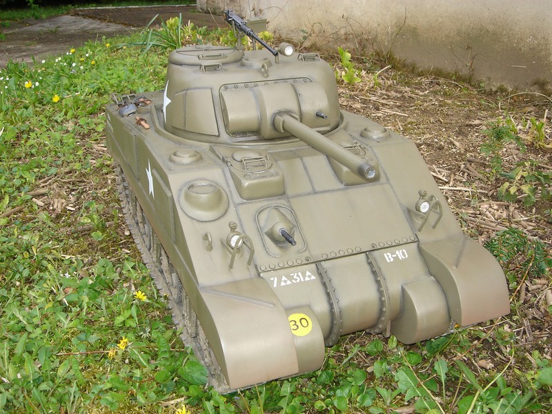

Bonjour

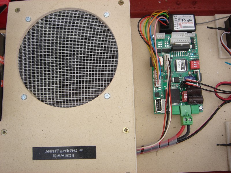

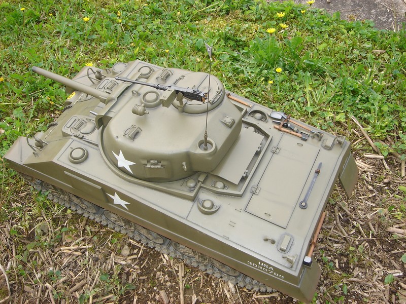

Voici mon Sherman M4 Vantex
Ce model à été modifié par Bruno (Minitanckrc)

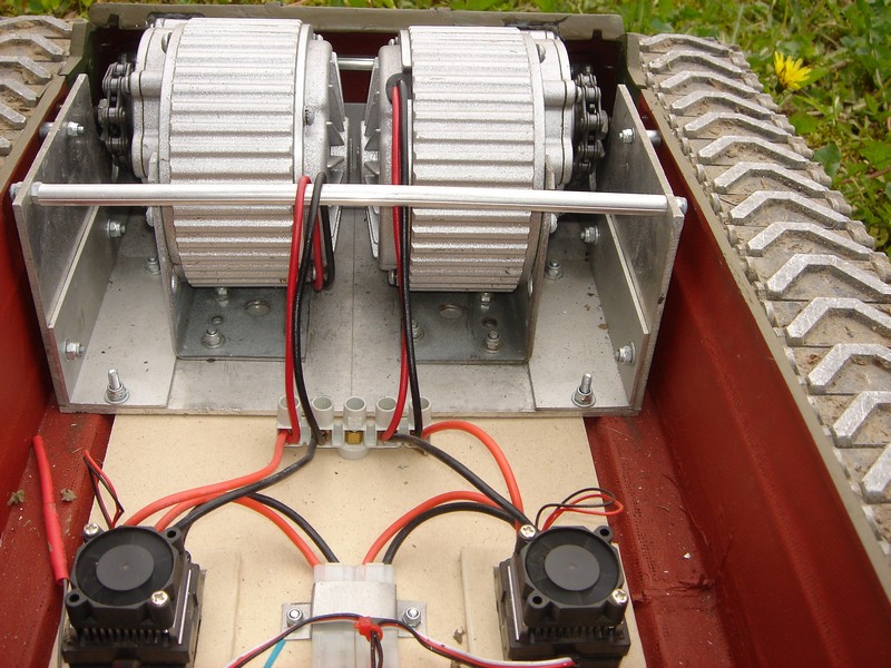

L’électronique est remplacé par une carte Elmod et les moteurs par ceux de vélo électrique.

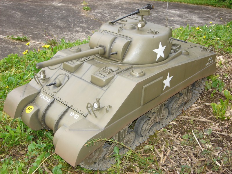

Coté carrosserie beaucoup de détails ont étés changé.
Quelques photos.

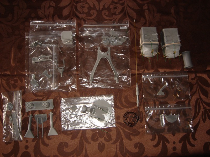

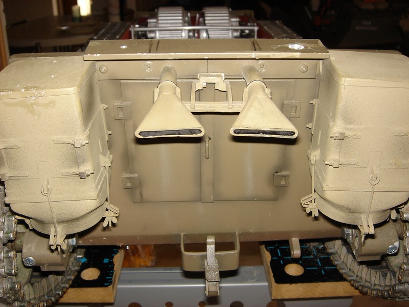

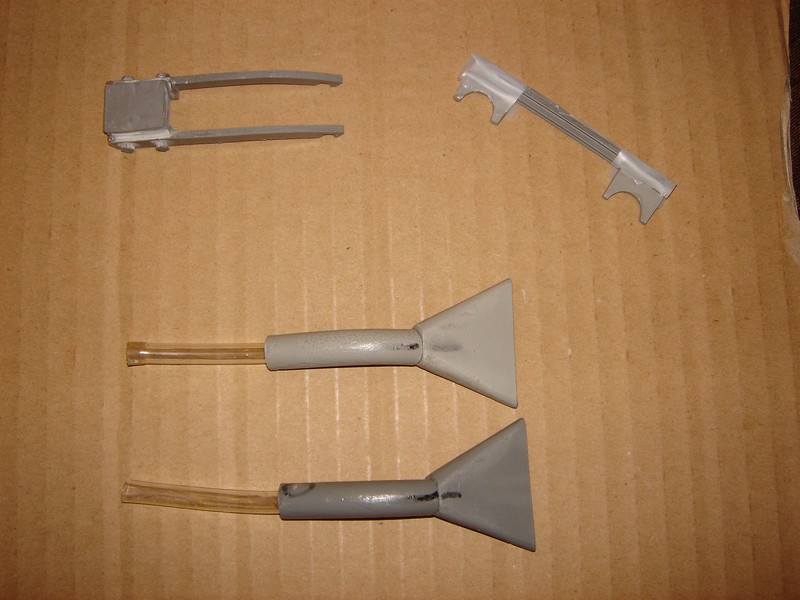

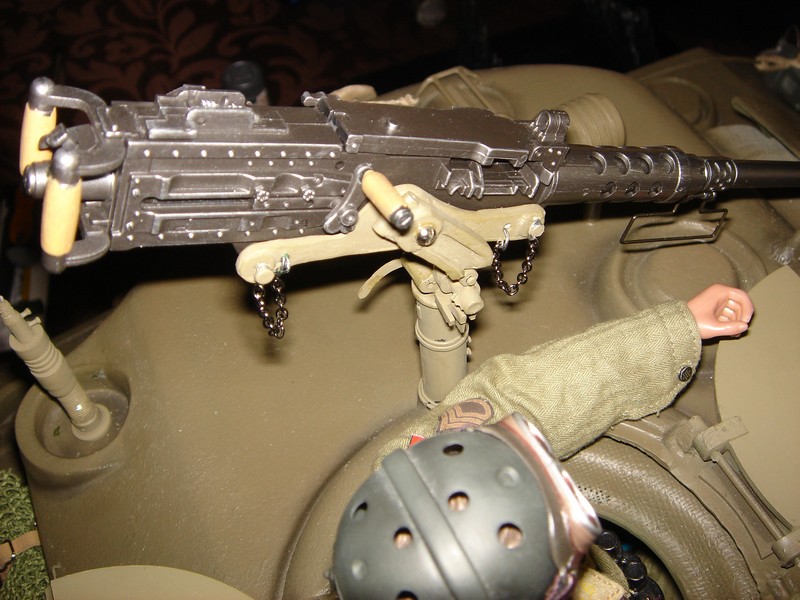

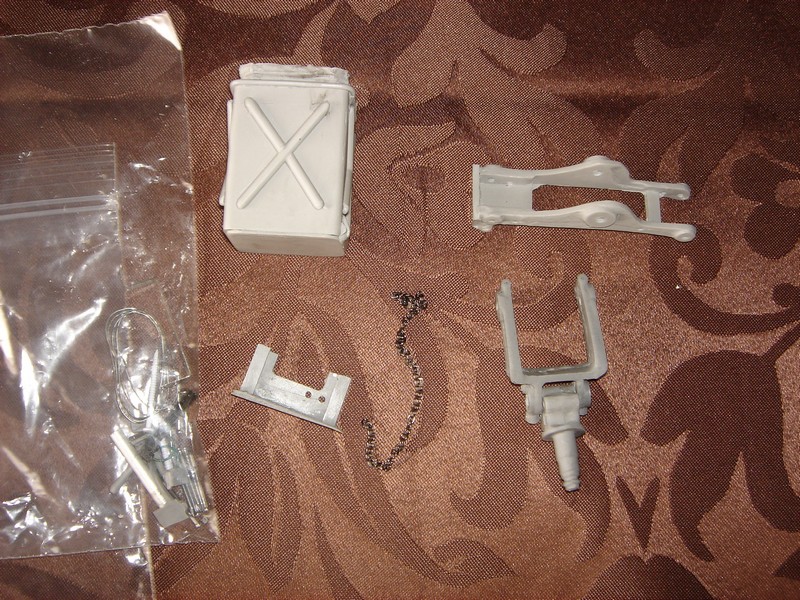

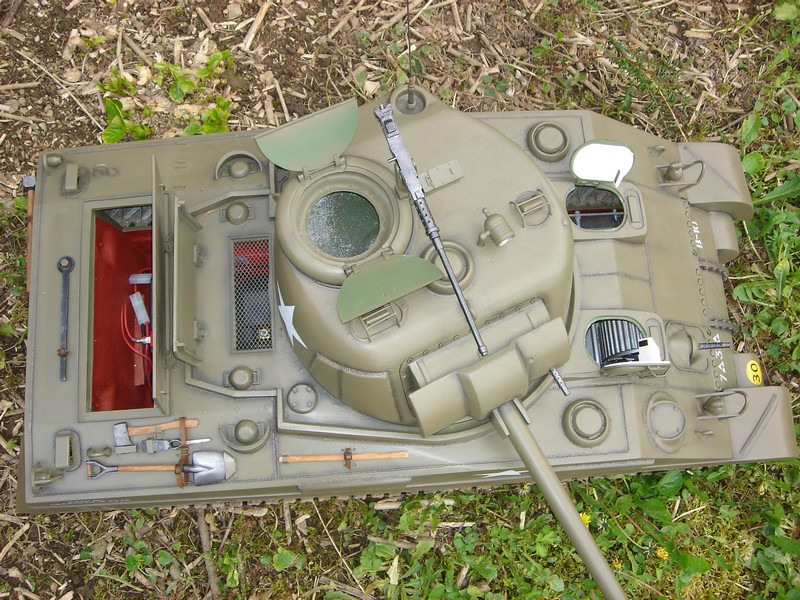

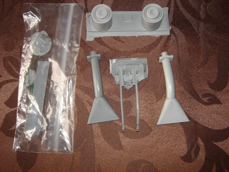

MessagePosté le: Lun 17 Avr 2017, 14:40    Sujet du message: M4 Sherman 1/6 Répondre en citant

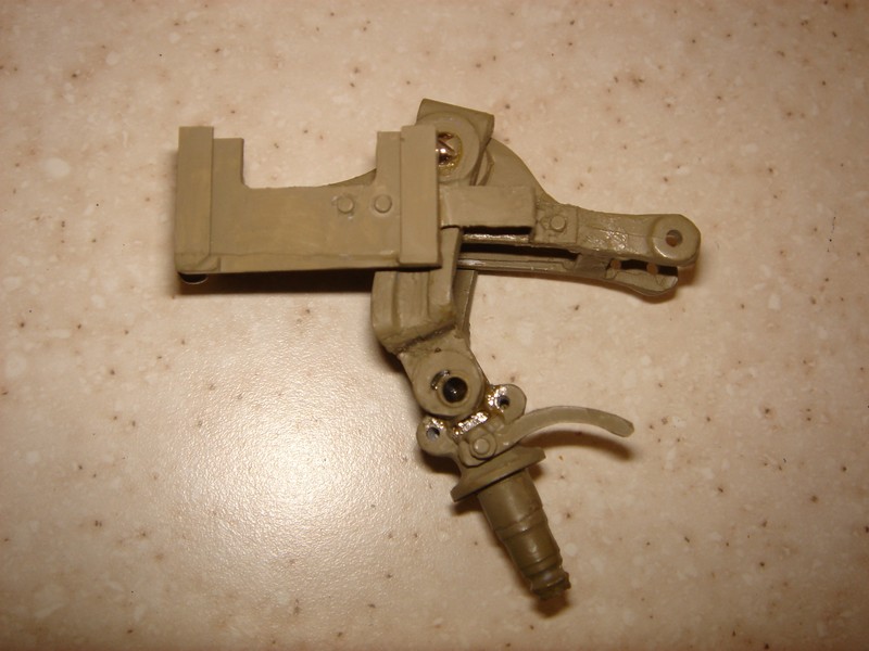

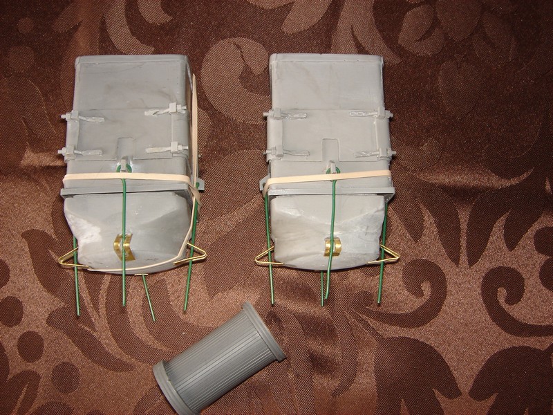

Petites modifications ajout de pièces en résine
Support cal 50
Filtres à air
Pots d'échappement (évidé pour fumigène)

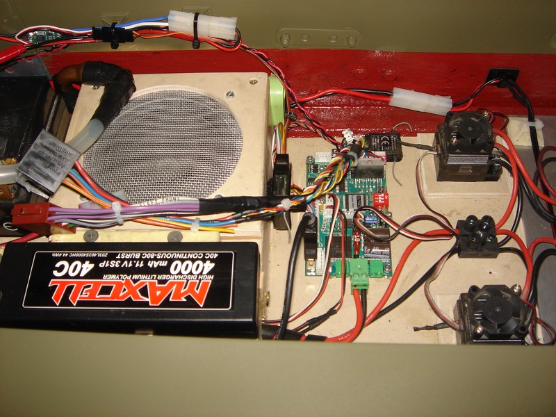

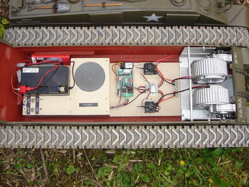

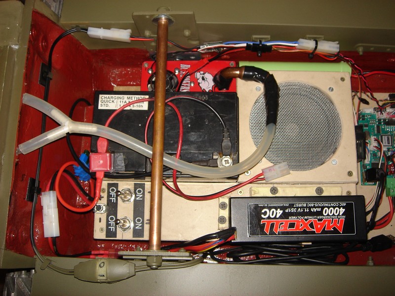

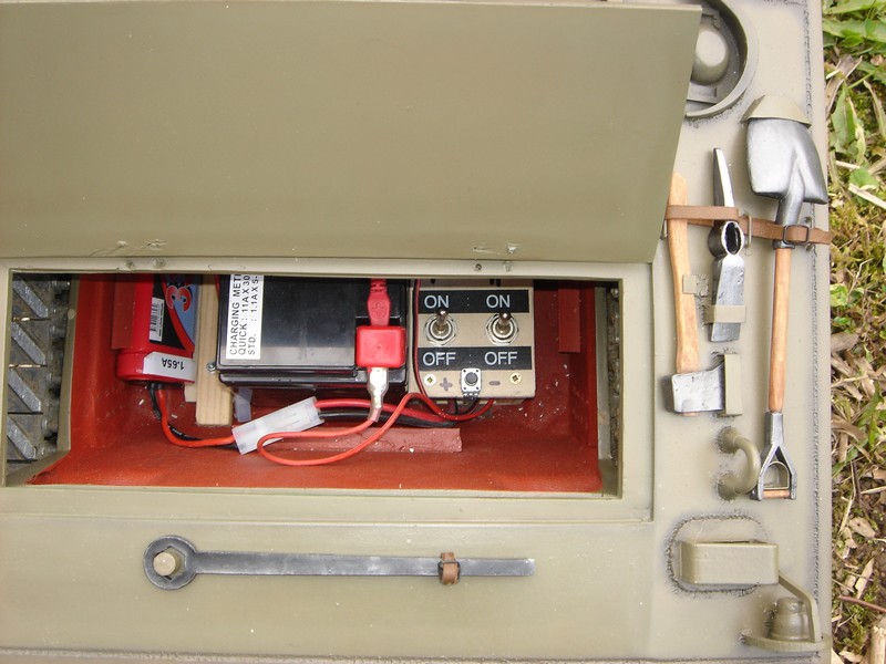

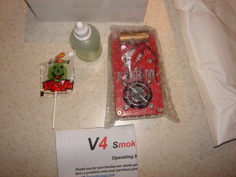

MessagePosté le: Lun 17 Avr 2017, 15:11    Sujet du message: M4 Sherman 1/6 Répondre en citant

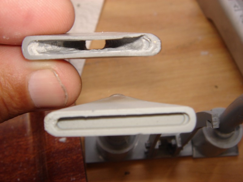

Pose d'un fumigène V4 Smoke Générateur
La carte Elmod ne supportant pas la consommation élevé du fumigène j'ai du séparer les alimentations de la résistance et du ventilateur.
Le ventilateur sera géré par la carte Elmod, la résistance sera alimenté en direct par son accu en passant par un inter radiocommandé.
Petit shéma
Matériel utilisé

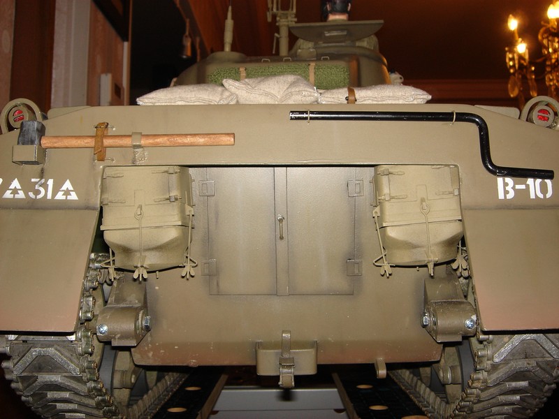

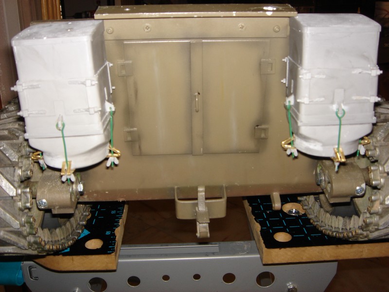

MessagePosté le: Lun 17 Avr 2017, 15:18    Sujet du message: M4 Sherman 1/6 Répondre en citant

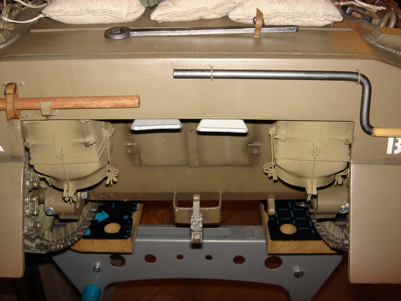

D'autres Photos

MessagePosté le: Lun 17 Avr 2017, 15:57    Sujet du message: M4 Sherman 1/6 Répondre en citant
Vidéo test statique du fumigène

MessagePosté le: Lun 17 Avr 2017, 21:06    Sujet du message: M4 Sherman 1/6 Répondre en citant
intéressant ton montage pour la fumée.

Messages: 817
MessagePosté le: Lun 17 Avr 2017, 23:01    Sujet du message: M4 Sherman 1/6 Répondre en citant
Merci
Pour la fumée j'ai cherché longtemps et pour moi ça reste un des meilleurs compromis.

Messages: 7 014
MessagePosté le: Mar 18 Avr 2017, 20:57    Sujet du message: M4 Sherman 1/6 Répondre en citant
jolie la modif Chaboulski.
Apparement elmod a pris en compte ce type de besoin, il y a une carte additionnelle qui autorise 2.5A de conso sur le ventilo et pareilm sur le fumigene  desormais
https://www.elmod.eu/product_info.php?cPath=69&products_id=149

MessagePosté le: Mar 18 Avr 2017, 21:13    Sujet du message: M4 Sherman 1/6 Répondre en citant
Chaboulski a écrit:
Merci
je suis assez satisfait du résultat avec une boite a fumée tarr.
et surtous, ça fonctionne directement sur l'elmod.

Messages: 817
MessagePosté le: Mar 18 Avr 2017, 23:00    Sujet du message: M4 Sherman 1/6 Répondre en citant
J'ai acheté ce câble mais malheureusement ça ne fonctionne pas   il est noté comme tu dit pourtant j'ai fait le calcul je consomme environ 3.0A en tout donc je sais pas d'ou viens le bug, ou alors c'est 2.5A c'est tout et pas 2 x 2.5A.
ça doit fonctionner avec les fumigène tarr qui consomment moins.
@ Plumof
j'avais acheter le fumigène tarr mais pour moi qui n'ai pas de diffuseur ça faisait juste (pas assez de pression en sortie), il aurait fallut 2 fumigène, 1 par pot et on retombe dans le problème de conso .
Messages: 12 519
MessagePosté le: Dim 23 Avr 2017, 12:28    Sujet du message: M4 Sherman 1/6 Répondre en citant
La nouvelle révision F et plus du module ElMod Fusion règle définitivement le problème car il délivre la puissance nécessaire aux modules nouvelles génération
