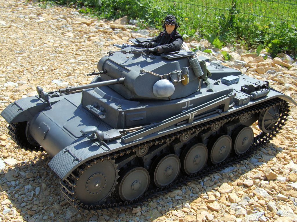

Je vous présente un projet qui est actuellement en standby mais pas abandonné.

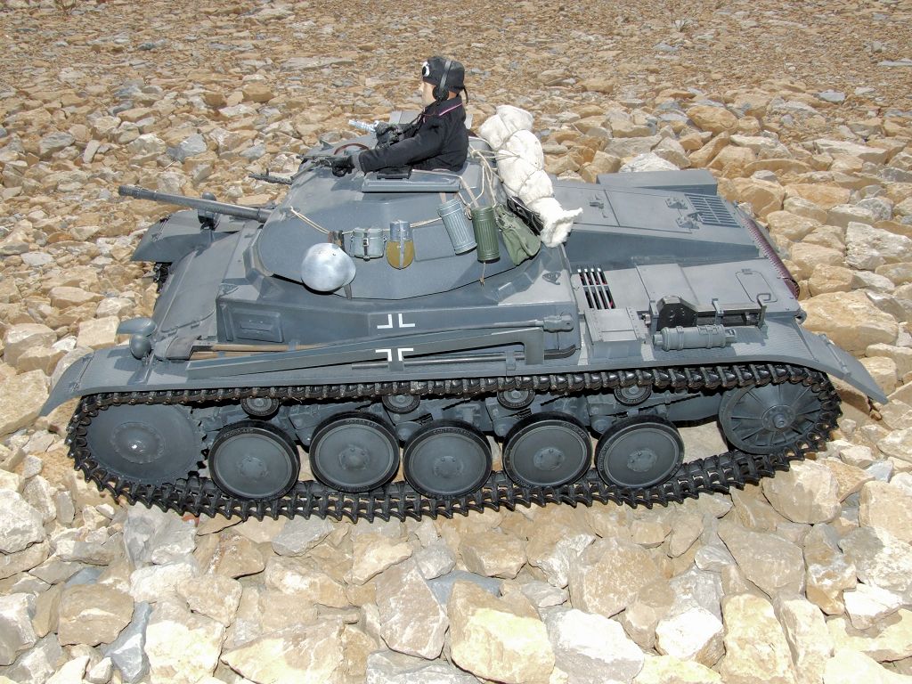

Dans un premier temps, il a été RC-isé tel quel, ce qui lui a permis de pouvoir rouler sur terrain soft et plat.
Dans un second temps, j'ai décidé de lui apporter beaucoup de modifications ... Commençons simplement par la tourelle :

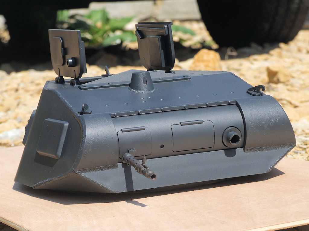

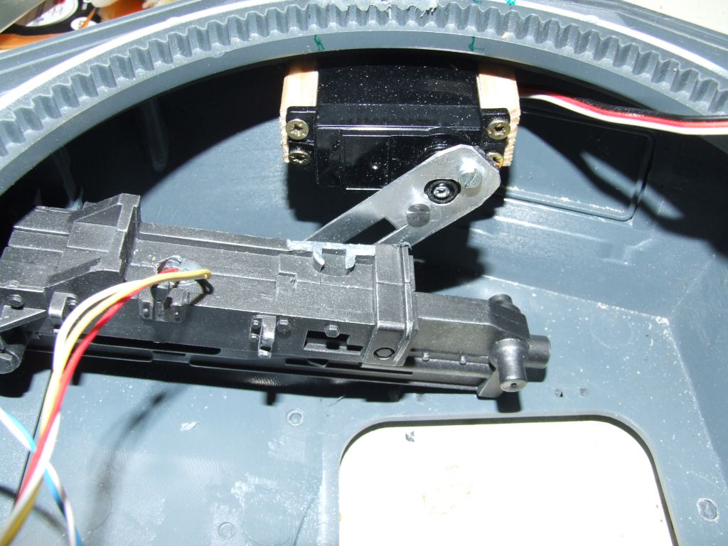

Ajout d'une élévation simple avec un servo classique :

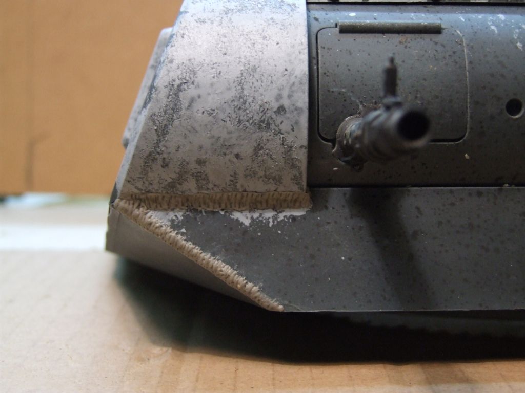

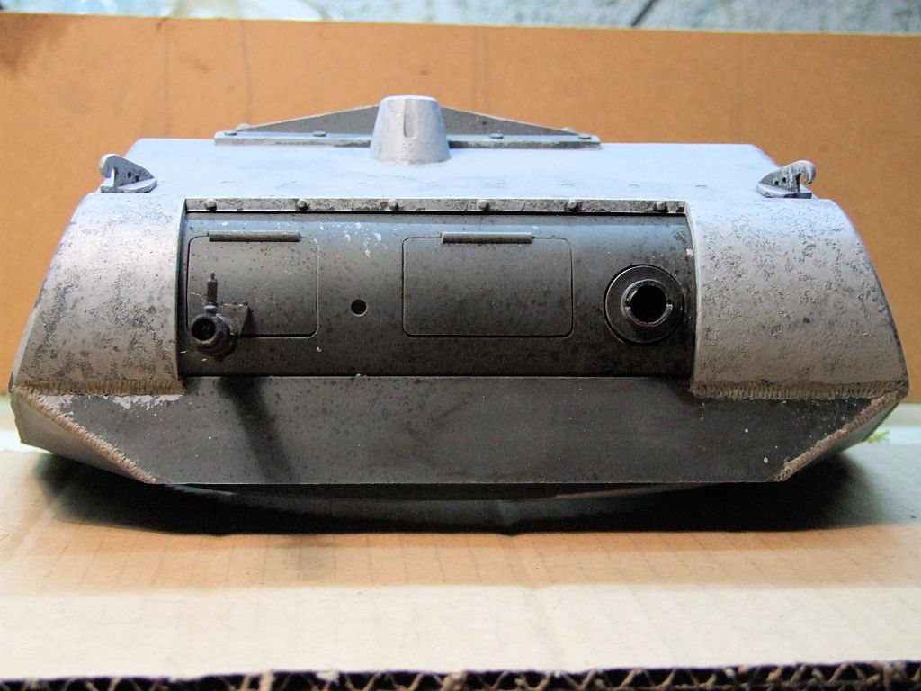

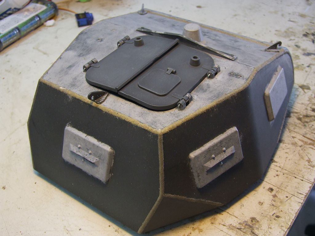

Un petit texturage et quelques soudures :
Prochaine étape, les choses sérieuses ... Le châssis ... Le temps de retrouver les photos et je vous les posts ...

Tres fine les soudure sur la tourelle

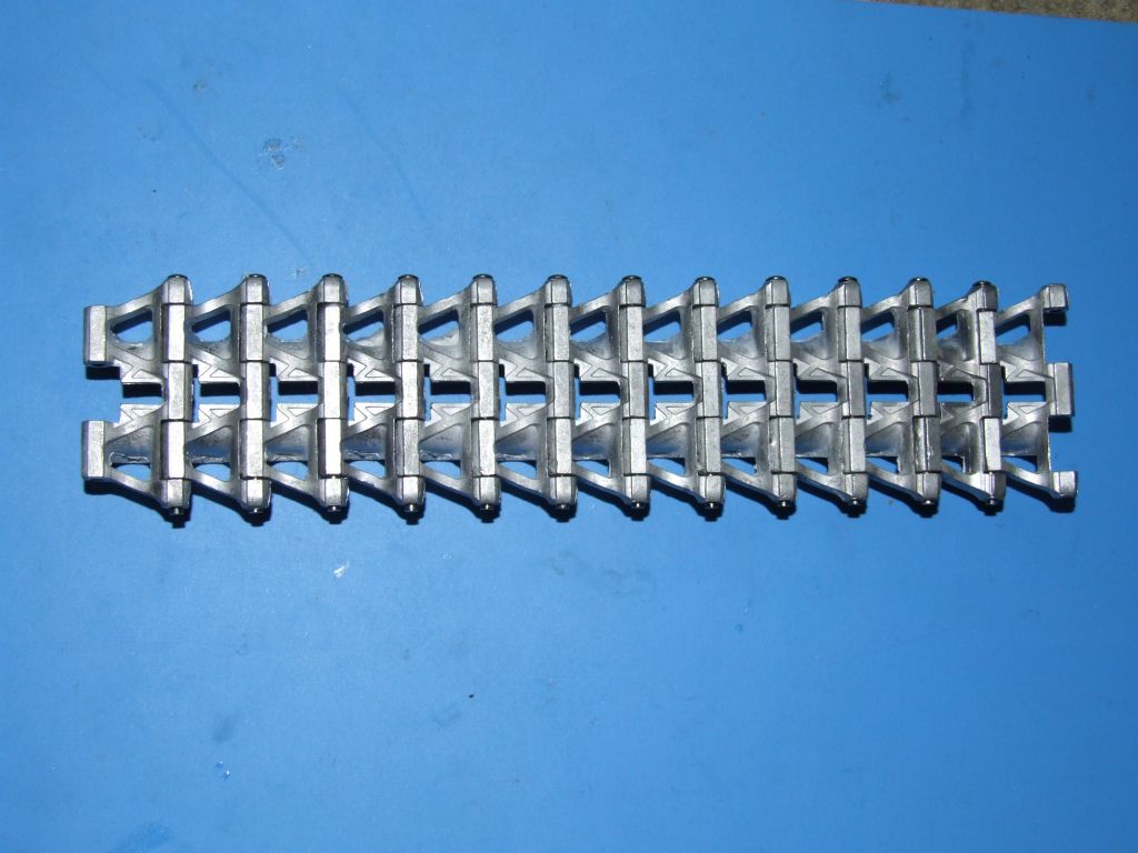

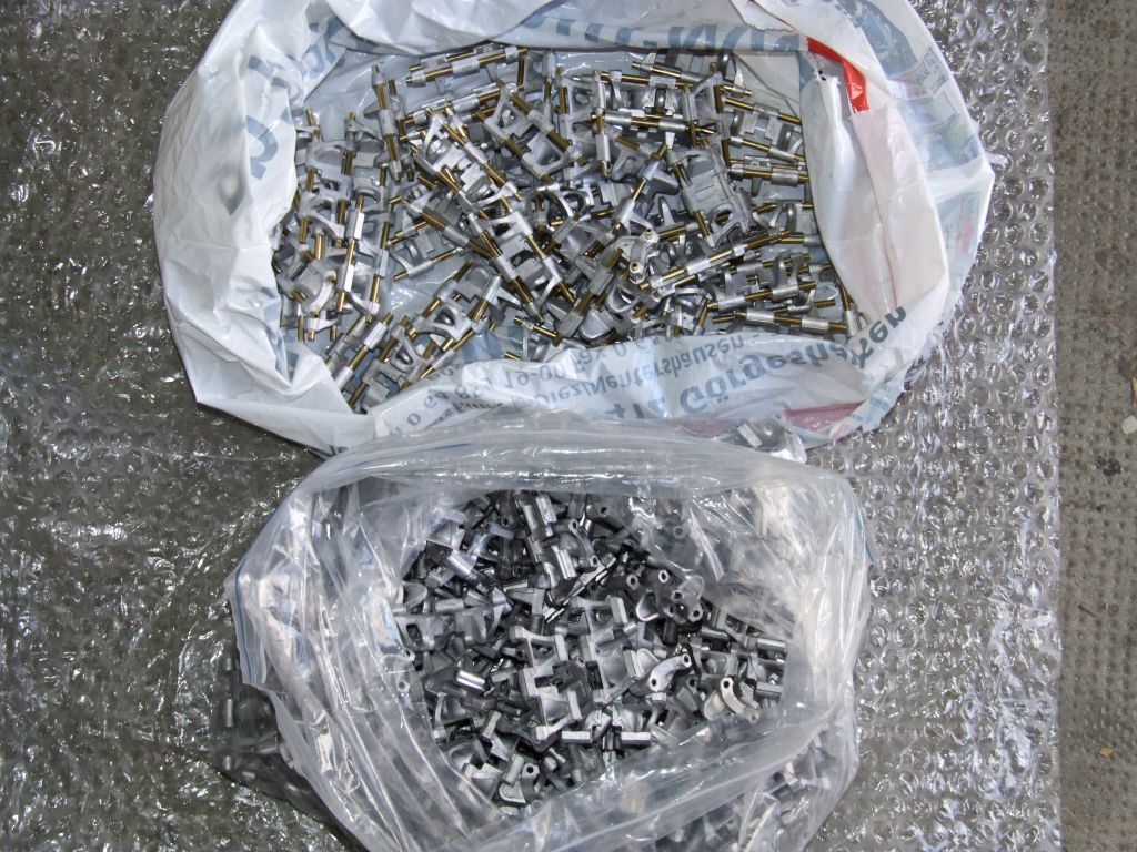

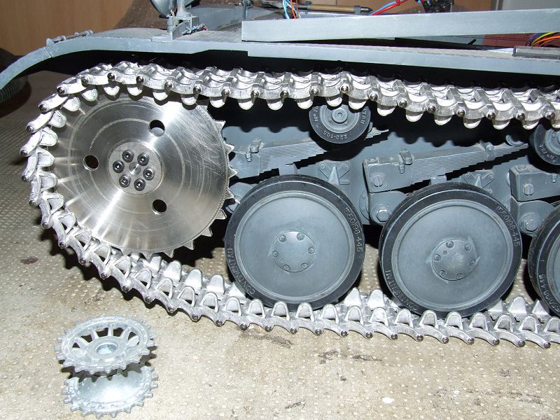

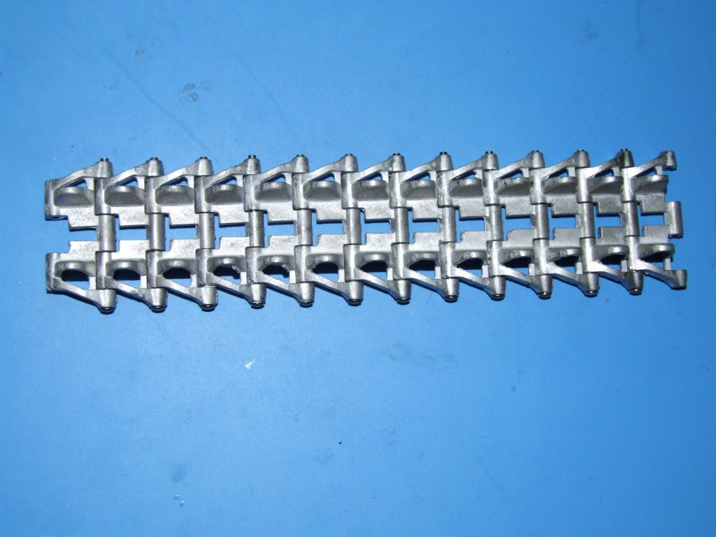

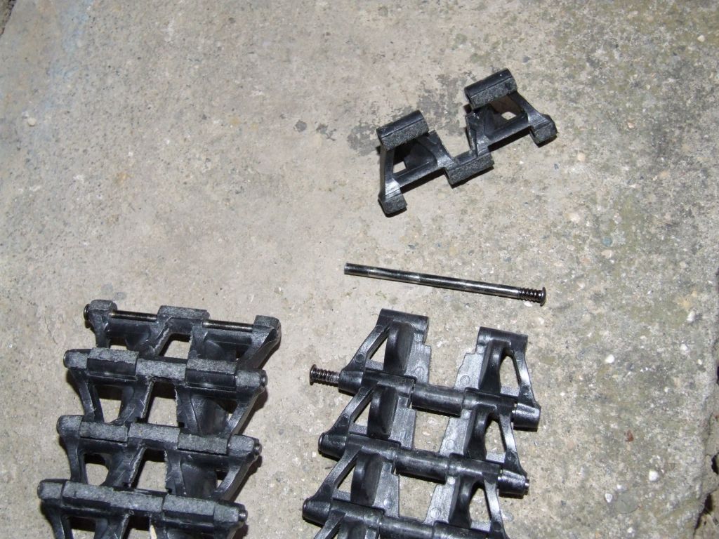

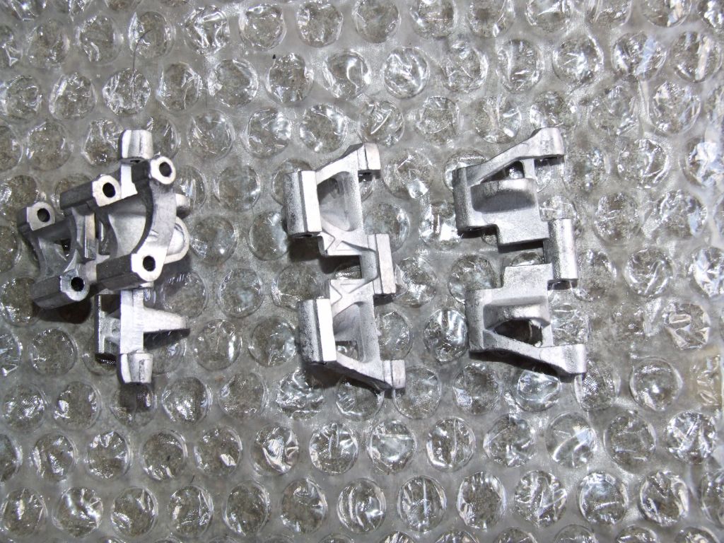

En parlant des chenilles, elle s'usaient à vitesse grand V ...
J'ai donc demandé à un fondeur de me faire des maillons métal sur mesure ... Le grand luxe
Après ébavurage (travail titanesque !!!)
Et assemblage (encore un travail titanesque, il a fallu ajuster chaque axe un par un ... )
Et sur le char pour voir le rendu... (je vous reparlerais de la transmission et des barbotins... )
