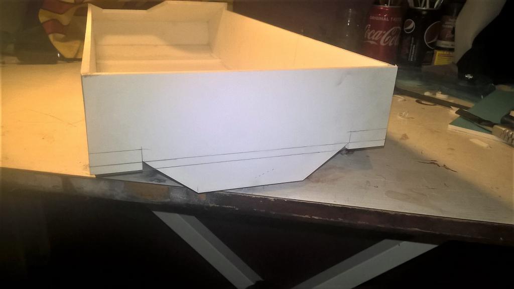

Voila. commencement des travaux cet après midi avec fabrication du châssis en PVC expansé en 5mm

Un scratch à suivre avec intérêt !

yesssss jean luc  super projet

Ca y est c´est parti, la c´est le grand jeu (en 1/6)
Super départ.

 beau départ

Bravo JL, c'est parti, vivement les prochaines photos!!!

Beau travail !

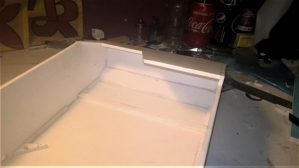

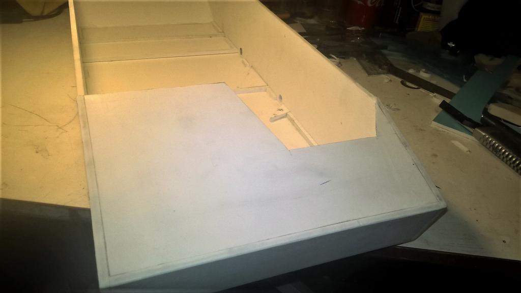

Merci à tous
Suite et fin du chassis, demain, debut du train de roulement

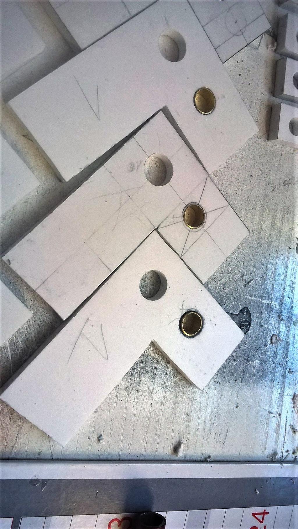

je viens de peser le chassis terminé: 732g
donc equipé fini la bestiole pesera un peu moin de 3 a 4 kg....

Super boulot JL....

joli taf.
Meme si c'est du 5mm, je pense que tu devrais (localement) renforcer les points de passage des suspensions (a moins qu tu n'ai deja prevu de le faire) en rajoutant en forme degressive une a 2 epaisseurs. la mousse PVC reste malgré tout "souple" (voir tres souple) par rapport a du plastique "dur".

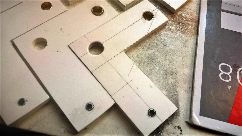

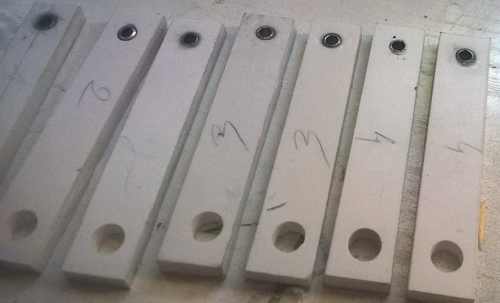

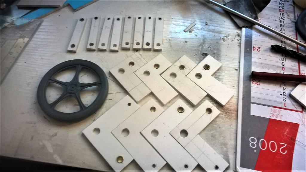

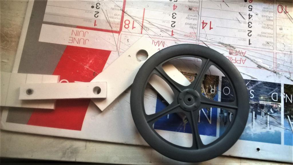

voila: les éléments brut de pomme du train de roulement et un petit montage a blanc... demain montage et fixation des suspensions

C'est du super boulot

Joli   En revanche, les bras de suspension en pvc me font un peu peur niveau rigidité... peut-être à tort.
