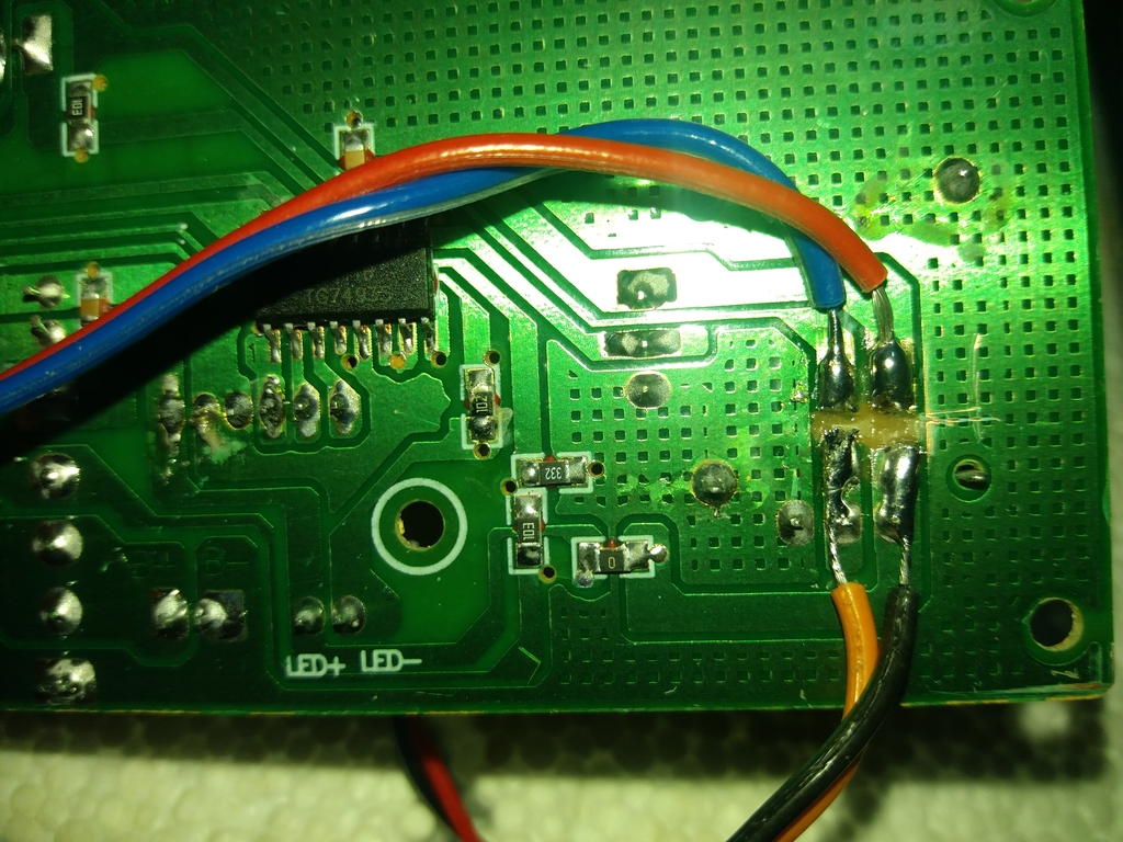

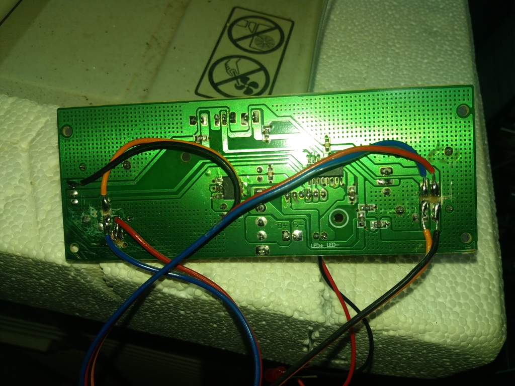

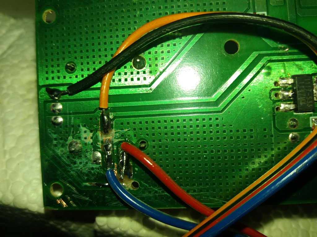

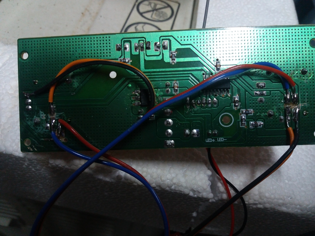

Il suffit d'ouvrir la télécommande, de couper 2 * 2 pistes sur le circuit imprimé (inutile de couper la troisième qui est la masse), ces pistes correspondent aux 2 axes que l'on veut inverser.
Ensuite on recâble avec des fils en sens inverse....

Heuu?? dessouder / croiser les fils des commandes/ manches  n'aurait pas ete plus simple plutot que de "modifier" le circuit de la platine ?

re-affecter les fils de chacun des manches en fonction du mouvement.
sur un manche tu avais certaines fonctions.
les infos de deplacement d'un manche transitent par 1 (2?) fils donnés
 si tu change ces fils de place / de manche tu "deplace" la fonction commandée car a un jeu de fil correspond une commande (quel que soit le manche)
C'est peut etre ce que tu as fait, mais comme il n'y a pas de photo "avant", ce n'est pas evident de savoir.

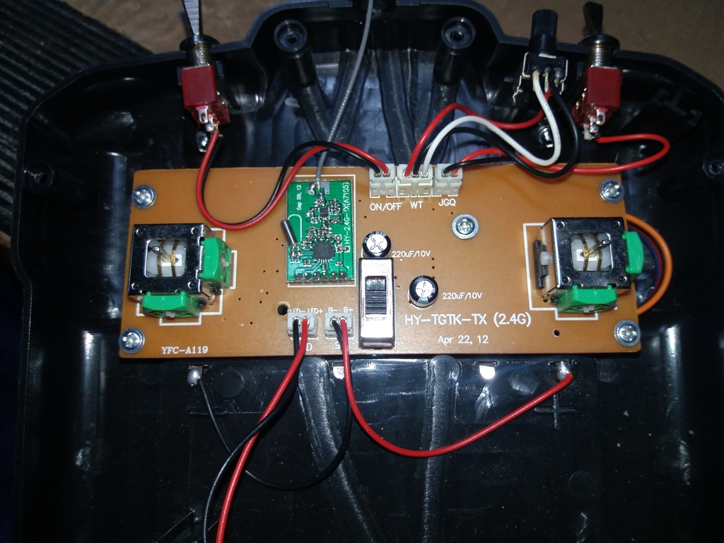

En fait sur les radio Taigen/Torro , les potards sont directement soudés sur la platine, donc il n'y a pas trop les choix
Posts: 7,069
PostPosted: Wed 3 May 2017, 13:20    Post subject: [TUTO] Modifier les commandes d'une radio Torro 2.4 Ghz Reply with quote
donc les cables que l'on voit sont les pontage de changement d'affectation ...
et aucuns fils quand la platine est d'origine...
Posts: 12,542
PostPosted: Wed 3 May 2017, 13:50    Post subject: [TUTO] Modifier les commandes d'une radio Torro 2.4 Ghz Reply with quote
Apparemment... Le tuto n'est pas très clair, mais il semblerait que ça soit le cas ...
Laurent
Joined: 12 Nov 2016
Posts: 260
Localisation: NANCY
PostPosted: Wed 3 May 2017, 14:37    Post subject: [TUTO] Modifier les commandes d'une radio Torro 2.4 Ghz Reply with quote
Bon ... je vais le mettre à jour....
Et oui les cables que l'on voit sont les pontages de changement d'affectation ...
