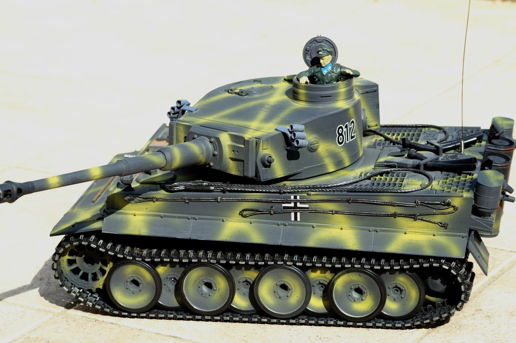

Autres questions, je dois changer le "812" car il est noir ici alors que sur le vrai c'est blanc.
Il s'agit de decals (à l'eau ) , mais ils tiennent bien .. Une idée pour les enlever sans abîmer la peinture  ?

Au niveau des chenilles de rechanges, ici elles sont peintes (gris + camo.;.) je ne pense pas que cela soit correct.
N'est il pas préférable de mettre de chenille couleur acier ou noires ?

pour les chenilles une teinte plutot "sale et oxydées" serait mezilleure que noire ou acier, car sur le glacis avant elle recuperaient toute la poussiere et  viellissaient tres vite
ton 812 est "vieux" car HL et Taigen proposent (actuellement) des marquages blancs ?? (tout comme le tiki de ton lien)
pour virer les "decalques"  : comme tu dis ils tiennent tres bien et  les oter sans endommager la peinture me semble ardue, d'autant que les teintes retenues sont fausses par rapport au teientes RAL et que donc tes retouches se verront...
le + "simple" serait de trouver la planche  de decalques du tiki et de refaire une peinture  (voir sur Ebay, en cherchant il y en a de differentes marques)

Après la question est comment faire la peinture jaune du camouflage pour qu'elle s'approche le plus de la réalité au niveau de la position sur le char ?
Posts: 7,036
PostPosted: Wed 10 May 2017, 10:09    Post subject: Tigre 1 "TIKI" 812 Reply with quote
Heuuu...
 ne te fies pa trop a une image colorisée quand meme....
le + simple : tu repeins le char en gris complet, et tu passes le jaune a l'aerographe en couches fine laissant transparaitre le gris a certains endroits,
en gros en simulant des traits de pistolet a peinture  pas trop soignés

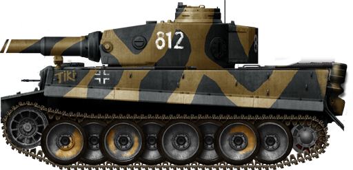

PostPosted: Thu 29 Mar 2018, 20:18    Post subject: Tigre 1 "TIKI" 812 Reply with quote
Avant de finaliser ce char, je relance le débat sur sa couleur
vous pensez quoi de ça :
http://tiger1.info/EN/TIKI-colours.html
http://ww2incolour.blogspot.fr/2011/07/walter-kruger-and-tiki.html

Posts: 7,036
PostPosted: Fri 30 Mar 2018, 09:43    Post subject: Tigre 1 "TIKI" 812 Reply with quote
photo colorisée donc pas bonne pour reference...
apres pour le camo 3tons, ce sont des pures speculations (il le dit d'ailleurs lui meme..)
