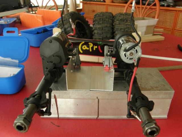

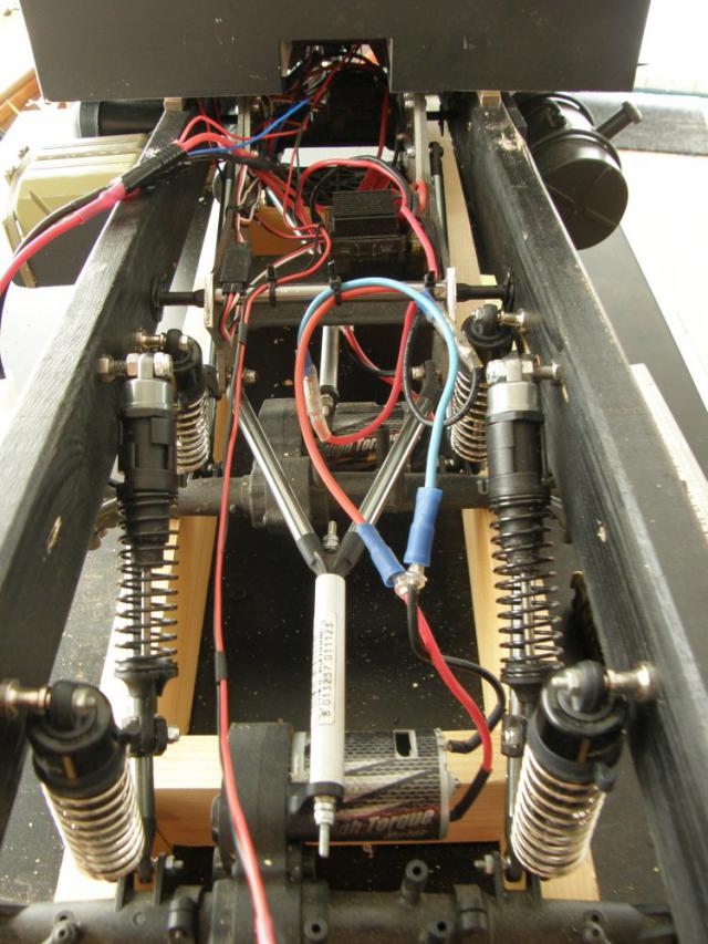

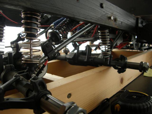

J'aime bien modifier pour essayer d'améliorer..........
Je me suis aperçu qu'il manquait d'accroche sur certains terrains.
Ceci est dû au système de suspensions qui sont prévues pour du TT à grand débattement.
Je transforme donc les suspensions des 2 essieux arrières par un ensemble de balanciers qui feront constamment pression au sol........théoriquement

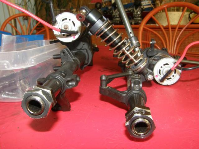

D'abord la vision de l'origine + amortisseurs pour cause de poids. C'est un petit bazar

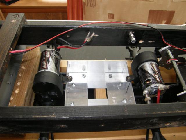

Ensuite mettre les moteurs hors sol par rapport aux essieux :
Essieu de droite à l'origine et essieu de gauche en futur
Suite des travaux, la position des moteurs fixés sur un cadre alu qui sera fortifié et guidé par des tirants et des balanciers d'une épaisseur de 10mm chacun.
