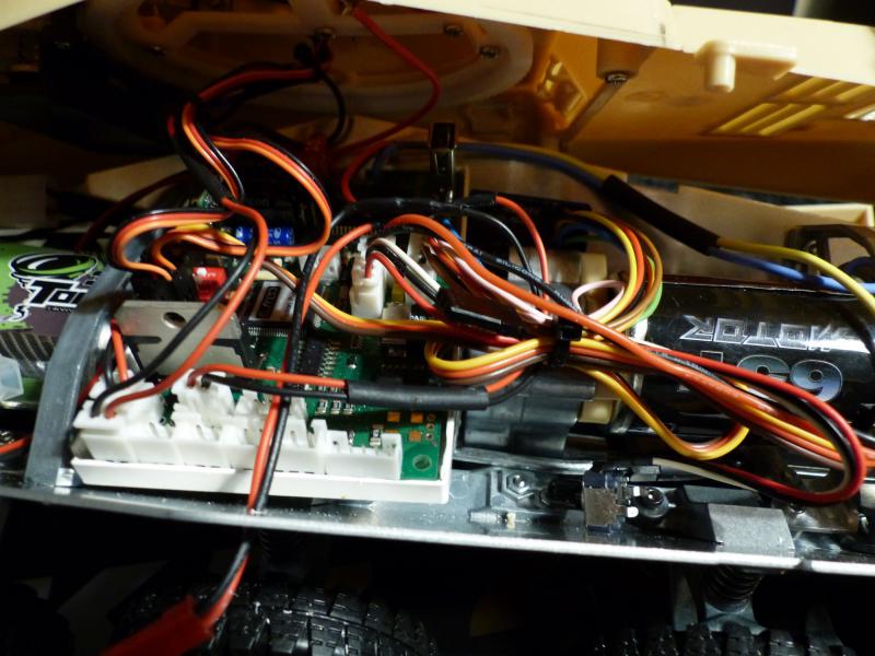

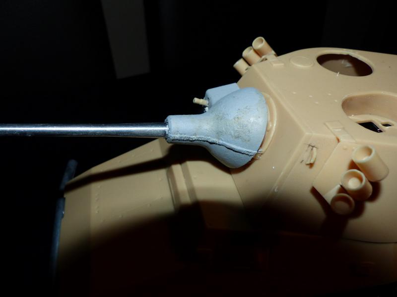

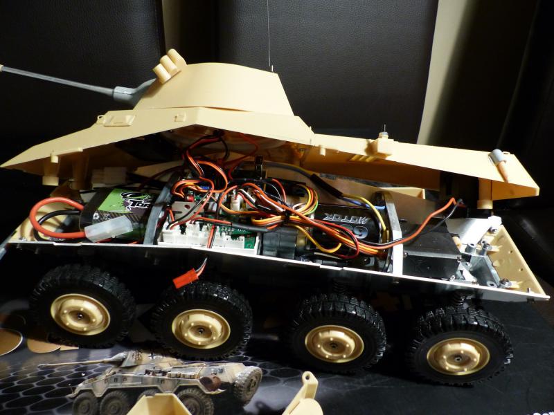

Salut à tous,

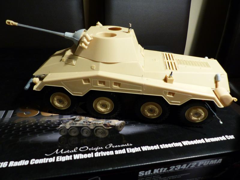

Je prends enfin le temps de vous mettre quelques photos de mon Puma en cours de construction depuis la réouverture de notre forum chéri!.
C'est une bonne base mais le prix de l'époque (depuis revu à la baisse) était franchement exagéré mais j'étais tellement fan de ce bel engin que j'ai craqué, en toute connaissance de cause.
Liste non exhaustive des améliorations :
- calage des pignon de transmission (rondelles d'airsoft)
- rodage de la boite de réduction baignant dans la graisse avec des vitesses différentes puis nettoyage complet avant graissage et montage définitif
- Révision du train de roulement complet :
       - achat du kit d'amélioration des cardans
       - "creusage" des noix de cardans de transmissions pour permettre une fluidité dans le travail de la suspensions
       - limage et meulage en tout genre

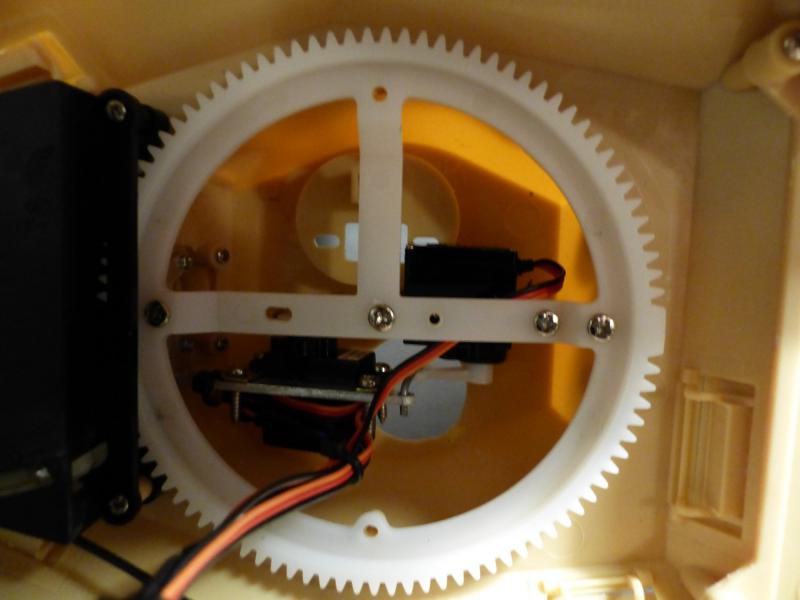

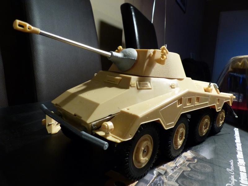

- gros travail sur la tourelle avec modification du groin et retaille du canon pour le rendre mobile.
- installation des mini servo qui vont bien dans la tourelle pour la montée, la descente et le recul canon
- inversion du servo de direction conseillé par Xion
- installation de la carte elmod

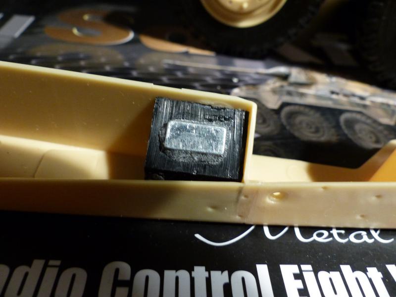

- j'ai également rendu amovible les garde-boue par un système d'aimant

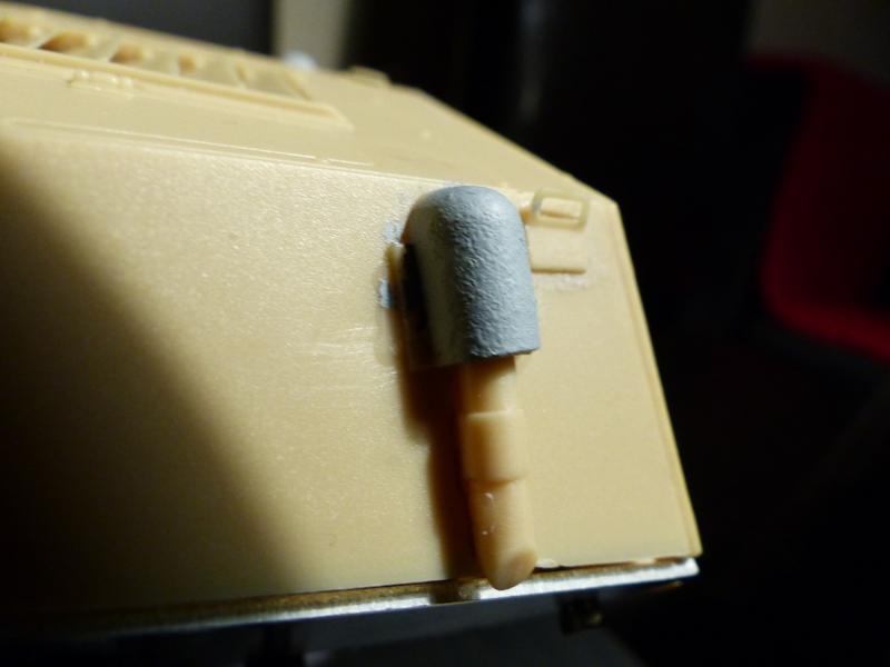

- différents travaux de texture au Putty Tamiya
- pose de led pour la MG et les phares avant et le phare de convoi arrière
- installation du kit de rotation de tourelle commercialisé par Torro qui a racheté la licence Xion pour ce modèle
Système d'aimant

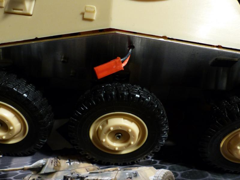

Passage des câbles avec prises bec pour les phares installés sur les garde-boue
Les entrailles...
L’intérieur de la tourelle
Les essais lors de notre dernières exposition on été concluant. Quelques amélioration sont encore à prévoir mais çà va le faire!

Superbe ton Puma Kami, il ne reste plus beaucoup de place dans le châssis!!!

Quand on vois le prix de la bête et le boulot à abattre dessus pour que ça roule correctement et que tout rentre dedans au chausse pied, ça décourage d'entrée...beau boulot, comme quoi opiniâtreté c'est une vrai qualité!

D'ailleurs je vais peut-être te piquer l'idée pour le coup des aimants.

je vais aussi te piquer l'idée des aimants pour les caissons lateraux, car devoir les demonter chaque fois pour oter la caisse superieure est tout simplement impensable (et en plus j'ai deja les aimants !! )
