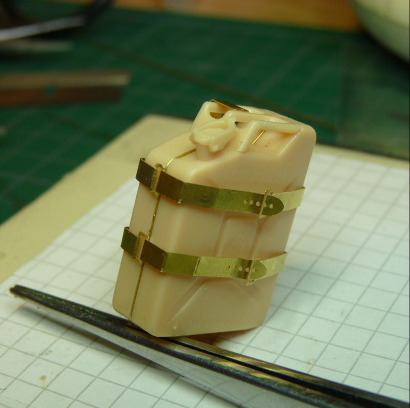

apres reception du fer a souder qui va bien pour souder les elements entre eux, je me suis lancé dans la realisation des supports de jerricans...
pour moi qui n'ai jamais fait de photo decoupe.. Pfouuuuhh..  quasi 4 heure pour faire le bouzin !!
cela dit je me suis cassé la tete pour garder les sangles mobiles, alors que ca ne sert a rien !!
mais bon, ca rend pas mal !
bon, courage il en reste 5 autres !

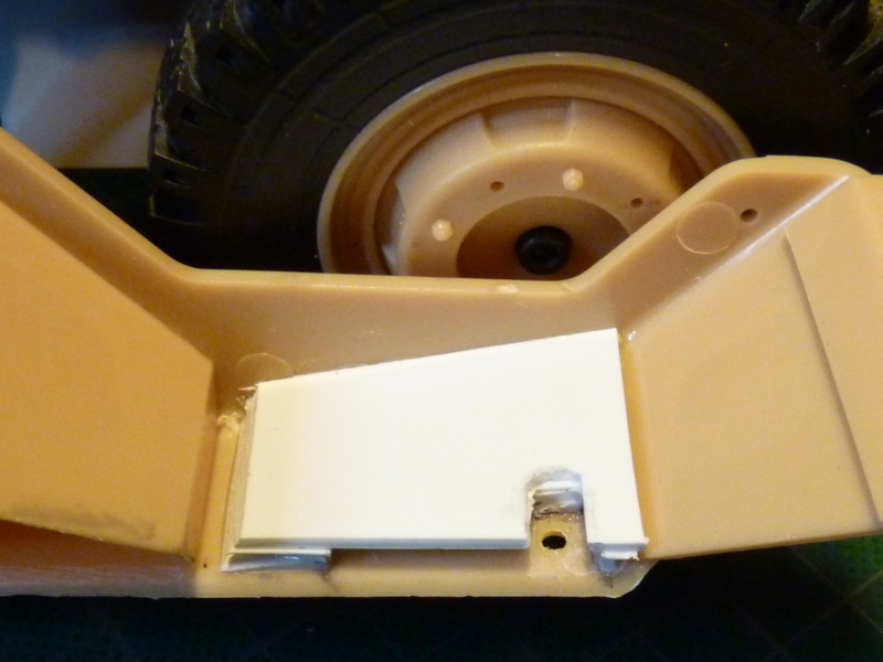

PostPosted: Thu 5 Oct 2017, 20:57    Post subject: Et une autre Puma Reply with quote
ca y est les pontons tiennent sans vis.. et sans aimants !!
*bon, je mettrait quand meme des aimants pour assurer le coup, mais ca tient deja pas mal.
l'astuce :
faire un caisson en carte plastique qui enserre les pattes de fixation. pour ma part, 2 epaisseur de carte 1mm + 1 de 0.4 font pile poil la bonne hauteur popur enserrer la patte
fermeture de la boite par de la carte de 1mm
les images :

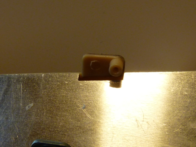

une des patte a enserrer, le plot est prevu pour accueillir les vis parker destinées a tenir les pontons. inutile de dire qu'au bout de 10 ou 12 demontages le filetage sera mort.(il est imperatif de demonter les pontons lors de l'ouverture de la bestiole pour la moindre intervention, du fait de la forme en hexagone de la caisse/ chassis)
ensuite on commence a tracer / decouper les pieces qui vont "entourer" la patte
bien ajuster pour que ca ne bouge pas trop par la suite.
Posts: 7,082
PostPosted: Thu 5 Oct 2017, 21:01    Post subject: Et une autre Puma Reply with quote

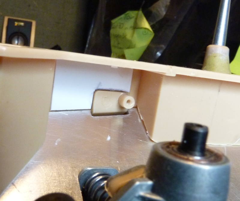

ensuite on empile jusqu'a avoir la bonne hauteur et on ferme avec la plaque finale
l'encoche sert a laisser passer le plot
et le tout une fois monté
