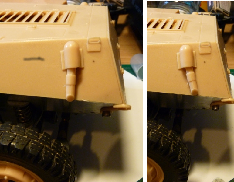

Petite astuce.. comme les pipes d'echappements sont sur la caisse et les silencieux sur les pontons, il faut coller ca pile poil pour que ca se mette en place....
ou pas !
en fait les pipes d'echappement peuvent etre mises en place sans les coller sous les caches de sortie des pipes de la caisse... avantage : les pieces "s'auto alignent" sur les logements dans les silencieux...et pas de prise de tete pour ajuster la position !
 le debattement des echappements  sur la meme photo, vers l'av et vers l'ar( y'a de la marge pour monter le ponton) !
