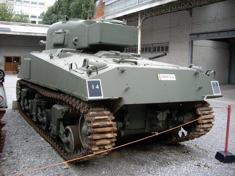

On peut dire que le projet démarre bien !
Comment trouveras-tu l'aspect du glacis arrière ? C'est plutôt corsé niveau marquages/outillage/feux.

Je parlais plutôt de ce glacis arrière.
Selon es Sherman on pouvait voir un tas de choses accrochés ici, mais sur les photos d'époque on n'a pas d'aperçu.

Messor, si tu regarde bien les photos d'epoque, tu vas voir que en fait mis a part certaines versions tres speciales du sherman, la plaque arriere de caisse aurait du etre quasi lisse..Mais comme les militaires ont toujours 10 tonnes de barda a transporter , les supports "fait maison" ont mechamment fleuris.
 alors oui pour faire la plage AR du Camarguece "comme a l'identique" ce sera dur (a moins d'avoire 2/3 photos) , mais en fait tu peux quasi faire n'importe quoi... ou alors se baser sur des chars de la meme unité, car comme les modifs etaient faites a l'echelon local, il y a des chances que les modifs soient proche ...et encore,  pour peu qu'un char soit venu  d'une autre unité -char de remplacement / complement- c'est meme plus sur !

bon debut, apres comme dit Monk, l'arriere est plutot libre

Je confirme: le glacis arrière n'a pas de standard! J'ai fait pas mal de recherche et rien jamais pareil!
Un coup avec seulement la clé de tension de chenille, un coup clé + masse, un coup c'est en haut, un coup en bas, parfois une boite de rangement.... Sur Sherman, chacun fait ce qu'il veut... Même au sein d'une même unité
