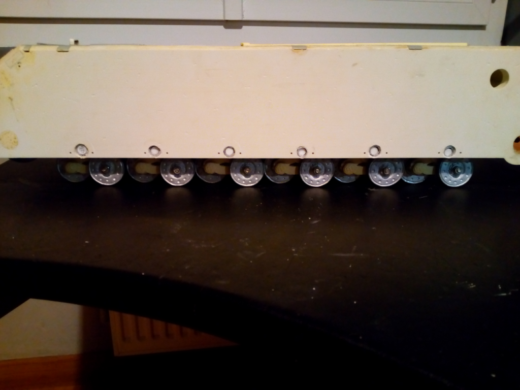

Bon pas de miracle depuis le temps, enfin le Maus tient sur ses roues c'est déjà ça.

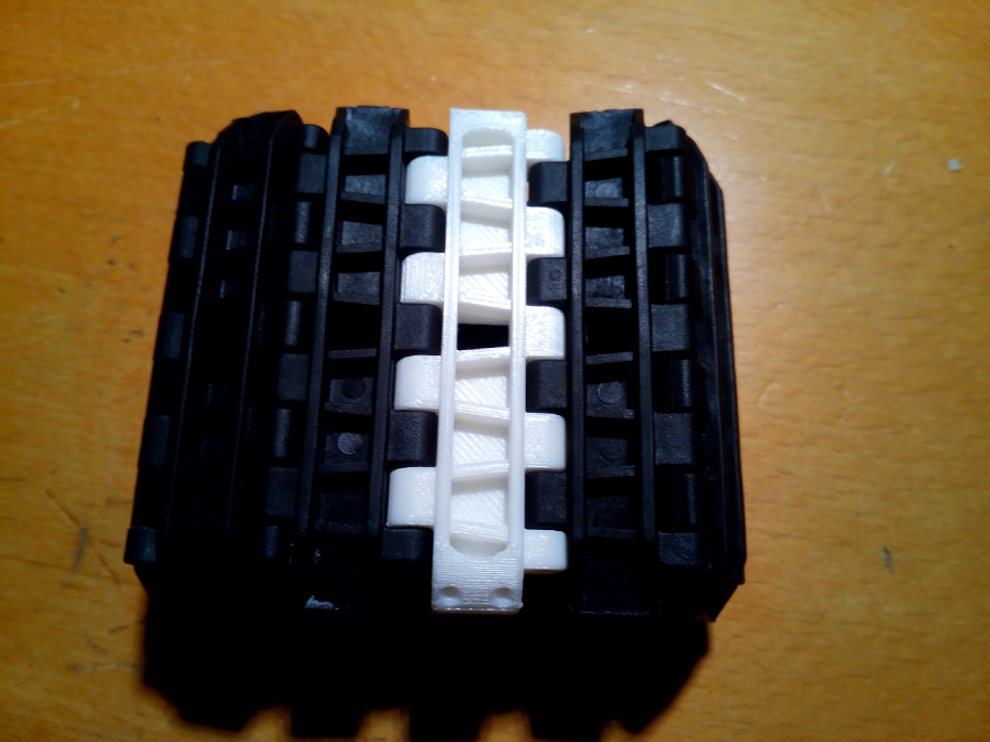

Les chenilles, un problème réglé également ! N'ayant pas trop envie de débourser 150 euros dans les seules chenilles du marché, un peu de modélisation et hop ça sort de l'imprimante. J'ai réalisé une copie des chenilles avec quelques changements pour coller un peu plus aux vraies (arrondis sur les côtés), total pour une paire de chenilles, environ une bobine de fil (20 euros), c'est le porte monnaie qui est content.
Rien à redire question solidité avec ça (pas réussis à casser le maillon dans les mains, c'est bon signe, à voir sur le long terme).

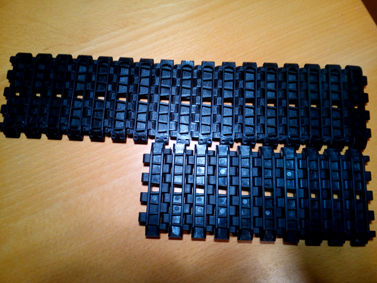

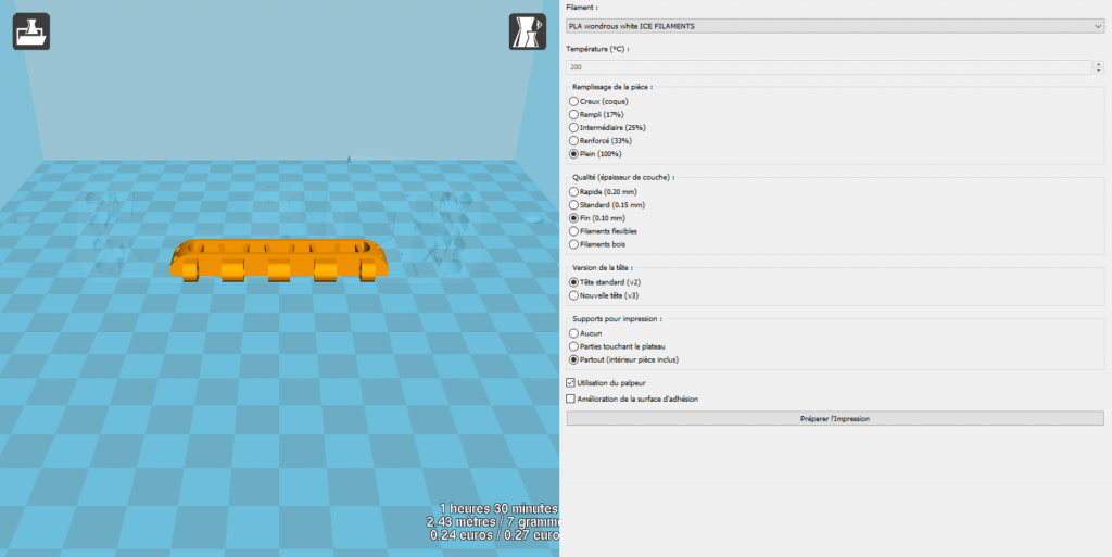

Bon ça prend un peu de retard car j'ai eu 2 bouchages depuis que j'utilise le plastique noir, pas top, il a fallu démonter la buse pour la nettoyer, la deuxième fois le bouchon est repartit en retirant le filament en forçant. Ou alors peut-être que le problème viens de la température de chauffe, sur les imprimantes 3D cheap le thermomètre est... comment dire, large niveau mesure. Parfois des écarts de 10 degrés entre la valeur mesurée et la valeur réelle.
Enfin j'ai presque déjà doublé ma mise niveau maillons de chenille. Plutôt content, y'a 9 points de raccordements entre les maillons ça a l'air solide, et pas beaucoup de jeu latéral.
N'empêche qu'à 20 centimes le maillon pour 180 maillons, ça nous fait 36 euros de plastique, doit y avoir un problème quelque part dans les calculs ou alors va falloir racheter une bobine (pourtant il m'en reste encore plein).
Je vais essayer de tenir le rythme de 4 ou 5 maillons par jour.

Avec cura tu peux aussi multiplier le nombre de pièces à imprimer sur ton plateau
Par contre t'as des réglages que je n'ai pas sur la version pour la neva
