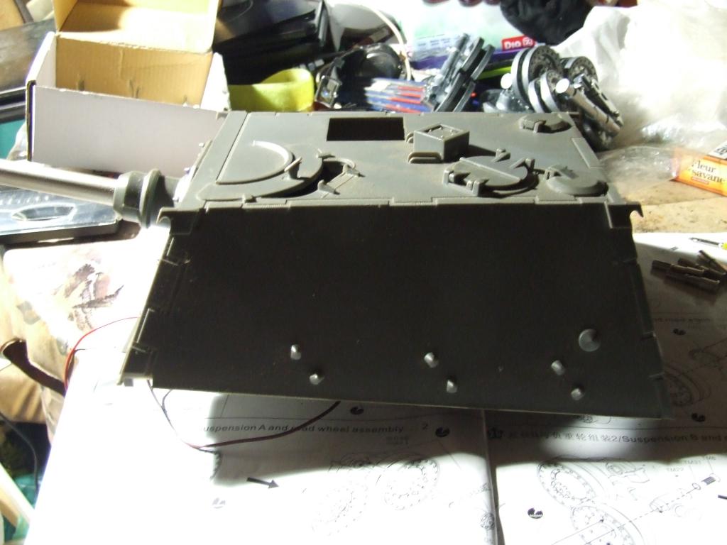

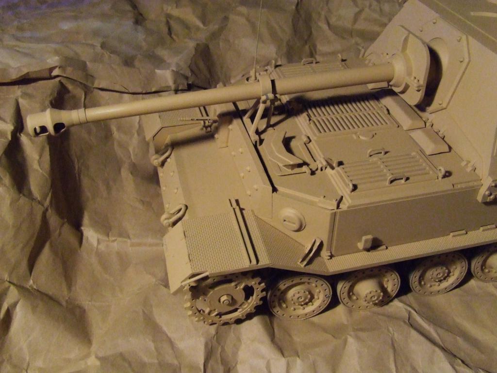

bonjour a tous

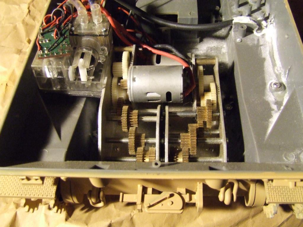

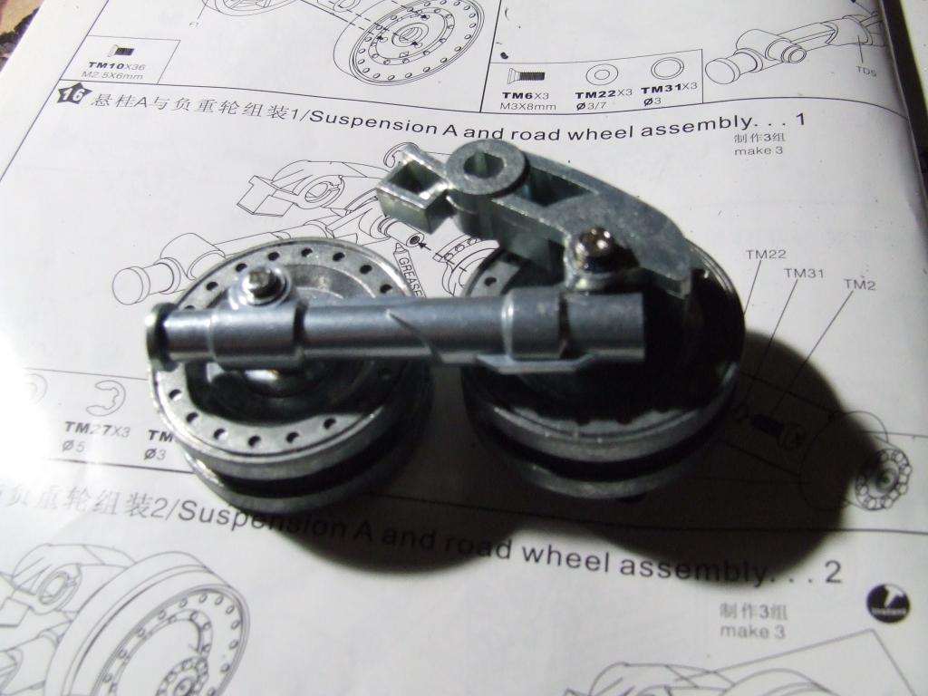

voila mon nouveaux projet un elefant de chez arkmodel , je l'ais acheter il y a 3-ans et je les commencer il y a 2-ans et je l'ais arrêter car j'avais acheter des roues métal et elle ne montais pas sur les support prévu a cette et fait , dons j'en est recommander chez Dominique je les ai reçut et jais du les modifier pour pouvoir monter les roues métal.
après jais commencer a monter le dessus du char comme un gros c.. jais perdu une trappe celle a coté du périscope de tir.
jais monter le canon en alu et la bouche du canon est en laiton acheter chez dom.

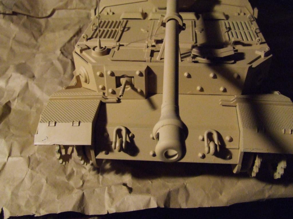

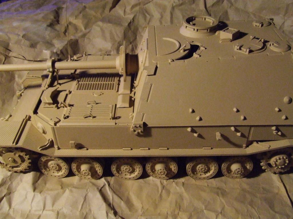

depuis quelque mois je l'avais mie en stand-by pour pouvoir refaire mon hummel , jais repris le chantier depuis 15 jour jais fait la peinture couleur sable pour faire ( le modèle 322 de la 3 compagnie , schwere panzerjäger ) Russie , 1944 .
il me reste a faire la couleur marron et de poser une platine UBI-2 pro acheter cher rctankelectronics.com pour 153€ tous compris , car dom ne les fait plus ce type de platine .
voila les photo que jais fait cette nuit et quand j’aurais fini tous le char je métrais d'autre photos .
cette a vous de me dire ce que je pourrais changer sur ce char jais besoin de vos critique { quand il n y a pas de critique sais qu'il serais parfait }
et cela n'est pas possible (lol) :lol: :-)

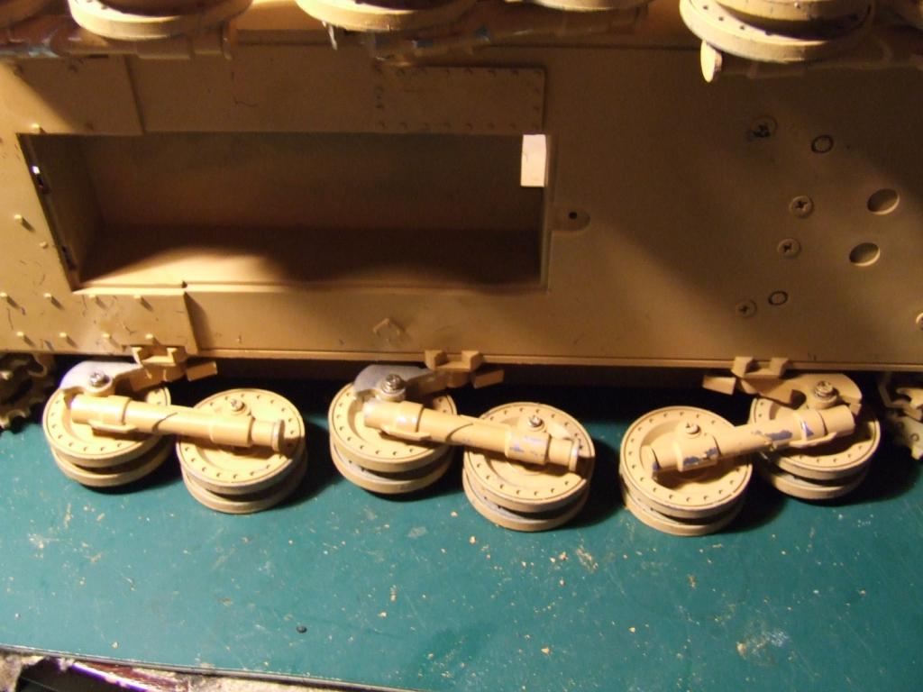

MessagePosté le: Mer 15 Nov 2017, 21:12    Sujet du message: Ferdinand / Elefant Répondre en citant

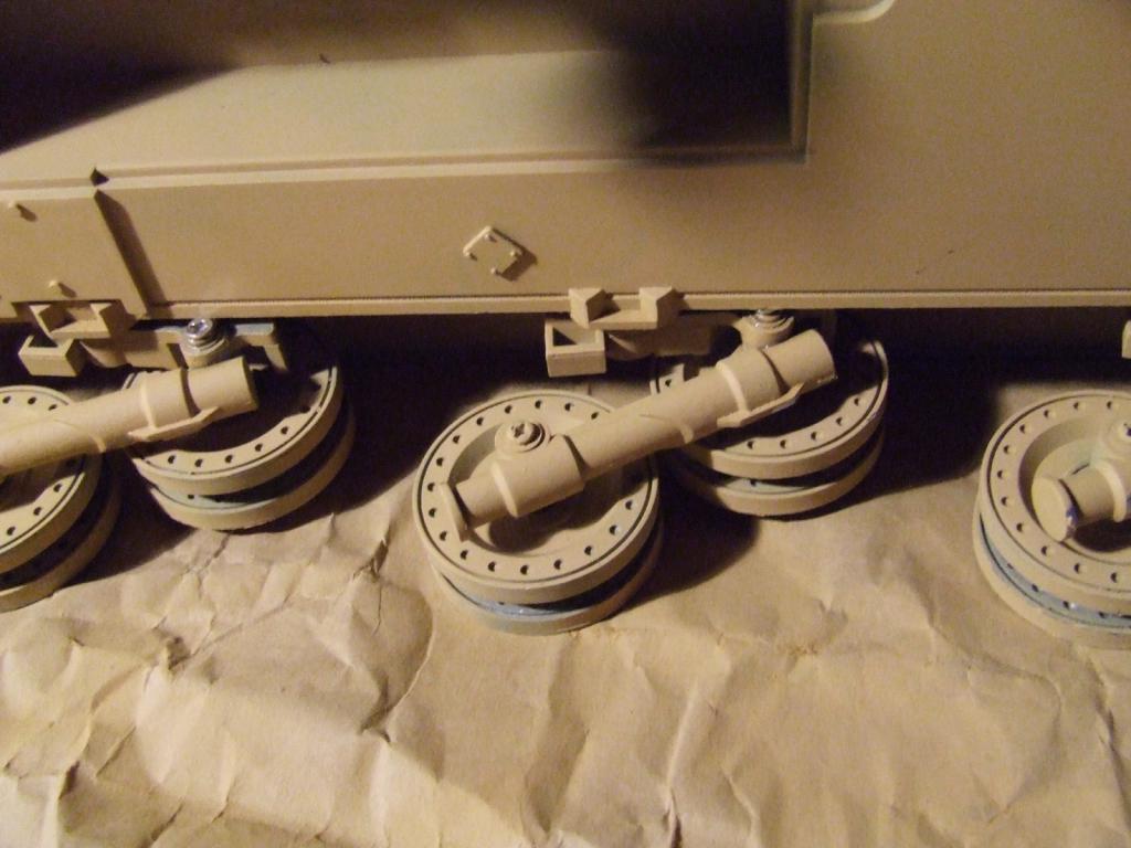

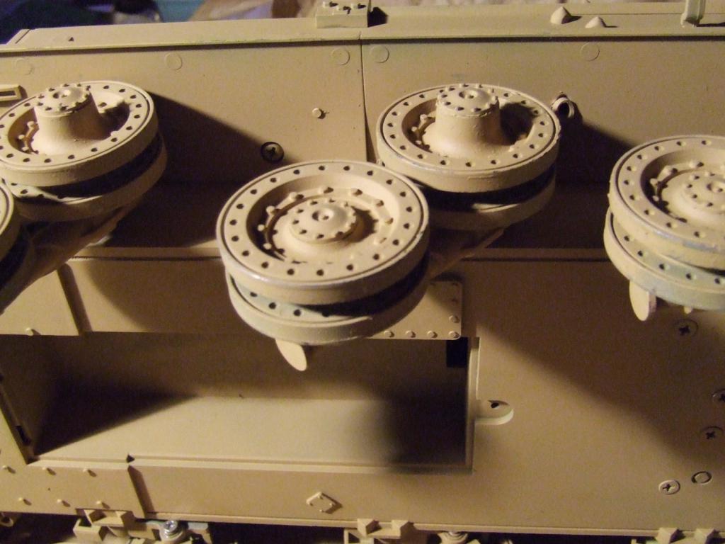

Chouette primer.    On dirait que les bogies ont bien évolué, ils ont l'air plus fiables que les anciens
Certains bogies ne sont pas dans le bon sens en revanche (c'est un montage pour se donner une idée je suppose ?).
ubootfr_u47
Inscrit le: 05 Fév 2017
Messages: 243
Localisation: sevran 93
MessagePosté le: Jeu 16 Nov 2017, 03:49    Sujet du message: Ferdinand / Elefant Répondre en citant
tu a raison messor78 je n'avais pas fait attention au sence de montage des support de roue quel c.. sais ça de vouloir monter cela rapidement pour finir le char .
   ( MILLE MERCI ) voila pour quoi jais besoin de votre regard a tous .

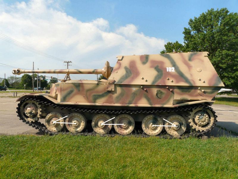

MessagePosté le: Jeu 16 Nov 2017, 17:23    Sujet du message: Ferdinand / Elefant Répondre en citant
Attention aussi au sens des bras. Même si c'est plus secondaire il est bon qu'ils soient du même sens de chaque côté du char.
Bonne continuation.
ubootfr_u47
Messages: 243
MessagePosté le: Ven 17 Nov 2017, 03:36    Sujet du message: Ferdinand / Elefant Répondre en citant
merci pour cette photo elle vas m’inspirè pour les dessins des couleurs car celle vendu avec le char
ne me plaise pas.

MessagePosté le: Ven 17 Nov 2017, 05:18    Sujet du message: Ferdinand / Elefant Répondre en citant
bon jais fait la modif mes jais un gros problème avec la peinture elle ne tien pas donc je vais être obliger
de tous poncer je l'avais déjà poncer pour quel accroche dessus mes elle doit être hs donc je vais en recommander chez dom.
voila la photos de la modif.
