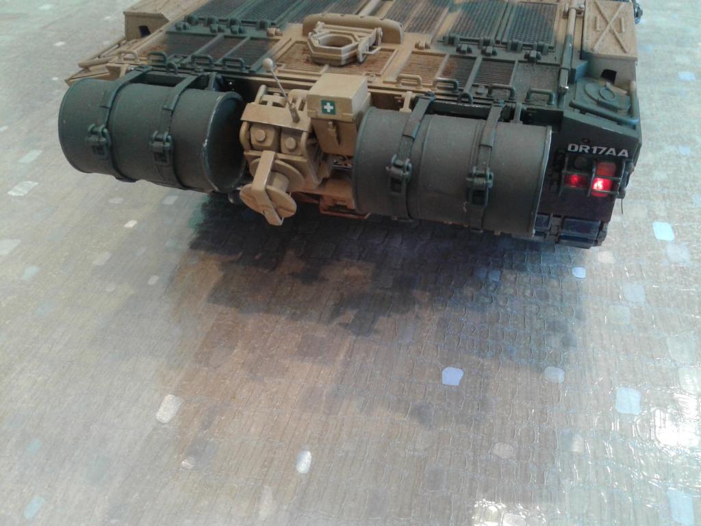

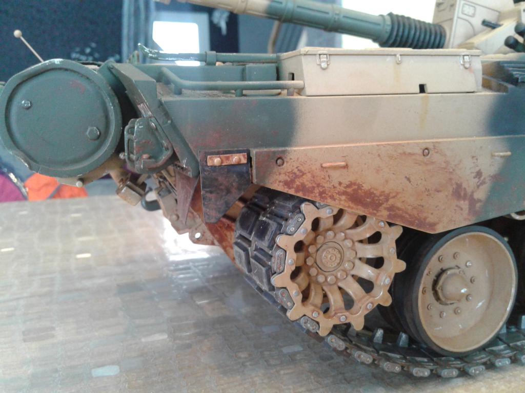

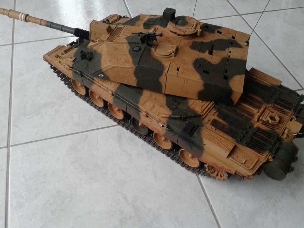

Hello,
Petit cadeau de juin pour meubler mon temps de convalescence.
De base c'est sympa mais j'aime bien le vécu / vieillissement.
Dans l'ordre les diverses modifs (succinct, Si besoin je detaillerai)
- ensemble train roulant métal avec tendeur "maison"
- renfort de chassis
- ensemble moteur sur roulement
- module fumée "maison"
- feux arrières "maison" fonctionnels (feux route, stop , clignotant)
- led plates pour les phares
- tourelle avec recul et inclinaison via servo, système rotation métal.
- module elmod pro
- un peu de détail ici et là
- peinture, jus, brossage.
Un peu de travail pour la prise en main.
Il n'est pas parfait. Je vois de super réalisation sur le forum mais quand pensez-vous, je suis dans les clous?

Il a l'air sympa ton chally, mais si tu choisis le second lien pour insérer tes photos, on verra bien mieux

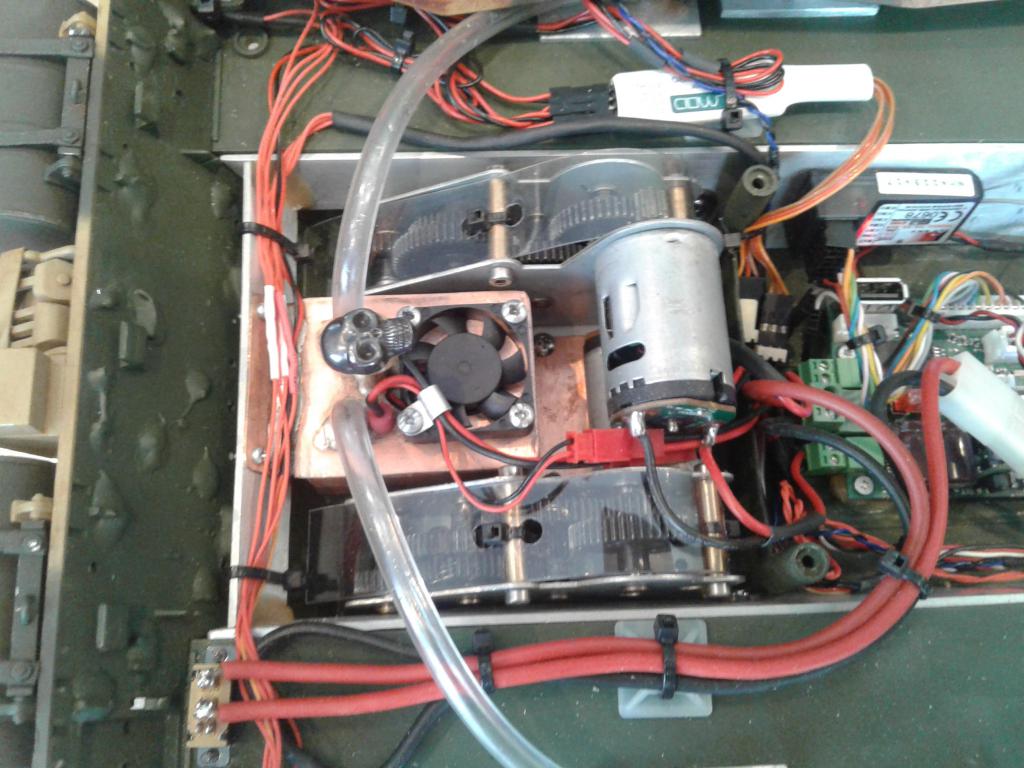

Si y'a moyen, ça me plairai bien de voir ce que donne ton module de fumée (on cherche toujours le graal ).

Pour le module fumé, en effet c'est tjrs la galère. Après plusieurs essais, j'ai remarqué qu'il etait imperatif d'avoir les évacuations soudées à raz au dessus. La trappe de remplissage avec le bouchon tête de mort est en aplomb de la résistance.
Et un petit ventilo. Mais comme vous je voudrais que ça fume plein pot
je mets du petrole pour le moment.

Pour la salissures je me suis basé sur cette photo. Mais avec l'effet boue bien humide.

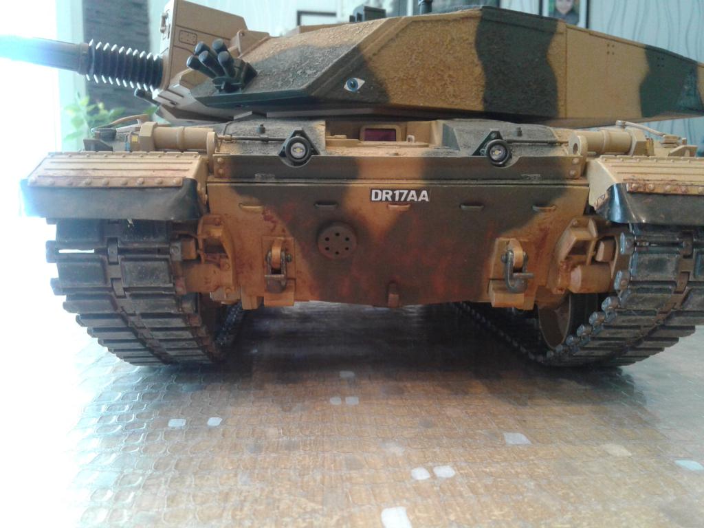

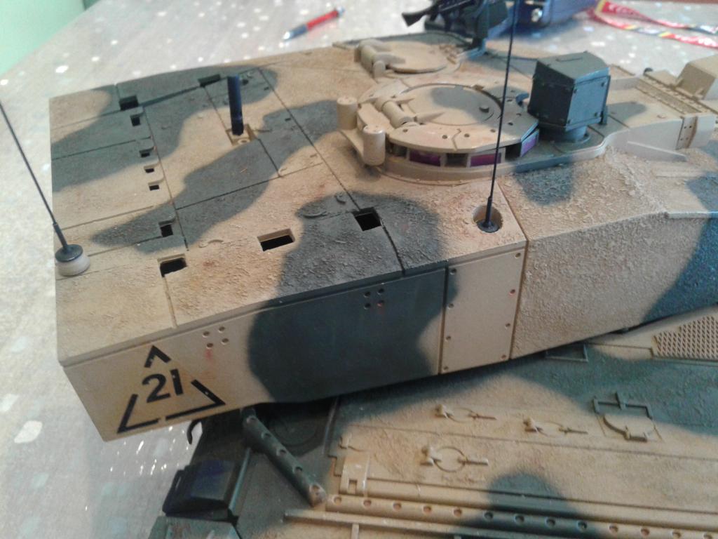

Joli et bien vieilli !
Peut-être même un peu trop sombre par rapport à la photo (à moins que ce soit un problème de lumière).
Posts: 7,039
PostPosted: Tue 5 Dec 2017, 20:28    Post subject: Challenger 2 modifié Reply with quote
apparement (sauf effet de photo), ta "boue" est un poil trop rouge, ce qui la fait ressembler a de la laterite
(.. ou au court de tennis de Roland Garros )
mais cela n'enleve rien a ton travail

joli char !
câblage bien agencé !
