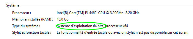

Il existe plusieurs versions de ElMod App… Une version pour MAC, une version pour Windows 64 bits et une pour Windows 32 bits. Si vous ne savez pas quelle version choisir, il faut vérifier la version de votre système d’exploitation. En effet, la version 64 bits est optimisée pour les systèmes 64 bits et ne peut pas être installée sur un système 32 bits … En revanche, une version 32 bits peut éventuellement fonctionner sur un système 64 bits mais ne sera pas optimisée et risque de ne pas se comporter de manière optimale. Pour connaitre votre version de Windows, voici la marche à suivre :

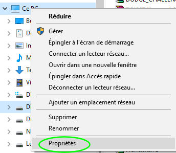

-    Ouvrir l’explorateur de fichiers
-    Cliquer avec le bouton droit de la souris sur : Ce PC puis sélectionner Propriétés
-    Relever la version de Windows dans la fenêtre qui apparait

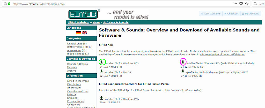

-    Télécharger la version correspondante sur la page web : https://www.elmod.eu/downloadarea.php
     En cliquant sur le lien vert pour la version 64bits et violet pour la version 32bits

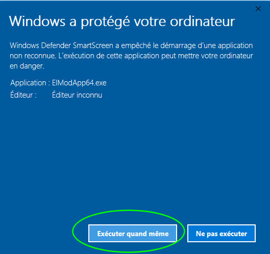

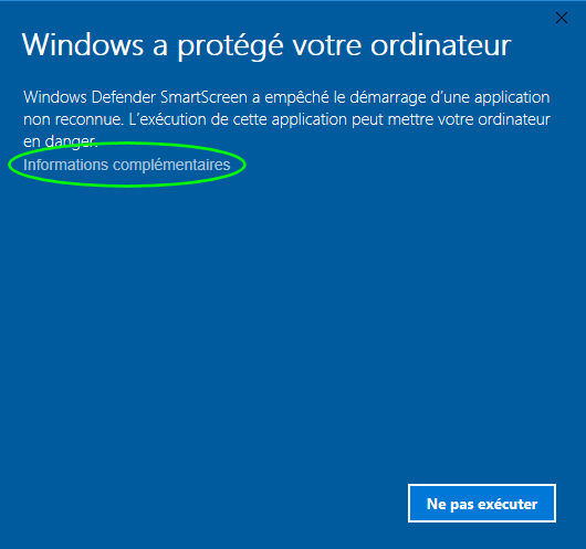

Avec Windows 10, c’est ici que les ennuis peuvent commencer. Cela n’est pas dut au programme lui-même mais au nouveau modèle économique de Microsoft pour Windows. En effet, Microsoft a mis en place une politique de validation de logiciels, moyennant finance et passant par leur propre outil de développement. ElMod App est développé avec une solution concurrente, il n’est donc pas référencé chez Microsoft et Windows ne se prive pour le signaler … Il suffit de forcer l’installation…
-    Double-cliquer sur le programme téléchargé au chapitre 1 de ce tuto, pour l’exécuter.
-    Un message de protection apparait. Il suffit de cliquer sur le lien entouré en vert dans l’image suivante :
-    Puis cliquer sur le bouton : Exécuter quand même

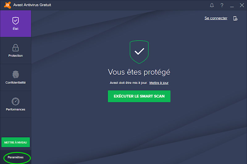

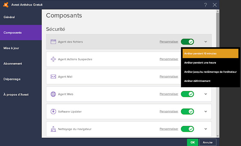

Le plus simple est de faire une exception. Voici comment procéder avec Avast :
-    Dans la barre des tâches, cliquer sur l’icône Avast
-    Une fenêtre apparait, cliquer sur Paramètres
-    Dans la fenêtre suivante cliquer sur Composants puis sur la coche verte de Agent de Fichiers et sélectionner : Arrêter pendant 10 minutes
-    Vous pouvez désormais lancer le programme d’installation sans qu’il soit bloqué par l’anti-virus…

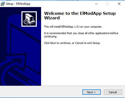

-    Double cliquer sur le programme téléchargé dans le chapitre 1
-    Cliquer sur OUI au message système :
    Voulez-vous autoriser cette application provenant d’un éditeur inconnu ….
-    Dans la fenêtre suivante, cliquer sur : Next

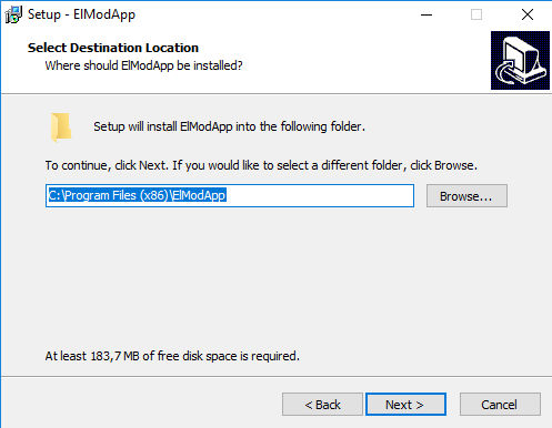

-    Indiquer le chemin d’installation ou laisser celui par défaut selon vos besoins puis cliquer sur : Next
-    Cliquer sur : Next

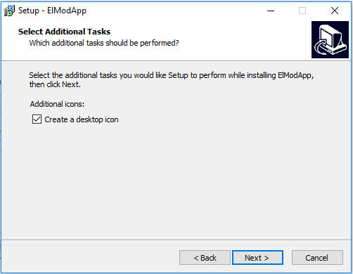

-    Cocher Create a icon desktop si vous désirez une icône sur le bureau de Windows (conseillé) puis cliquer sur : Next

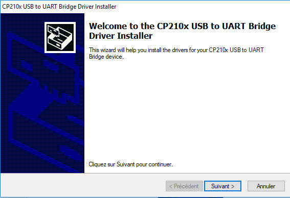

-    Une fenêtre apparait, cliquer sur : Suivant

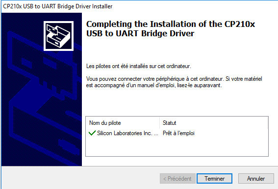

-    L’installation du pilote doit se terminer par la fenêtre suivante avec une coche verte devant le nom du pilote. Cliquer sur : Terminé
-    L’installation est terminée…
