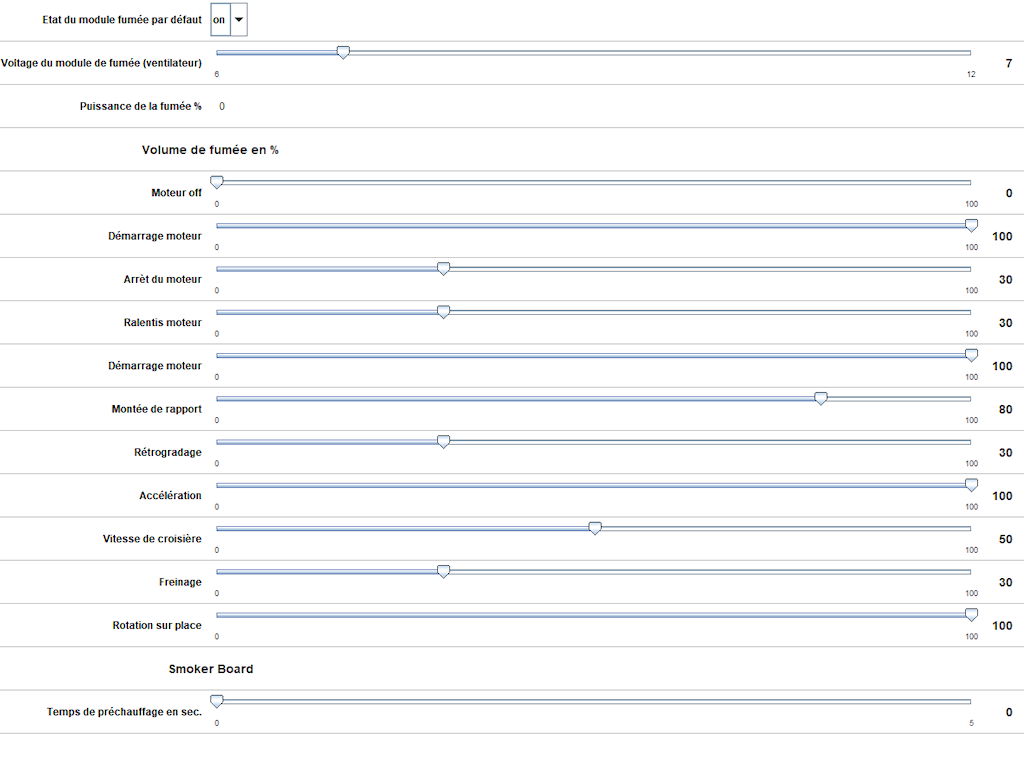

J'ai une question concernant les dernières Fusion Pro: peut-on synchroniser le ventilateur du module fumée avec le passage des rapports, et peut-on aussi le caler à un moment précis d'un son de démarrage? L'idée est d'avoir une éjection de fumée aux moments précis où il est réaliste d'en avoir, et de couper le ventilo quand on n'a pas besoin de fumée. Actuellement, je le gère manuellement pour les démarrages et en fonction de la position du manche de gaz via la radio, mais si on peut faire plus simple et gagner des voies sur le récepteur...

a mon avis pour le calage par rapport au son de demarrage, ca va etre dur, car le son du demarrage est "aleatoire" en durée d'un char a l'autre (sans parler du demarrage a chaud ou a froid), il faudrait alors inserer une "balise" dans le son pour faire la bouffée de fumée au moment voulu....
Apres effectivement pour les a-copus de fuméee, il faudrait pouvoir caler un coup de ventilo sur la secousse de changgement de rapport..
Localisation: vers bordeaux
MessagePosté le: Mer 13 Déc 2017, 19:09    Sujet du message: Questions sur le tuto "installation" De Elmod App Répondre en citant
C'est pour ça que ce serait intéressant de pouvoir activer le ventilo à un moment précis, à déterminer en fonction du son de démarrage (à chaud ou à froid) joué. Temps à caler par chaque utilisateur en fonction de ses besoins. La question est de savoir si c'est potentiellement faisable... La fumée qui sort au bon moment est la clé du réalisme

Alors, depuis le version 1.07 et avec l'option Smoker sur le rev A, B, C, D et E , pour la Rev F pas besoin du module car elle intègre le module Smoker (donc la prise ventilo séparée de la résistance), il est possible de définir un temps de préchauffage en secondes de la résistance avant que le char démarre. Ca permet d’avoir de la fumée dès la séquence de démarrage. Ensuite, le volume de fumée est réglable indépendamment, sur toutes les phases d'actions.
Pour toi MIC il faut baisser toutes les phases, sauf le démarrage et la montée de rapport qu'il faut mettre à fond, ça devrait donner quelque chose de potable
Pour info voici à quoi ressemble les réglages par défaut.

Il me semble qu'il y a un paramètre qui permet de ne faire fumée qu'à l'accélération et au passage de vitesse non?
