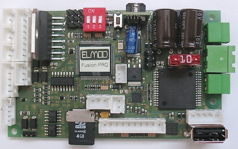

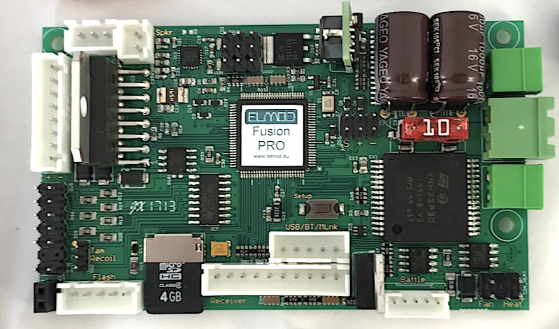

Révision F (Septembre 2017)
Cette révision intègre de gros changements d’implantation et la suppression de quelques éléments pour laisser de la place à un nouveau connecteur de contrôle du ventilateur du module de fumée.
- Suppression de la prise USB (un dongle USB est désormais fourni avec chaque module)
- Suppression du DIP switch de sélection du mode de combat IR (le mode se choisi désormais via le bouton poussoir de setup)
- Il y a désormais deux connecteurs pour le module de fumée (un pour la résistance et un pour le ventilateur)

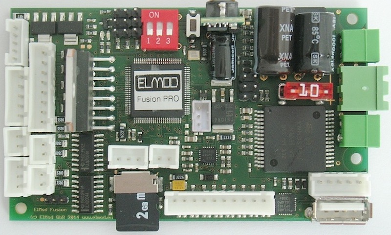

Révision E (Aout 2016)
Cette révision apporte essentiellement la prise en charge des modules de recul Taigen par servo.
- Changement des connecteurs de phare, chaque phare peut désormais être connecté séparément (suppression du connecteur mono bloque)
- Ajout d’un connecteur pour le module de recul par servo de Taigen
Révision B, C et D (Septembre 2015)
- Réorganisation des connecteurs pour une meilleur cohérence
Révision A (Septembre 2014)
Version initiale

MessagePosté le: Lun 11 Déc 2017, 14:13    Sujet du message: [TUTO] – [ElMod Fusion] - Différentes versions des Modules Fusion Répondre en citant
Comme evo sur la F tu as aussi le recalage de la micro Sd
Meme si pas d'incidences sur le fonctionnement, ca reduit l'encombrement et la sensibilité aux agressions de ladite carte SD
