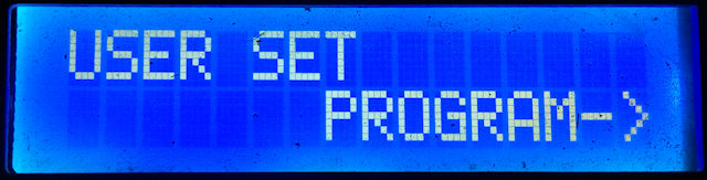

1 - Aller sur User Setup puis appuyer sur start

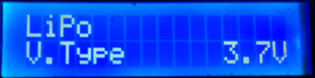

2 - Faire défiler jusqu’à LiPo - V Type
3 - Appuyer sur Start : l'indication 3.7v clignote

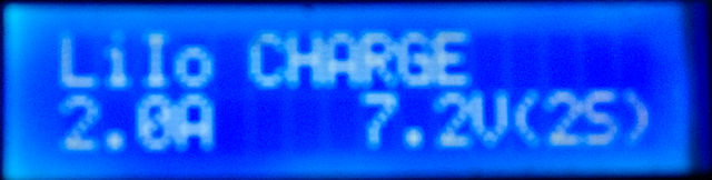

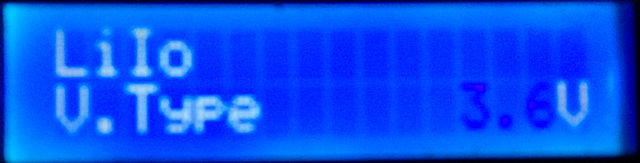

4 - Faire défiler sur 3.6v puis valider : L'indication LiIo apparait à la place de LiPo (Ce n'est pas LiLo mais bien Liio avec le second I en majuscules)
Désormais lorsque vous choisirez le programme de charge, LiPo n'apparaitera plus, mais les programmes LiIo seront disponibles. Les petits accus bleus fournis avec les chars sont des 2 éléments, donc il faudra choisir 2S

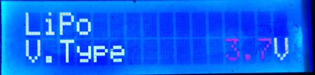

Attention !!! Si vous voulez charger un LiPo par la suite, n'oubliez pas de remettre 3.7v LiPo dans le Setup !!!
