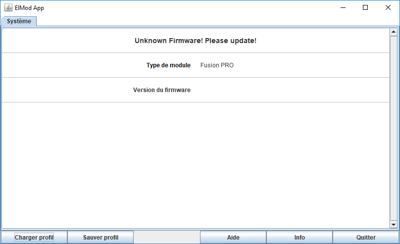

Vous n’êtes pas sans savoir que désormais, tout doit se faire via l’application ElMod App. Cependant, si votre module est dans une version de firmware (micro logiciel installé dans le module) en dessous de la v1.08, le module ne sera pas reconnu par l’application. En revanche, l’application ElMod App est tout à fait capable de mettre à jour n’importe quelle version des modules Fusion. Pour information, les modules Legacy (version précédente des modules Fusion) sont tout à fait compatibles avec ElMod App.
Prérequis : Installer ElMod App sur votre ordinateur en suivant le tuto suivant : [TUTO] - [ElMod App] - Installation
Voici ce que l’application affiche dans le cas où votre module possède un Firmware inférieur à la version 1.08 :

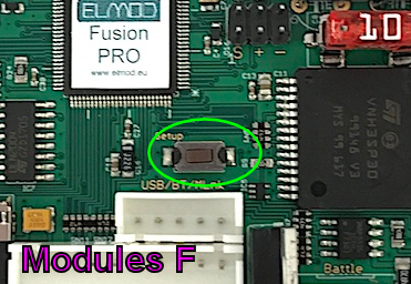

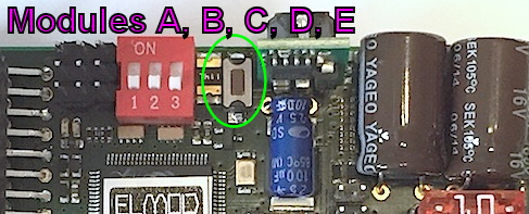

4 - Appuyer sur le bouton de setup du module (entouré en vert) et le maintenir tout en mettant le module sous tension

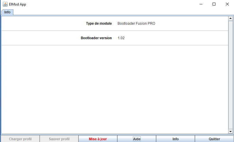

5 - Au bout de quelques secondes ElMod App affiche l’écran suivant :
Remarque : La version du bootloader peut-être différente selon le module, cela n’a aucune importance.

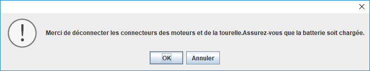

6 - Cliquer sur le bouton rouge 'Mise à jour', le message suivant apparait :

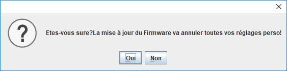

7 - Cliquer sur le bouton 'Oui', le message suivant apparait :

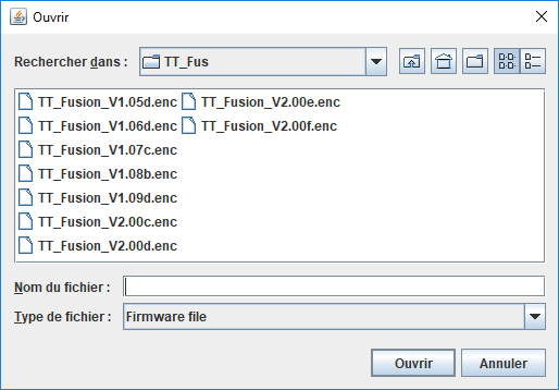

8 - Cliquer sur le bouton 'Ok', un sélecteur de fichiers apparait, sélectionner la dernière version dans le sélecteur de fichier 2.00f au moment où ce tuto est rédigé, puis cliquer sur 'Ouvrir'
