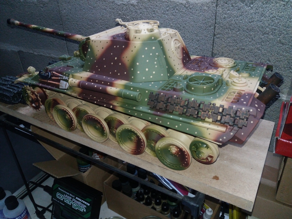

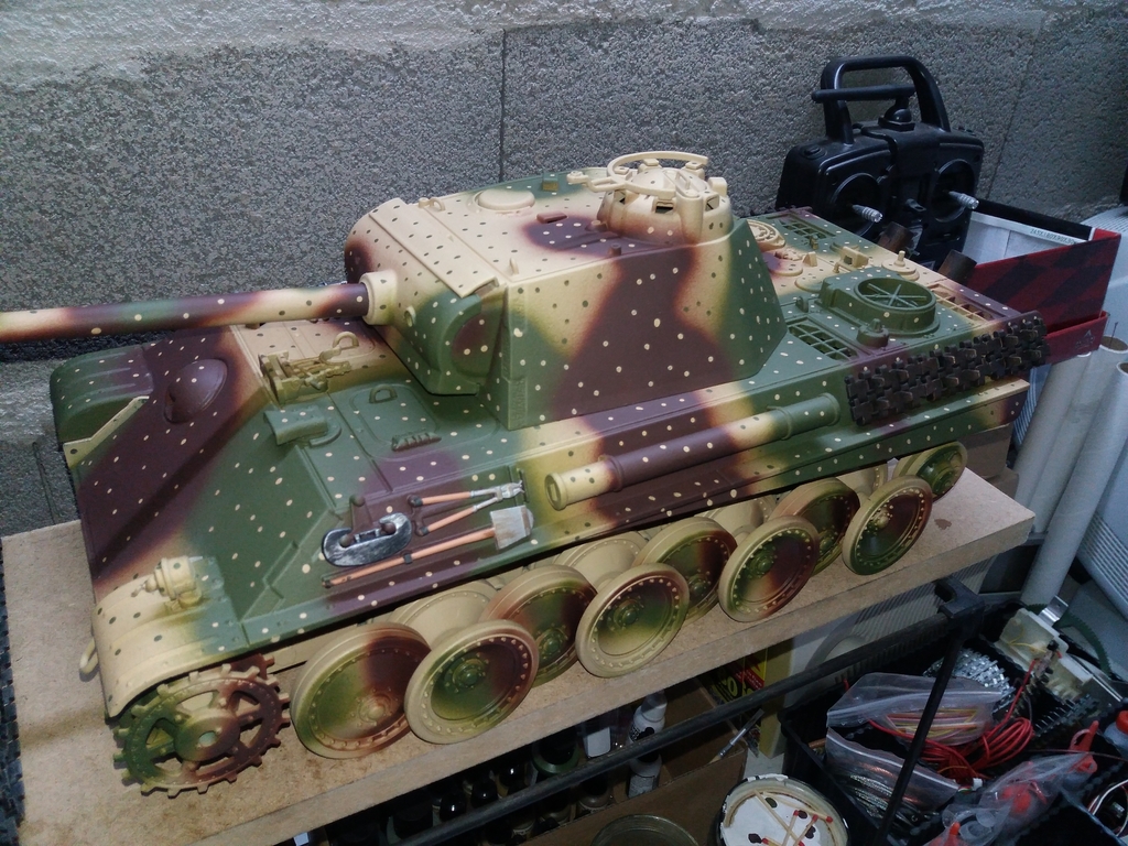

Je suis en train de repeindre un Panther G late version en camo 3 tons (ambush), par contre au niveau du numéro à votre avis quel est celui que je pourrait mettre ?
A+
Avant :
Aprés :

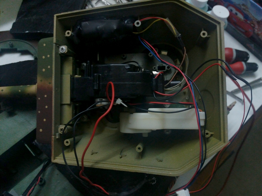

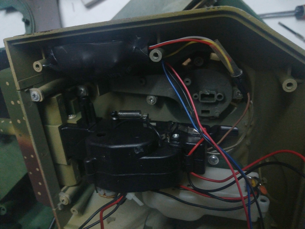

Par contre j'ai un soucis pour la partie électronique ... je m'explique :
Le flash ne fonctionne pas et le recul du canon ne fonctionne que si je laisse le stick de la télécommande en action, une impulsion ne suffit pas.
Sur les module Asiatam c'est ce qui se passe si l'on ne branche pas le fameux fils de masse (rouge !!!) vers le module.
Mais la ce n'est pas un module Asiatam mais un différent (noire) et plutot haut que large... à l'inverse de l'Asiatam.
Et la je ne sais pas s'il faut ce fils de masse, et si oui ou ? Et essaye plusieurs câblage différent mais ça ne marche pas ...
Une idée du câblage d'origine ?
A+

Qu'as-tu comme électronique ?

J'ai remis une platine 2.4 Ghz d'origine ... Il était avec une Fusion Eco mais je la récupère pour un autre char... Donc une partie du câblage a été modifié, d'ou mon problème.

Pour le flash, il faut remettre les fils jaune et marrons sur les deux dernières broches du connecteur flash de la platine ... De tête, Connecteur 3 il me semble ...

 pour precision, le module de recul que tu utilise est le module standard de HL.

Donc ok, après vérification et cablage des fils jaune et marron... le flash fonctionne MAIS je dois toujours maintenir le stick de la télécommande en position et attendre le recul complet du canon, la j'ai le flash et le retour du canon en position repos.
Donc bien sur si je lache le stick avant le recul complet le canon s'arrete en chemin dans une position hybride, c'est la mon problème...

Avant seul les deux fils du connecteur 8 broches suffisait, mais maintenant, les modules de recul sont identiques au modules airsoft ... Il me semble qu'il y a un bilame derrière et je crois qu'il se connecte au meme endroit que les deux fils jaune et marron du flash ... A vérifier, je ne suis pas sure ...

Pour le Flash c'est CN 3,il y a 5 broches ,la RX Face à toi et en partant de la gauche  tu as :
F: utilisé dans le cas du Flash Xenon
G: + vers la diode du canon
H: -  vers la diode canon
J/K c'est le contact d commande du Flash ( petit Switch avec fils rouge/ noir ),
Ensuite pour les moteurs recul,et élévation ,il y a 3 fils,
Un commun recul et élévation ,et diode canon
Un fil pour le moteur recul
Un fil pour le moteur élévation

Autant pour moi pas fais gaffe,effectivement tu as le Flash Xenon,Alors c'est bien sûr CN 3,et Comme la dit Base le contact est bien les deux dernières bornes,les trois premières étants le signal,le plus ,et le moins
