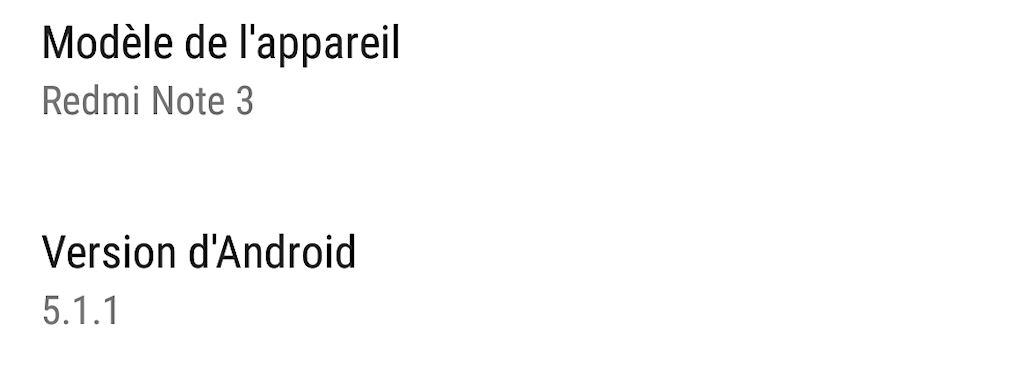

Tout d’abord il faut s’assurer que la version d’Android installée sur le téléphone ou la tablette soit au minimum en version 5.0 (appellation Lollipop). En effet, la version 4 d’Android n’est plus supporté par Google, depuis bien longtemps … Et entre nous, si vous avez un téléphone en version inférieure à la 5, il est temps d’en changer

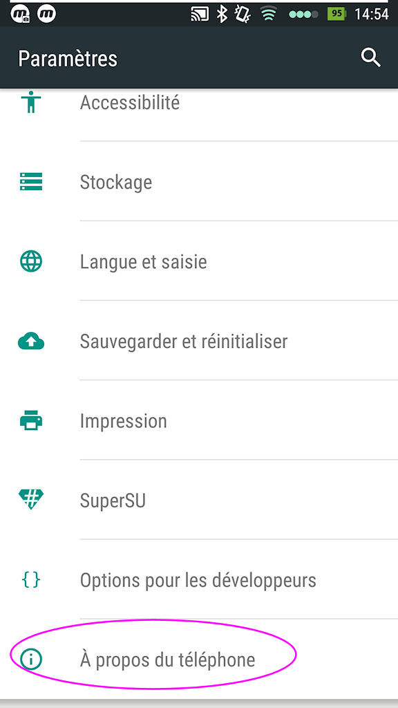

Pour vérifier la version il suffit d’aller dans Paramètres > A propos du téléphone et faire défiler jusqu'à Android.

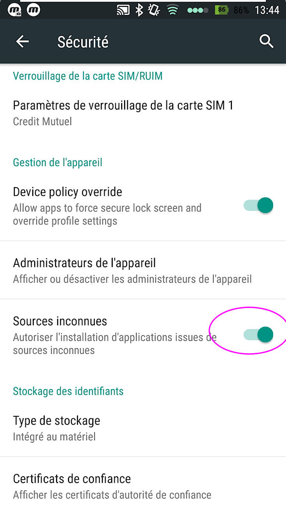

ElMod App pour Android n’étant pas référencé dans le Play Store de Google, il faut indiquer au téléphone ou à la tablette d’accepter les applications tiers. Après l’installation, vous pourrez désactiver cette option pour plus de sécurité.
Aller dans Paramètres > Sécurité , Cocher Sources Inconnues ou Application Tiers selon l’appareil

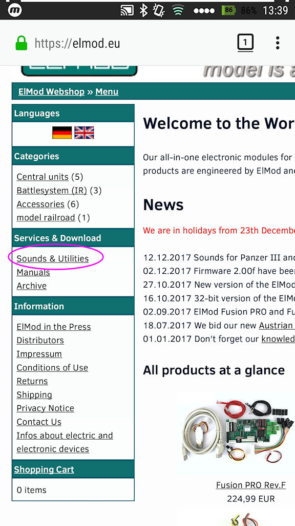

Naviguer sur le site elmod.eu puis aller dans la rubrique : Sounds and Utilities

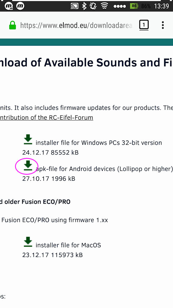

Cliquer sur le lien de téléchargement de l’application : apk-file for Android devices

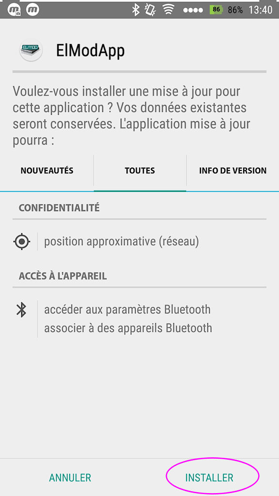

Un message de confirmation de l’installation apparait : Cliquer sur installer
Remarque : L’écran sera certainement différent sur votre appareil, mais la teneur du message sera identique. Ici, l’application étant déjà installée sur l’appareil le message parle de mise à jour…

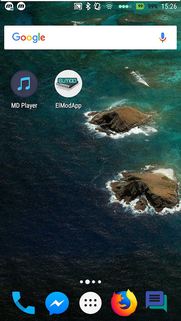

Une fois l’application installée, vous pourrez accéder à son icône dans la liste des applications. Profitez-en pour placer l’icône sur l’écran d’accueil si cela vous paraît plus intéressant.
