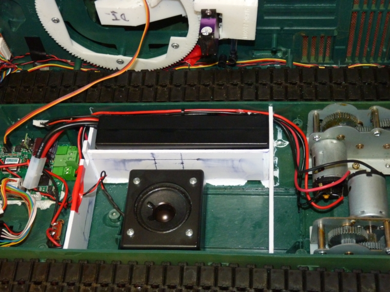

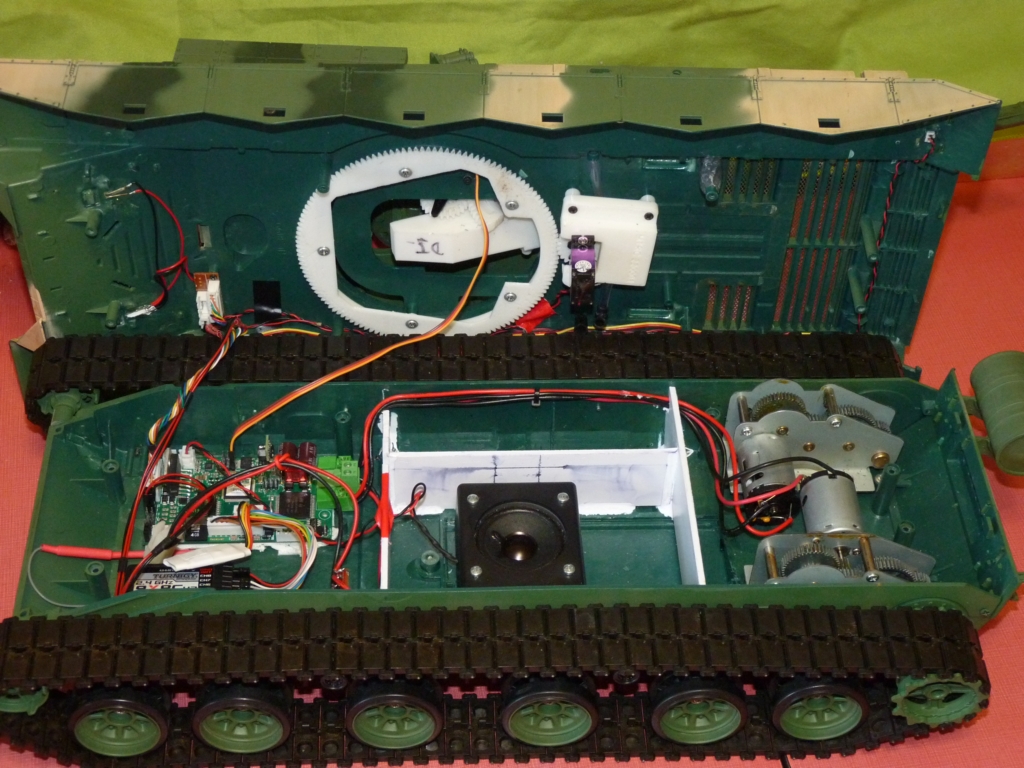

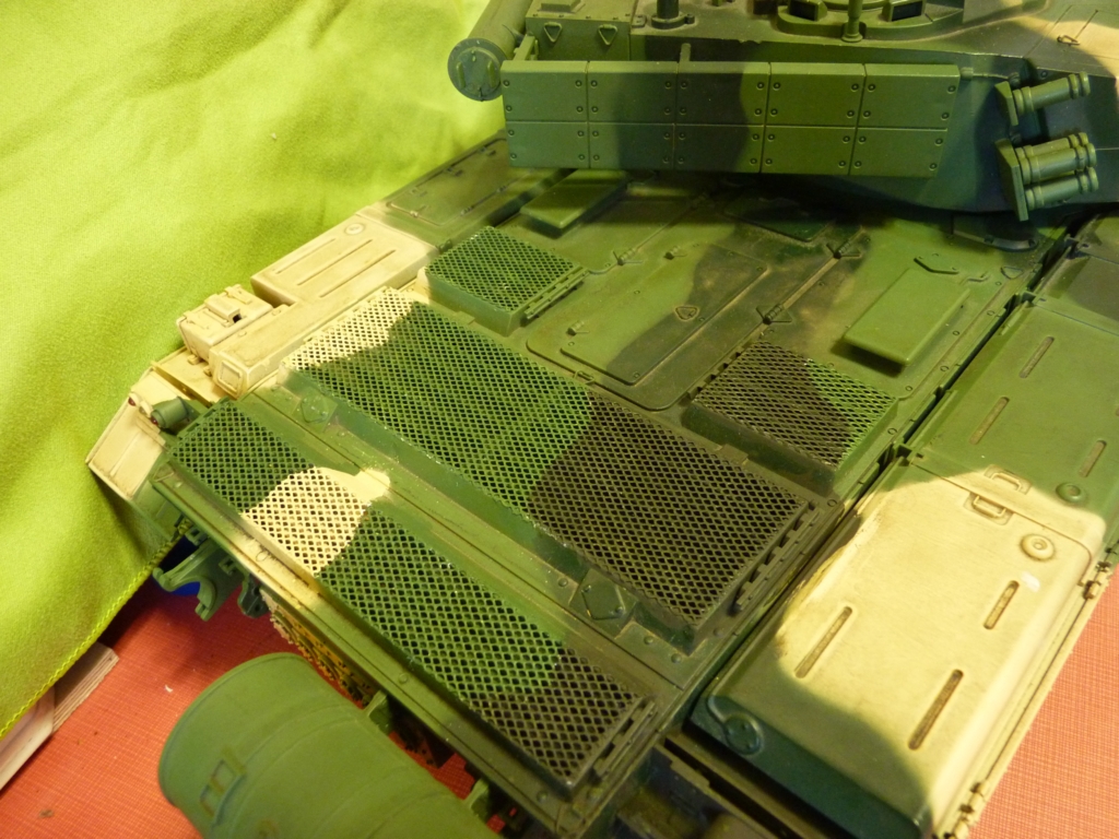

MessagePosté le: Mar 7 Aoû 2018, 18:57    Sujet du message: ZTZ99 "A"- l'ecurie Monk se sinise ! Répondre en citant
Bon, malgré la chaleur de ce mois d'aout, reprise du travail sur ZTZ.
une petite modif : ajout de grilles sur les volets de la plage moteur pour masquer un peu les transmissions et "mix" de peinture pour mettre cela a la teinte.

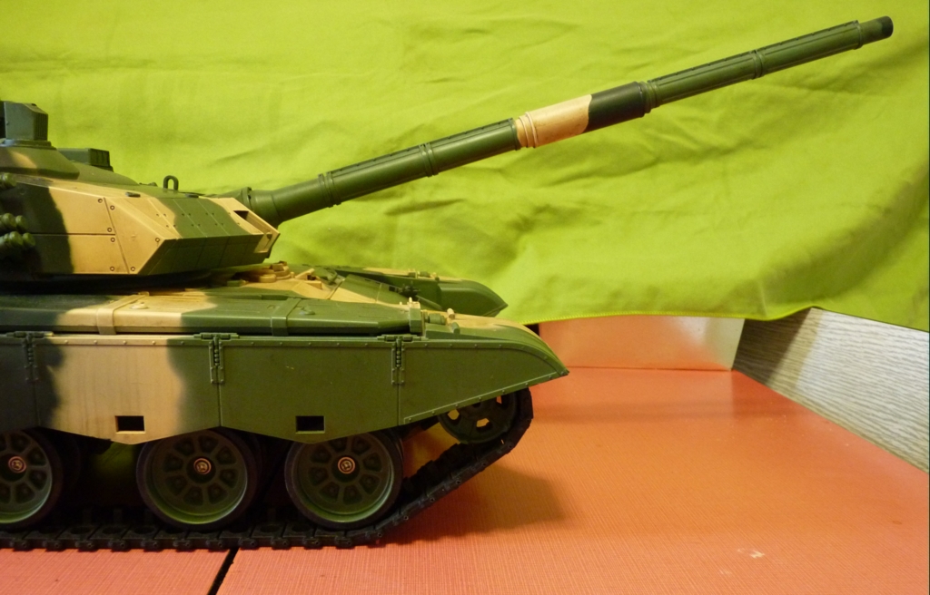

puis mise en place des recepteur, platine, HP, bac a batterie maison apres arrasage general dans le chassis; ainsi que rotation tourelle et elevation par servo (cf le post de base sur son T90)
le bac a batterie peut accueillir quasi n'importe quoi :lipo 3s 4000mah (photo), lipo 2s 6000mah, nimh 6 elts, li-ion 2 elements...
le HP est un visaton M de 10w, car c'est le seul qui ait de la garde sous le chassis superieur

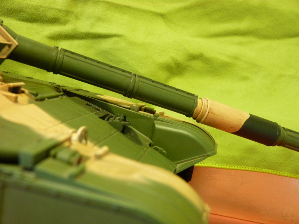

Coté elevation, difficile de descendre plus bas  a l'AV, il faut penser a remonter le canon quand on arrive sur l'AR du char !
et vers le haut, ca ressemble a ce que l'on peut voir sur les photos des reels
voilaaa.
reste a peaufiner des reglages ,solutionner des petits points (par exemple les galets tendeurs AV qui grippent sur leur axes, ca semble etre la maladie des chars modernes HL...)et ameliorer encore certains details..
