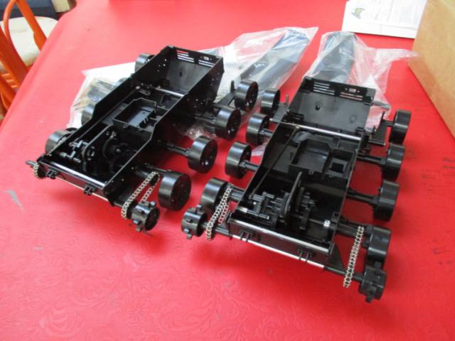

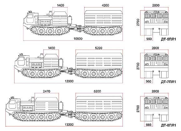

Maintenant, je vais réaliser sur deux châssis de Kyosho Blizzard fr au 1-12 un engin à chenilles russe type Vityaz type DT au 1-10.
J'ai déjà deux châssis qui sont très proche du 1-10.
J'attends des chenilles de chez Spyker US pour faire l'adaptation générale.(actuellement en douane sur Paris)
J'ai le choix entre 3 modèles de ce type.
Je pense faire celui du centre, puisque la cabine est identique, il n'y a que la longueur qui change. . Votre avis !!!!

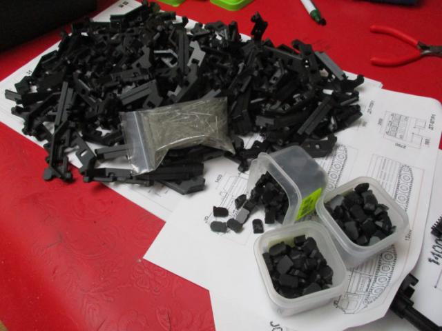

Je viens de recevoir les maillons(148)et accessoires pour les chenilles et pas de bol.. taxe des douanes pour 48€
A+
Posts: 702
PostPosted: Fri 2 Feb 2018, 17:24    Post subject: Vityaz type DT au 1-10 Reply with quote
Bonsoir à TOUS.
Mon calcul pour l'échelle 1/10 est bon, la largeur est bien de 280mm. J'ai monté une partie des chenilles(2x46)pour un visu.

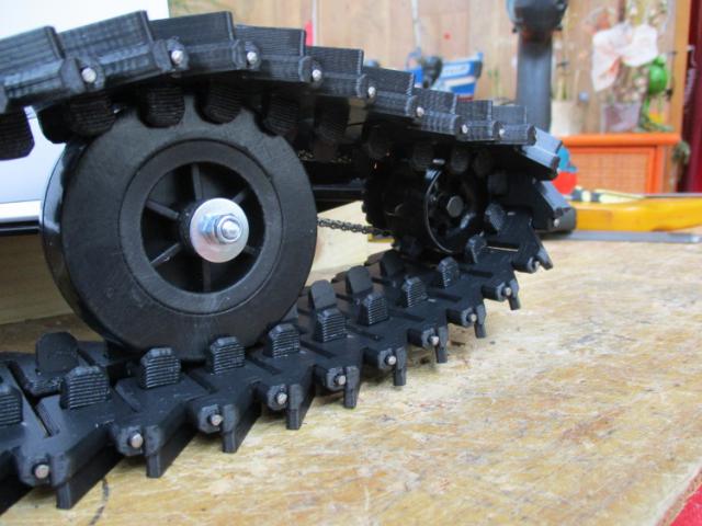

Bonjour TOUS.
Léger avancement dans mon projet.

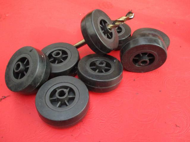

Au sujet des roues, une personne très serviable me proposait son aide et matériels mais au vu du travail à effectuer, j'ai changé d'avis et je le remercie ici.

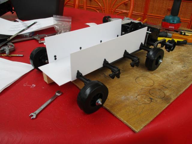

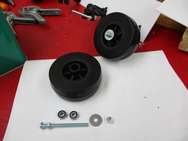

J'ai donc acheté des roulettes de 65mm de diam. et 22mm de large qui correspond à la largeur int. des maillons de chenille.
Bien sur il y a des modifications et des ajustements à faire.
Photo des roulettes avec le diamètre de 10mm en axe ainsi que le montage des roues avec roulements à billes.
Modifications du châssis pour la largeur et la longueur, mais tout n'est pas encore réglé.
Pour un visu, entraînement des chenilles à l'avant (non tendues). Il y aura la même chose à l'arrière avec les moteurs branchés en série, donc 4 moteurs 380, deux moteurs par chenille. Je pense faire, avec un inter.la modification de courant sur deux moteurs du châssis arrière en remplacement des deux moteurs du 1er châssis.

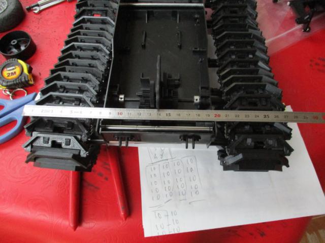

Bonjour Tous.

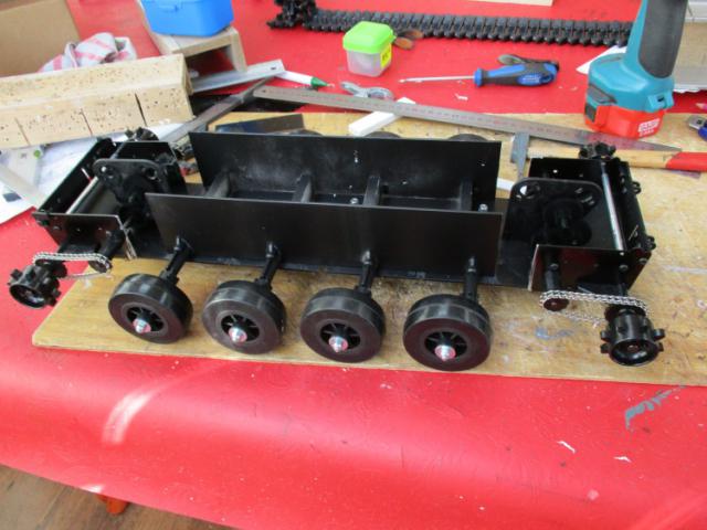

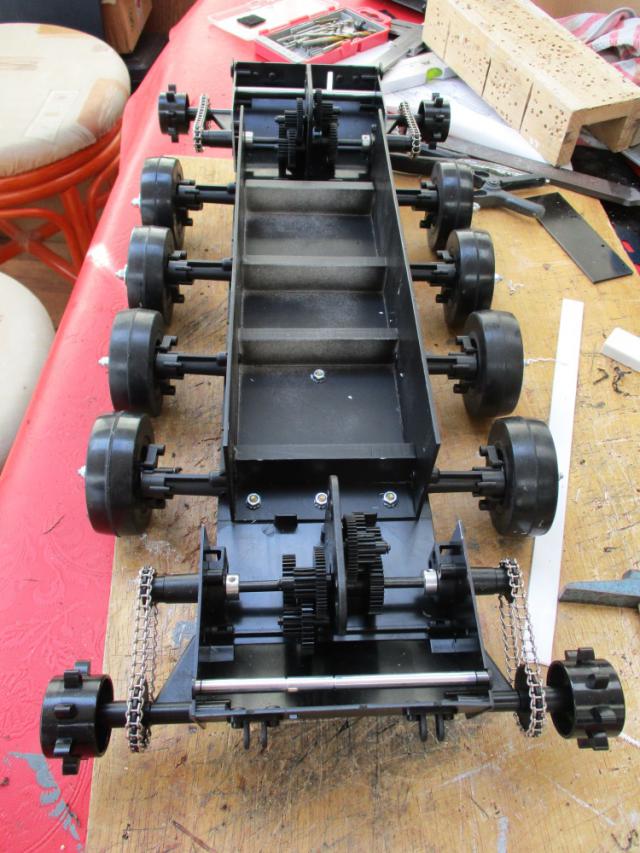

En attente des matériels de chez RCTank, j'ai monté le châssis, mais il reste encore du travail en consolidation et en finition.
Il semble légèrement tordu (2ème photo) mais c'est un effet d'optique. Il fait bien 280mm de large avec les chenilles et 520mm de long.

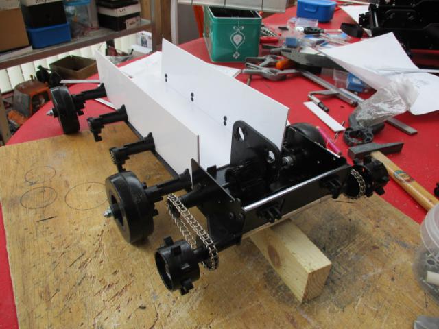

PostPosted: Mon 19 Mar 2018, 09:54    Post subject: Vityaz type DT au 1-10 Reply with quote
Bonjour TOUS.
Visu en partie du volume avec la cabine.
