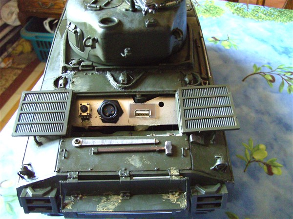

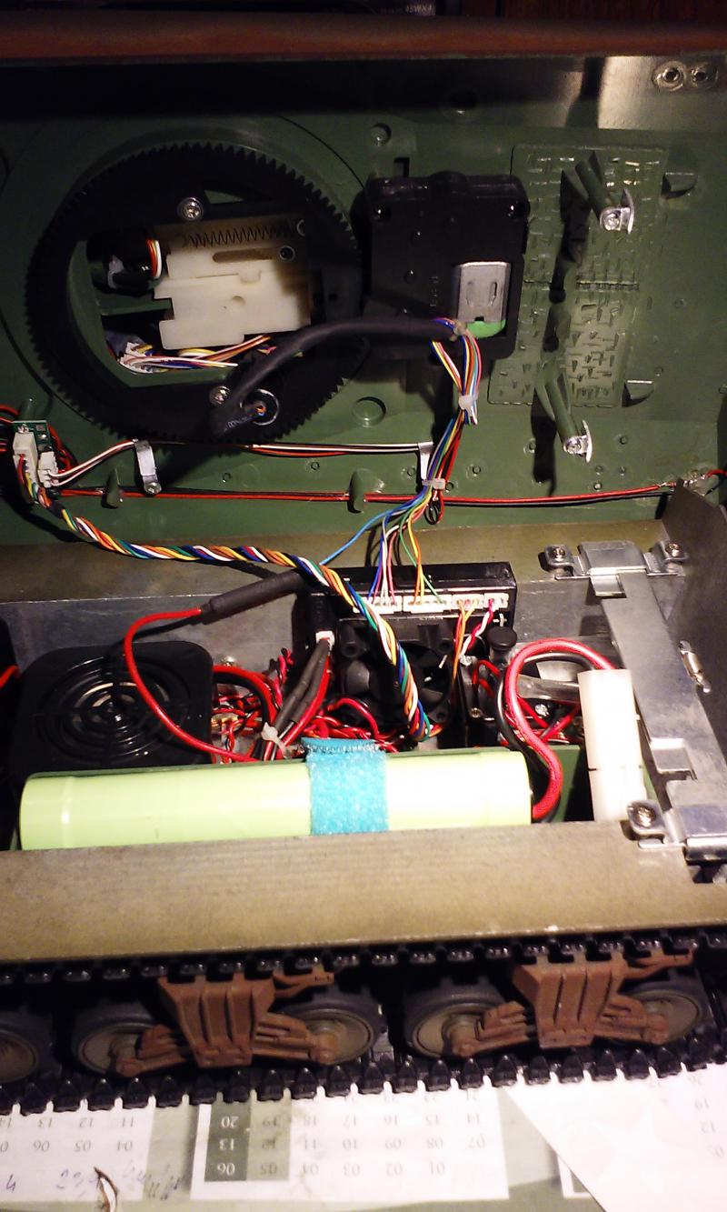

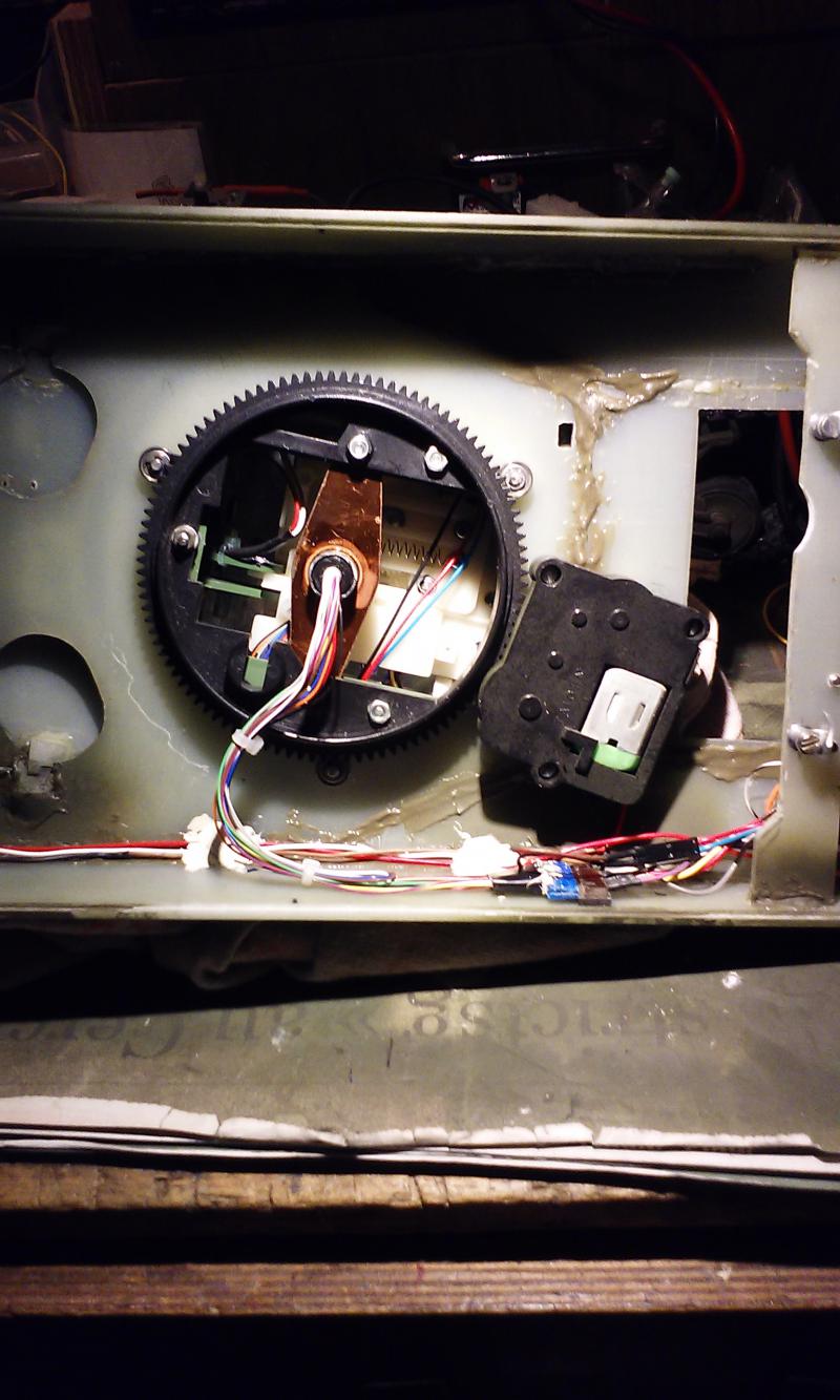

Bonjour,après avoir fait un Tigre Tamiya, quelques années plus tard modifié un Pz III Taigen et une nouvelle pause d'un temps indéterminé, j'ai voulu me faire plaisir avec l’acquisition d'un Sherman métal ( excepté la caisse supérieure ) et d'une
platine Elmod.

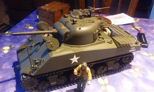

Le char d'origine :
Première remarque : la mitrailleuse de caisse a plus les proportions d'un canon, à l'échelle.

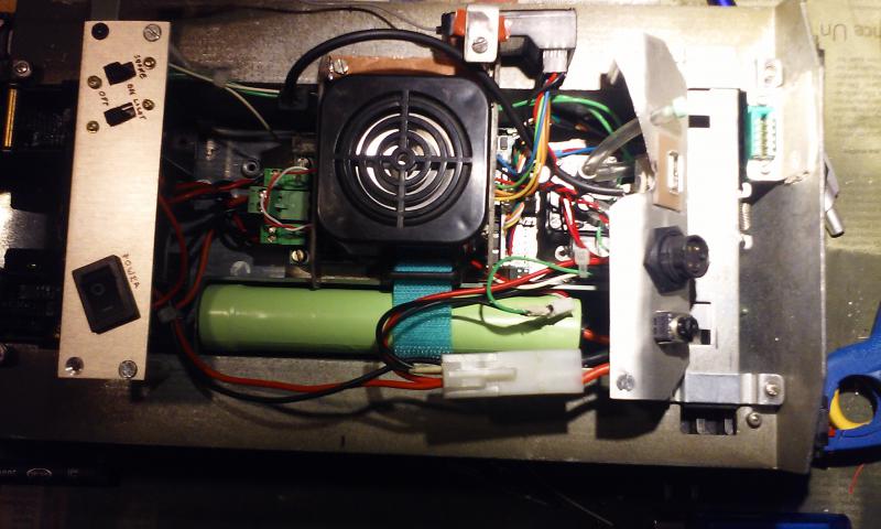

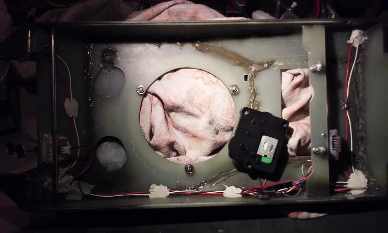

Je n'aime pas du tout devoir retourner le char ( surtout qu'il est lourd ) pour l'allumer, ou devoir l'ouvrir pour le recharger.
Donc modifications pour pouvoir le faire via les trappes ( du char réel ).

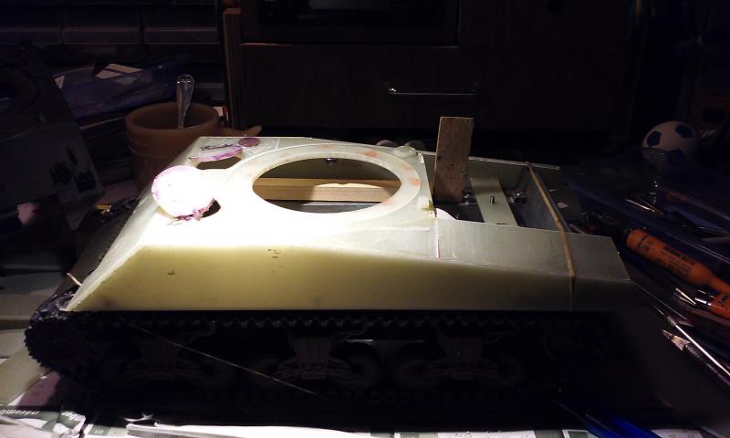

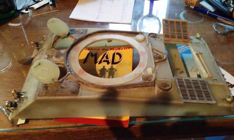

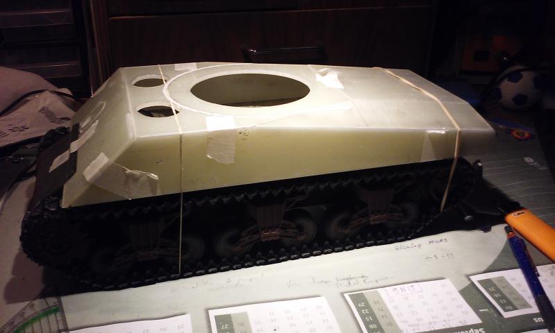

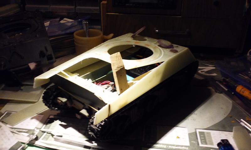

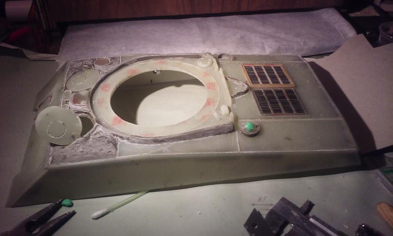

Comme je n'aime pas trop non plus travailler sur du plastique, j'ai refait toute la partie supérieure de la caisse, ce qui me permettra

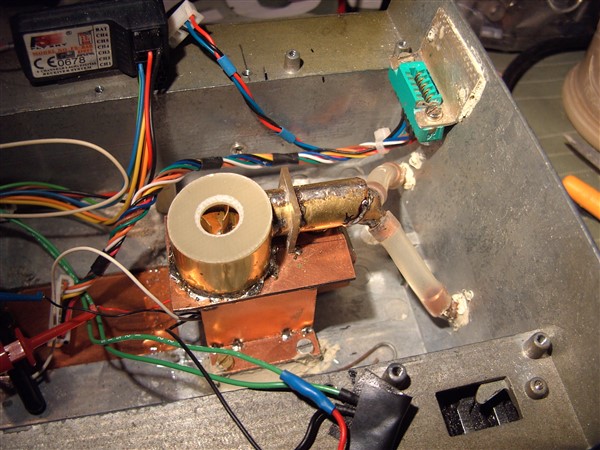

de pouvoir ouvrir toutes les trappes pour pouvoir accéder à l'interrupteur principal, le connecteur de charge, le bouton de volume,
le remplissage du liquide du fumigène,et le connecteur de programmation du module Elmod.
Le fumigène d'origine est viré car pas très fiable et il consomme beaucoup.
Le matériau employé est de l'époxy de 3,2 mm, plaque d'isolant électrique ( très difficile à trouver mais matériau impeccable ).

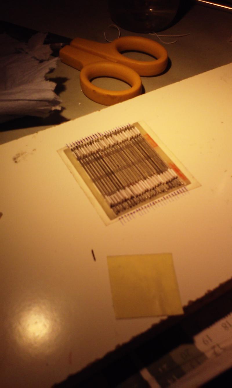

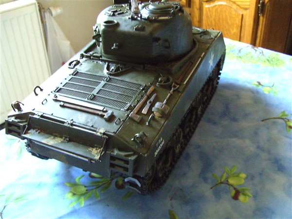

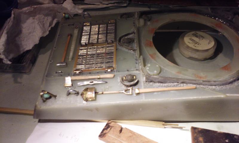

Fabrication des grilles trappe moteur :

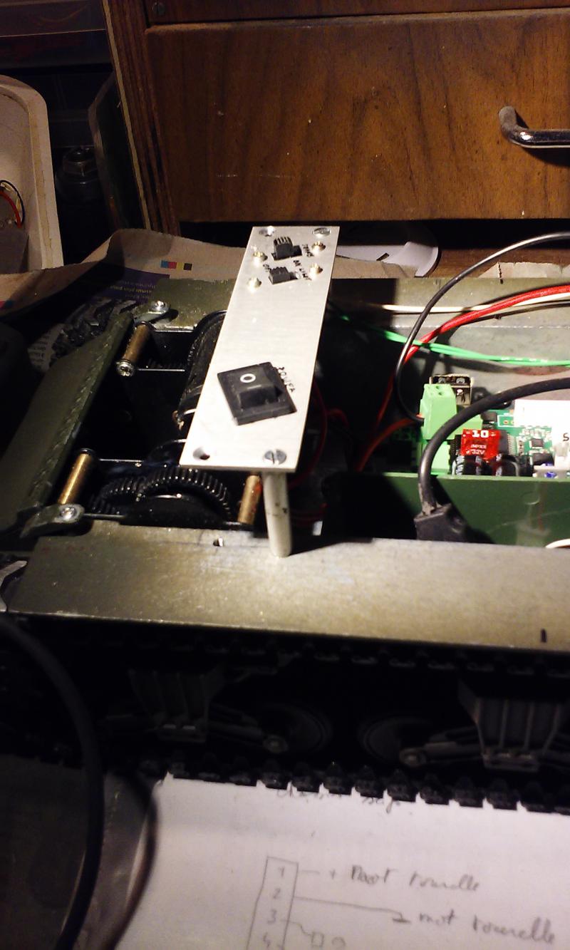

Les 2 interrupteurs en haut à gauche ne sont pas utilisés, fonctions reprises par la platine Elmod
Le fumigène : un tuto complet suivra

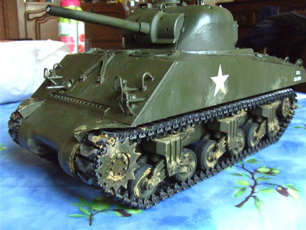

Pour le moment, les supports et maillons de chenilles de réserve sont toujours ceux en plastiques, d'origine.
J'essayerai plus tard, si je trouve des maillons métalliques de les refaire .

Pour les plaques d'époxy, je le dis tout bas, c'étaient des plaques qui traînaient au boulot, une erreur de commande.
J'ai fait quelques recherches sur Internet , ce n'était quasi disponible qu'aux USA, et je ne pense pas que l'on puisse
un jour en trouver dans un magasin; c'est bien dommage parce qu'il a moyen de faire beaucoup de choses avec; il a toute les qualités.
Ce qu'on trouve plus facilement, ce sont les plaques pour circuits imprimés, plus minces (1,54mm) mais qui elles peuvent se souder.
Je fais régulièrement des boîtiers avec, c'est du boulot mais ils sont faits aux dimensions exactes que je veux, et ce n'est pas
du plastique.

on arrive a en trouver en france, mais .. le prix est *3 ce q'on trouve a l'etranger. et le fromat pas pratique
https://www.flashrc.com/rg/4350-plaque_fibre_verre_30mm_15x35_cm_rg.html
http://silencemodel.fr/product.php?id_product=296
https://www.fingertechrobotics.com/proddetail.php?prod=garolite
tu en trouve aussi sur Ebay
ou version "king size" !!
http://www.dealec.fr/prod_name/lamine-tissu-verre-resine-epoxy-4.aspx

Je rappelle ses qualités : solide, résiste à l'eau, peu être taraudé.
Tout problème complexe peut se décomposer en problèmes plus simples.
Messages: 6 942
MessagePosté le: Lun 12 Fév 2018, 13:54    Sujet du message: Sherman 75mm Répondre en citant
apres il y a les defauts des qualités : pas du tout adapté pour des formes courbes !
-ou alors contrecoller des plaques tres fines mises en forme mais .. pas evident malgré tout-
