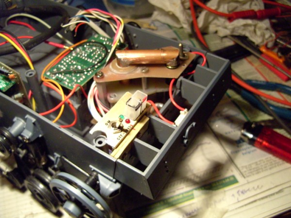

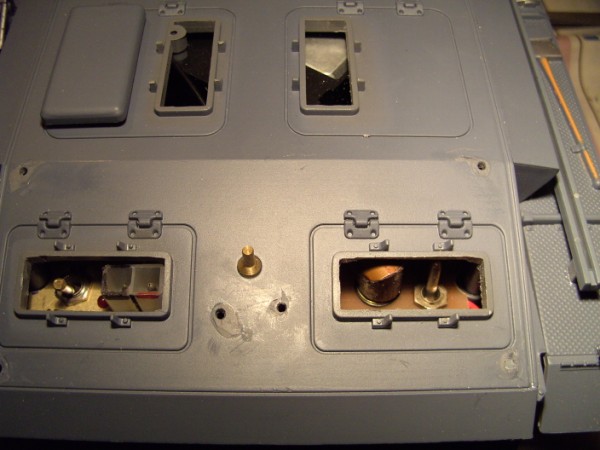

Trappe de gauche : interrupteur général, indicateur de tension et connecteur de charge ,trappe de droite : le fumigène et son interrupteur :

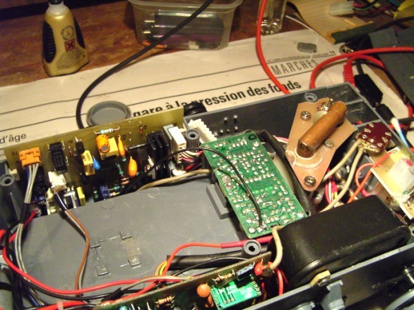

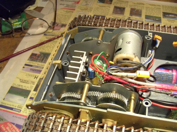

L'électronique :

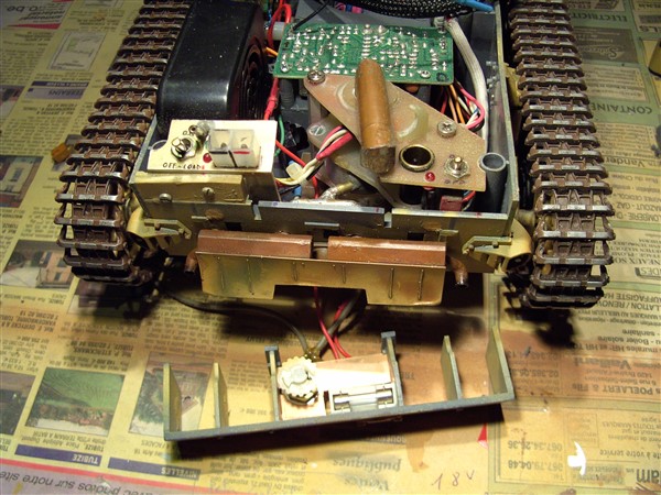

Détail sur la mitrailleuse et le renforcement des roues entraîneuses ( toute les 2 fendillées, dès l'achat ), à l'aide d'un corps
de condensateur :

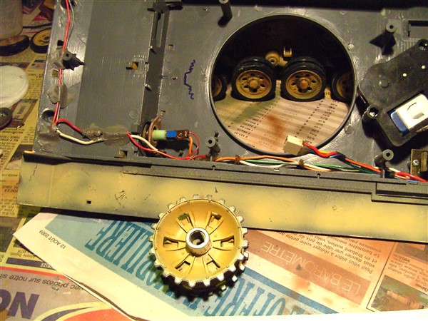

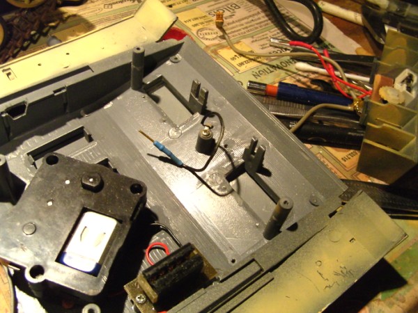

Ici on voit la partie avant du nouveau système de fermeture : une rainure dans les tubes blanc, dans laquelle vient se loger
une barre métallique, fixée sur la caisse inférieure  on voit aussi la nouvelle commande de puissance pour les moteurs

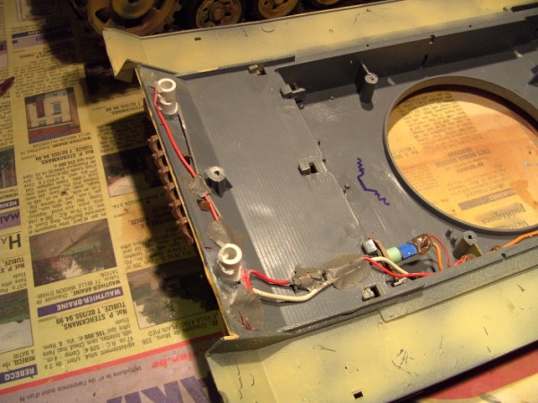

Système de fermeture arrière : les cylindres dans lequel viennent les vis sont prolongés
Le cylindre opposé ( sur l'autre partie de la caisse ) est creusé

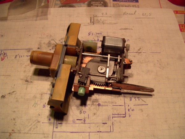

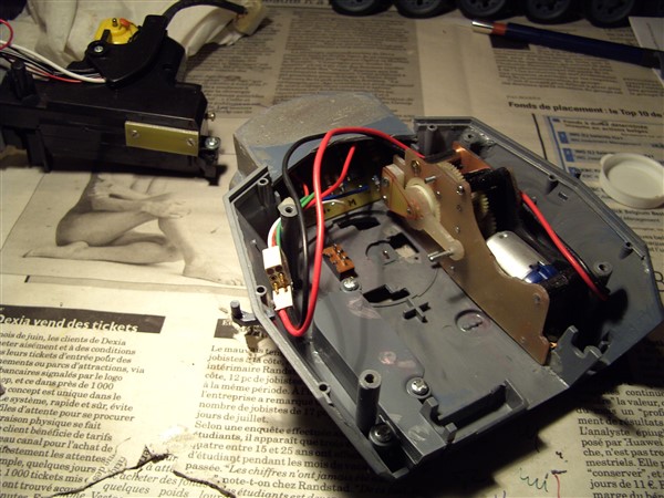

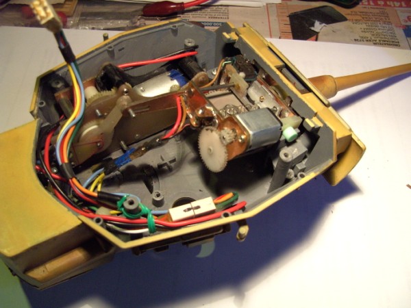

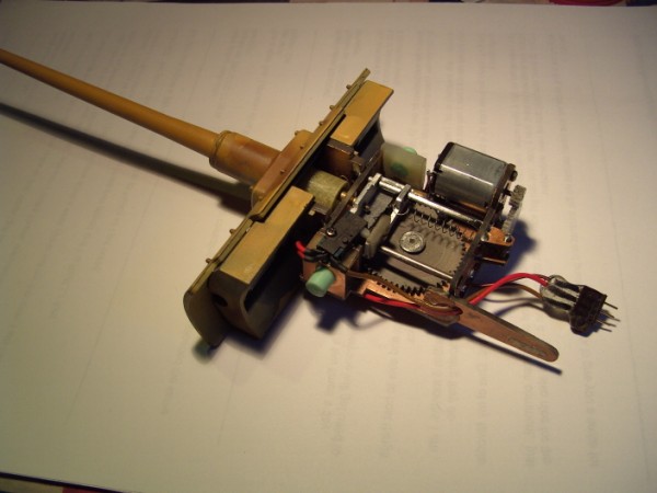

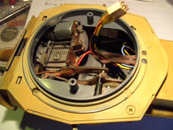

Transformation du système d'élévation du canon:

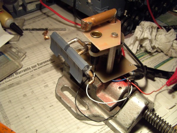

Système de recul du canon et nouveau tube du canon, tourné à l'aide d'une foreuse et d'une Dremel
Dû remplacer la grande roue dentée en nylon par une métallique :

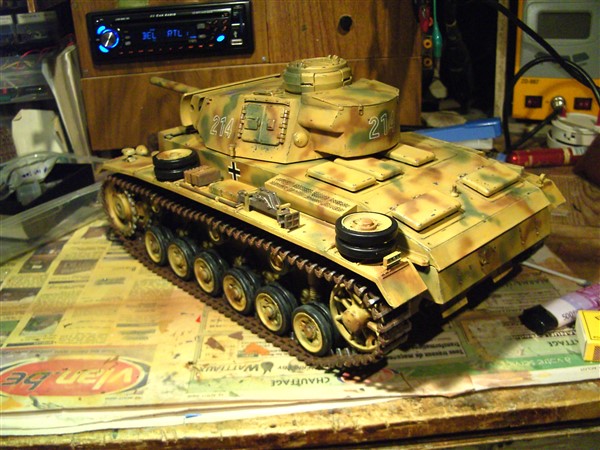

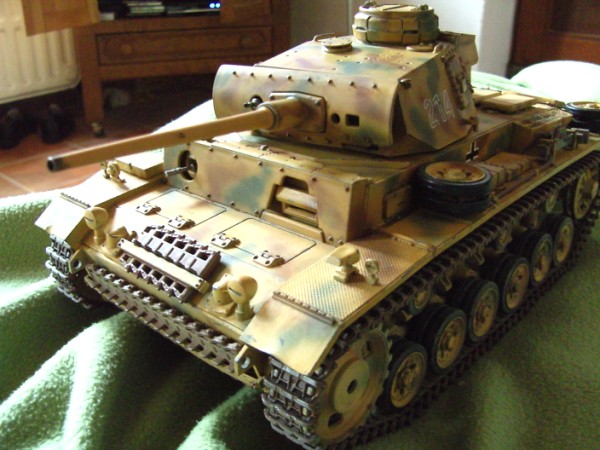

Et au final :

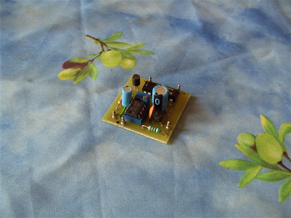

Le module électronique qui surveille la tension des accus de la télécommande et envoie un signal pour éteindre le char quand
sa tension est trop faible :
