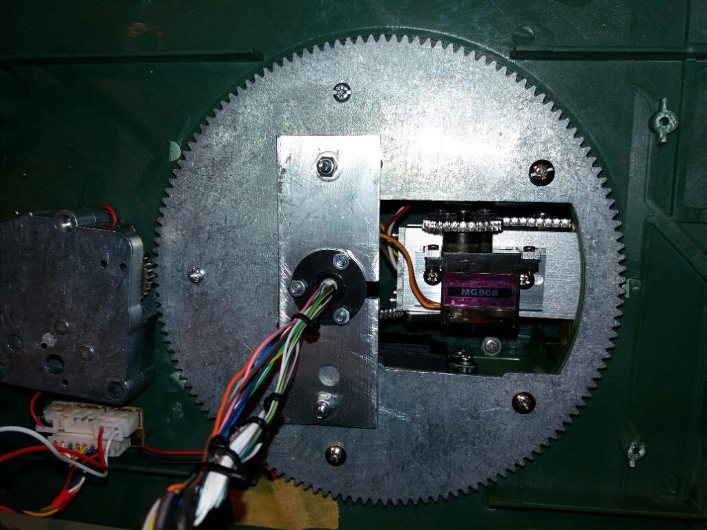

Bonjour à tous voici mon dernier char, je voudrais savoir si quelqu'un a déjà monté
Un recul de canon en métal avec servo et avec le flash xénon si  quelqu'un aurait des infos sur le montage et les branchements.
[url:173cc9d8c6=http://www.17rcb.com/image/110/0/f/f/20180219_114729_r...1024x768-53fc615.jpg.htm]
[/url:173cc9d8c6]

MessagePosté le: Lun 19 Fév 2018, 13:35    Sujet du message: Mon léopard 2a6 châssis métal Répondre en citant
Tous les chars modernes HL ne sortent qu'en version tir à bille ... Je pense que ce choix vient du fait que beaucoup de gens qui achètent leur premier char le prenne en tir à bille pour le fun... Du coup, le système étant plus simple, ils ont fait le choix de proposer uniquement du BB...
Pour revenir au recul, c'est une opération assez délicate car il faut couper le canon à la base du masque, le prolonger avec un tube du même diamètre pour qu'il coulisse dans le masque, ajuster le masque ...
Ca c'est pour la partie "modif", en revanche il te faudra une nouvelle électronique de type ElMod ou autre pour piloter l'élévation et le recul par servo

bonjour merci pour la modif du canon , mais je suis étonné que depuis le temps que ce char est sorti
personne n'ai fait cette modification,pour la platine j'ai tout mes chars en elmod ,j'aurais aimé trouver
des images pour le montage et les branchements

MessagePosté le: Lun 19 Fév 2018, 14:56    Sujet du message: Mon léopard 2a6 châssis métal Répondre en citant
Ah ok, quand j'ai répondu, il n'y avait pas encore les photos, je n'avais pas vue que tu étais en ElMod
Pour les branchements, ça tombe bien je viens de faire un Tuto : http://www.17rcb.com/t10936-ElMod-Fusion-Fonctions-servo-m-connues-mais-pui…
Pour le montage, je n'ai rien en stock ... Peut être peux-tu t'inspirer de ce kit :
https://www.rctank.de/media/image/product/2821/lg/leopard-2a6-unitee-de-rec…
https://www.rctank.de/Leopard-2A6-Unitee-de-recul-de-canon-elevation-via-se…

MessagePosté le: Dim 18 Mar 2018, 15:49    Sujet du message: RECUL CANON AVEC SERVOS METAL Répondre en citant
bonjour voila j'ai fini le montage du recul canon métal avec servos
je n'ai pas eu besoin de couper et de ralonger le canon, juste des réglages
de courses de servos, désolé mais je n'ai pas fait de photos j'était tellement
presser de finir ,quand je redémontrerait la tourelle je ferait des photos des modifications
 tout fonctionne le seul petit souci c'est les servos qui font un bruit même quand on les
utilise pas malgré beaucoup de réglages si quelqu’un a une idée

MessagePosté le: Dim 18 Mar 2018, 21:30    Sujet du message: Mon léopard 2a6 châssis métal Répondre en citant
Sur ce genre de système les servos grésillent toujours un peu de temps en temps, mais j'ai l'impression que les servos fournis avec le kit sont particulièrement bruyants ... Sur mon T-90 j'ai monté des eMax et il n'y a presque jamais de grésillements...

MessagePosté le: Dim 18 Mar 2018, 22:38    Sujet du message: Mon léopard 2a6 châssis métal Répondre en citant
Oui le servo d'origine du recul c'est lui qui grésille l'autre
Pour la monté du canon j'ai mis un 13kg et il ne grésille pas
Il faudrait monté un autre servo plus puissant?
Messages: 7 014
MessagePosté le: Lun 19 Mar 2018, 01:29    Sujet du message: Mon léopard 2a6 châssis métal Répondre en citant
heuuu, un 13kg, ca veut dire qu'il se bloque sous un effort de 13kg  au bout d'un bras de levier de 1cm.
ton canon fait quel poids ???
pour info avec Base on a fait des essais, et des servos de 2 / 3 kg sont amplement suffisant.
pour ton servo qui gresille il y a 2 possibilités : son point neutre actuel est " a cheval" sur 2 positions d'encodage, d'ou le gresdillement, regarde si on le decalant un peu via la radio cela cesse. autre possibilité : le systeme est un poil "dur" et il ne parvient pas a revenir parfaitement a sa position neutre :
la il faut verifier que pas de frottement excessif, pas de point dur.
 esssaie aussi de passer un lubrifiant sec sur tes pieces (pas d'huile ou autre ca finira pas faire une pate vcollante avec la poussiere et les residus de friction)

MessagePosté le: Lun 19 Mar 2018, 18:07    Sujet du message: Mon léopard 2a6 châssis métal Répondre en citant
Merci pour les infos je vais essayer le reglage radio et je crois que
Mon canon coince un peu je vais voir ça de plus près merci

MessagePosté le: Lun 19 Mar 2018, 18:09    Sujet du message: Mon léopard 2a6 châssis métal Répondre en citant
Pour le lubrifiant sec vous conseiller quoi
J'ai de la poudre grafite ?

Messages: 7 014
MessagePosté le: Mer 21 Mar 2018, 01:50    Sujet du message: Mon léopard 2a6 châssis métal Répondre en citant
alors c'est graphite pour l'orthographe, et il sert de lubrifiant sec (il faut en remettre regulierement cependant car il s'evacue au frottement)
apres il y a aussi les bombes aerosol de teflon sec.
