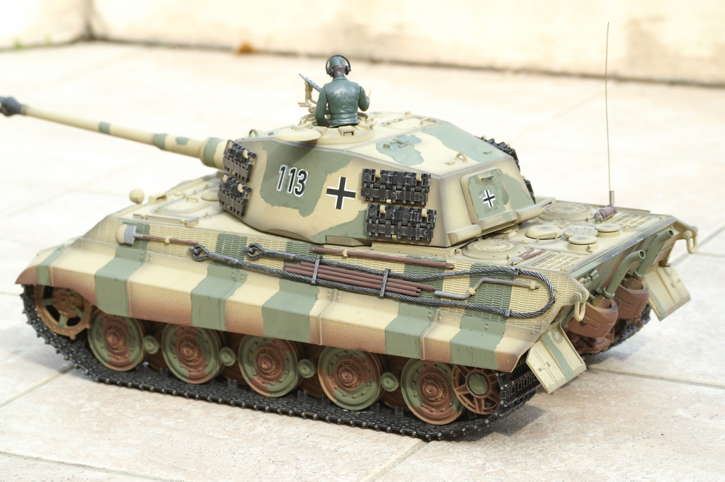

Bon alors j'ai abandonné mon projet de faire un KT n°113... (http://www.17rcb.com/t10776-King-Tiger-113.htm)

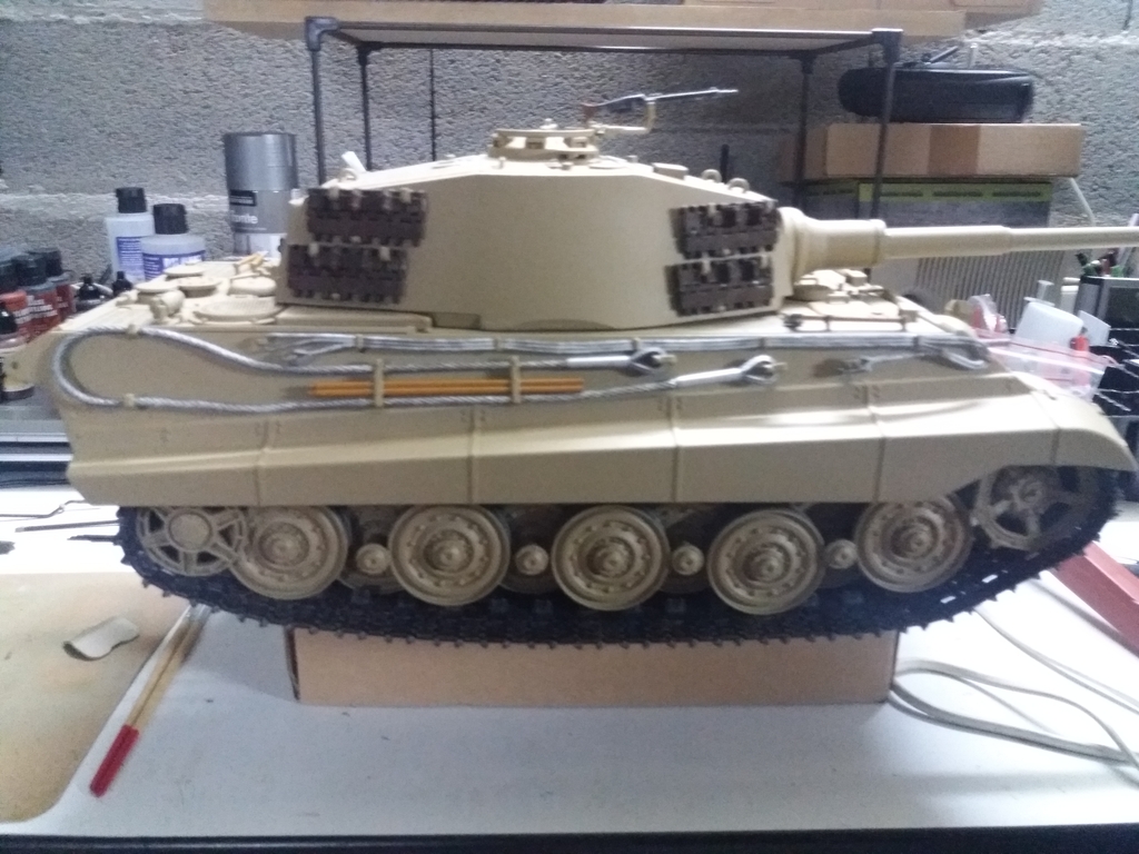

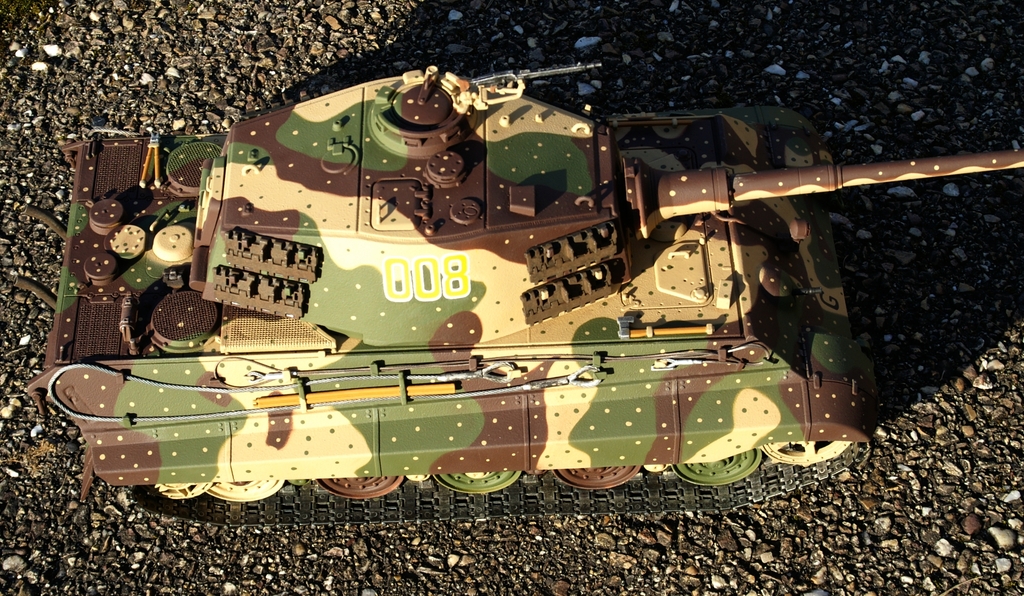

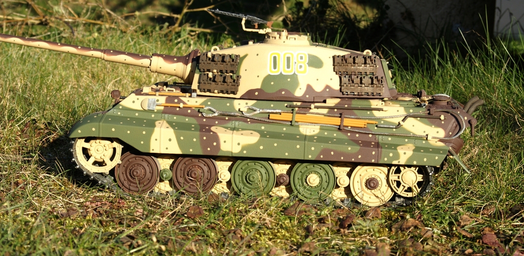

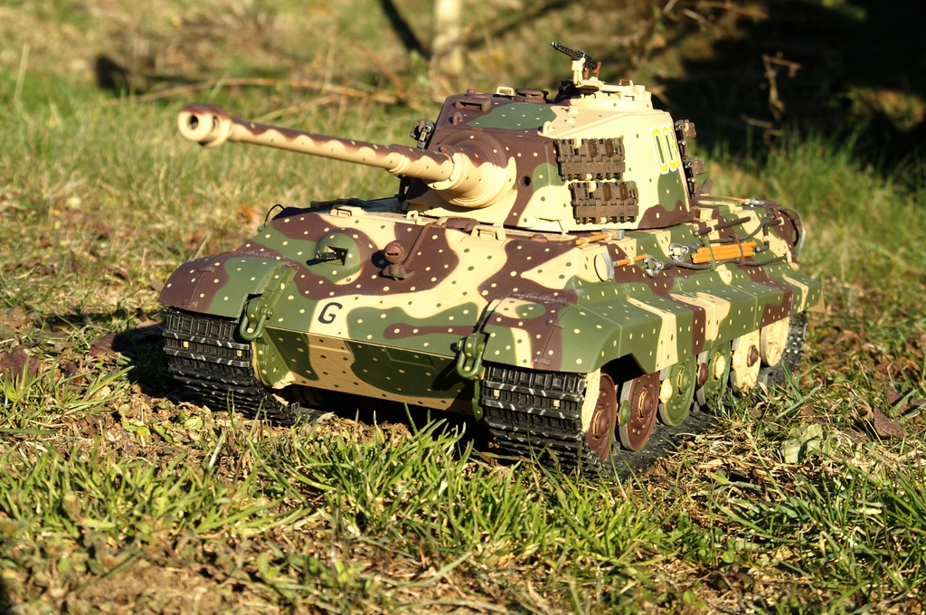

Je pars d’un Tigre Royal en ma possession mais dont le camouflage et l’aspect ne me plaisent plus.
Ma base de travail de départ est vraiment très bien, car il s’agit d’un King Tiger de chez Torro avec châssis métal, roues et chenilles en métal, tourelle et canon en métal.

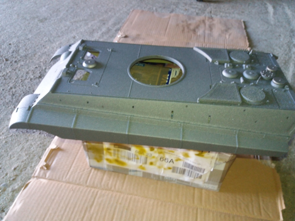

En effet le camouflage ne me conviens pas, mais surtout la présence de Zimmerit  sur le châssis et non pas sur la tourelle (en métal) n’est pas logique. Comme je préfère les chars sans Zimmerit  je décide donc de supprimer celle présente sur le châssis.

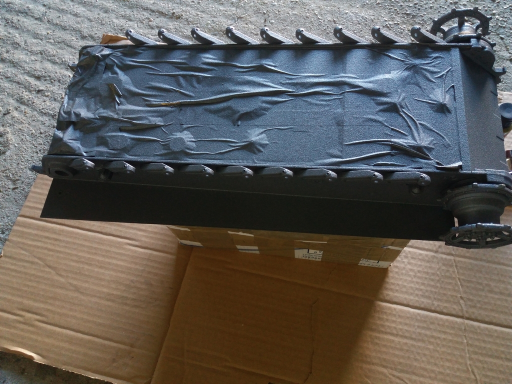

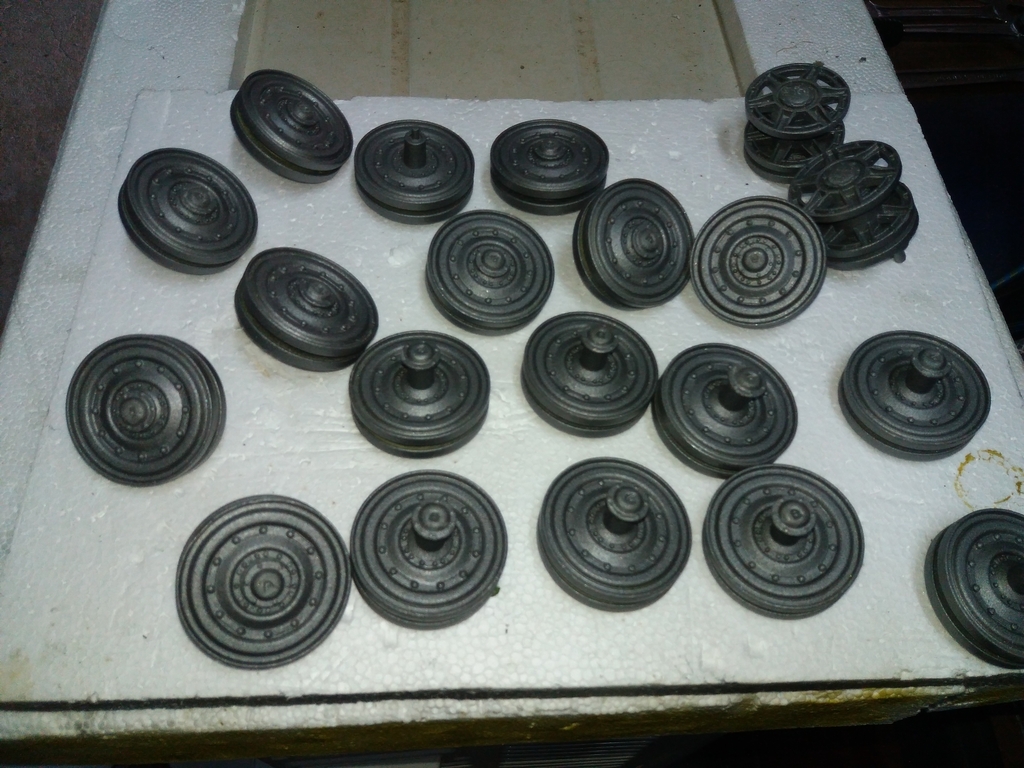

Donc je décape toute la peinture dans un bain d’essence, le plastique utilisé par Torro résiste à l’essence, gros avantage !!!

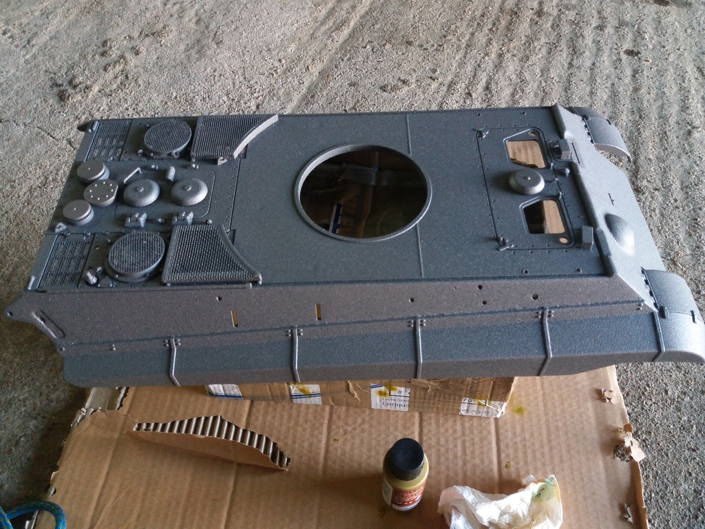

Ensuite ponçage de la Zimmerit sur les côtés et le glacis.

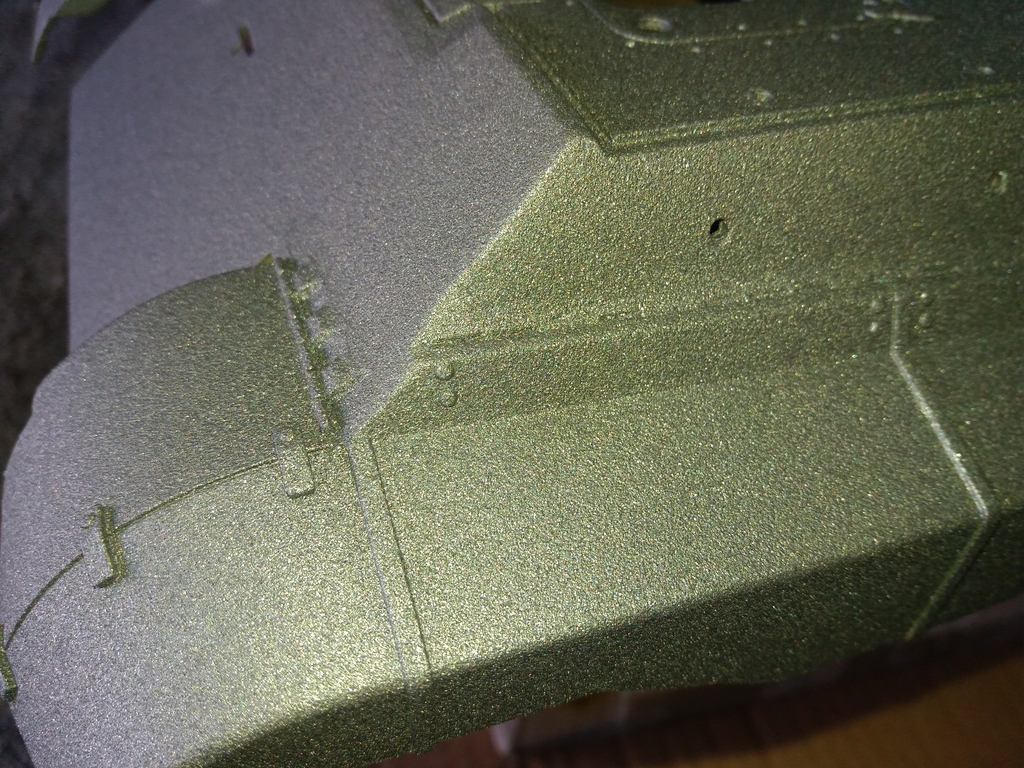

Afin de supprimer l’aspect trop lisse du plastique et d’avoir un rendu plus proche du métal d’origine (là c’est mon avis qui n’engage que moi …), je choisis de mettre une première couche de peinture en bombe « aspect fonte ».
Mon projet consiste à réaliser un modèle proche de la réalité mais en privilégiant l’aspect esthétique sur l’aspect purement historique, c’est un choix personnel.
C’est pour cela qu’après avoir fait un essai de peinture avec du Vallejo Model Air RAL 7028 je trouve le résultat trop proche du ocre et je n’aime pas, donc je choisis :
- MODEL AIR 71.027 LIGHT BROWN
- MODEL AIR 71.041 RAL 8017 ARMOUR BROWN
- MODEL AIR 71.092 RAL 6003 MEDIUM OLIVGRUN
Le camouflage sera alors un 3 tons avec points, donc un camouflage “embuscade” :
Le 19 aout 1944 un ordre stipulait que l’ensemble des véhicules de combat devaient être peint en Dunkelgelb RAL 7028 pour la couleur de base avec des bandes Olivgrün RAL 6003 et Rotbraun RAL 8017 appliquées cette fois directement en usine, et des points reprenant chaques couleurs devaient être ajoutés par-dessus le tout. Ce schéma était surnommé Hinterhalt-Tarnung, traduisez « embuscade ».
Vallejo Model Air 71.027 LIGHT BROWN

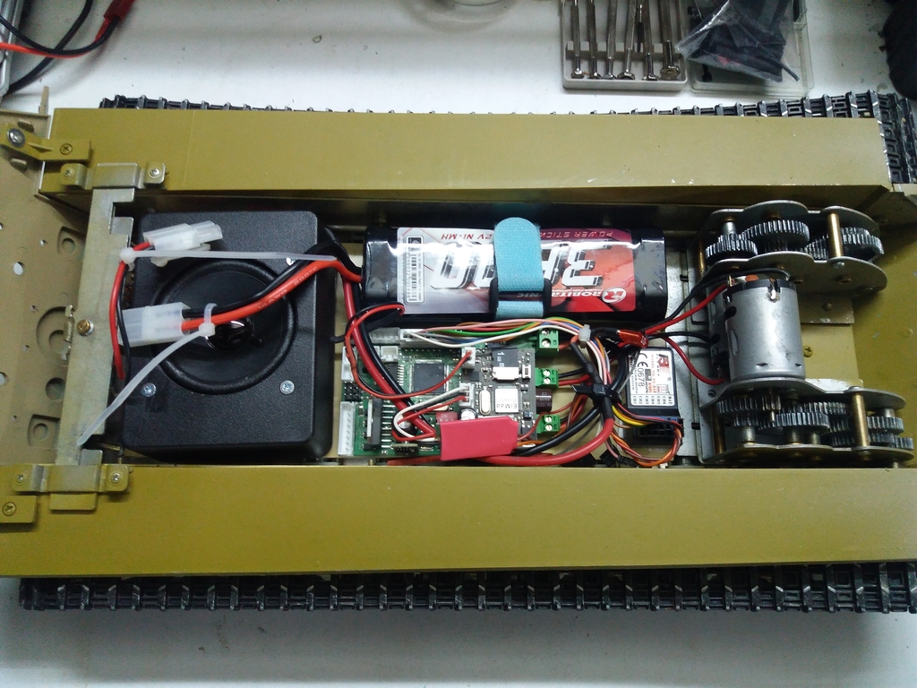

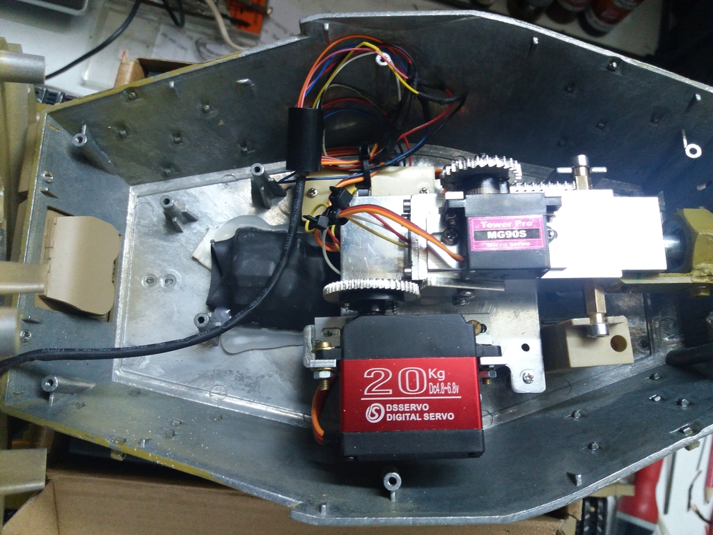

Maintenant au niveau électronique / mécanique, le char est modifié comme suit :
- TANKMODULE PRO II + BLASTER,
- Remplacement des 2 moteurs (élévation / recul) par une « unité servo ».

PostPosted: Sun 25 Feb 2018, 19:36    Post subject: King Tiger 008 du 501 ème bataillon SS de chars lourds Reply with quote

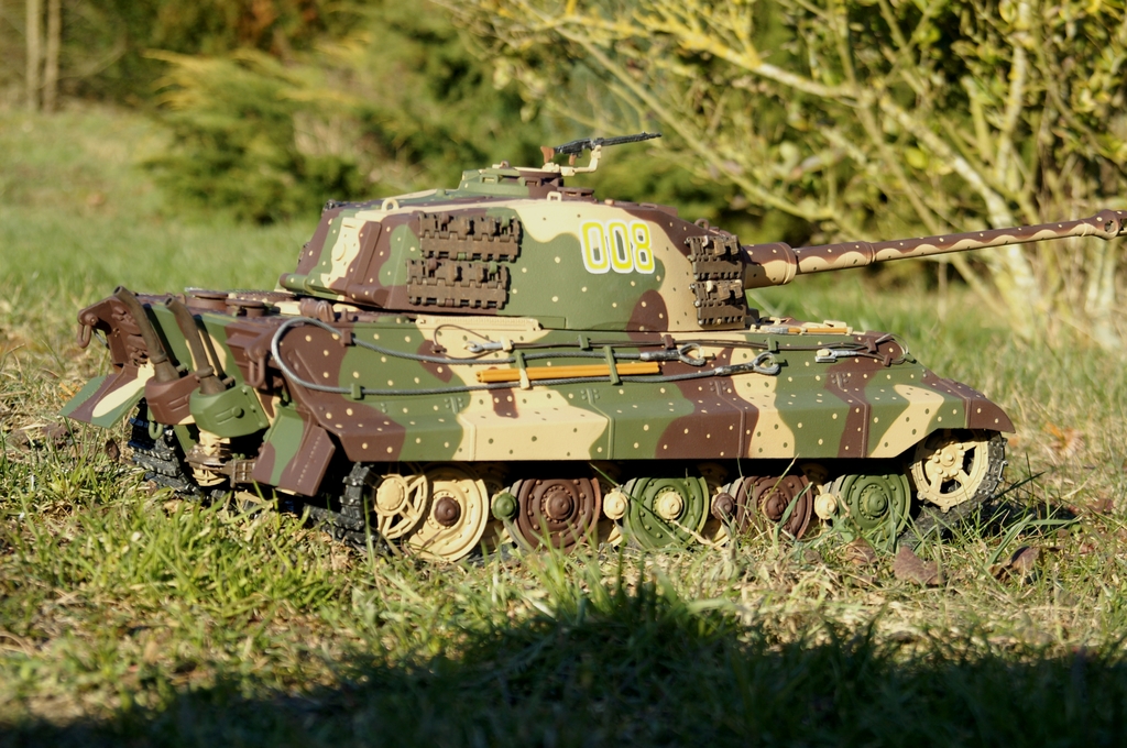

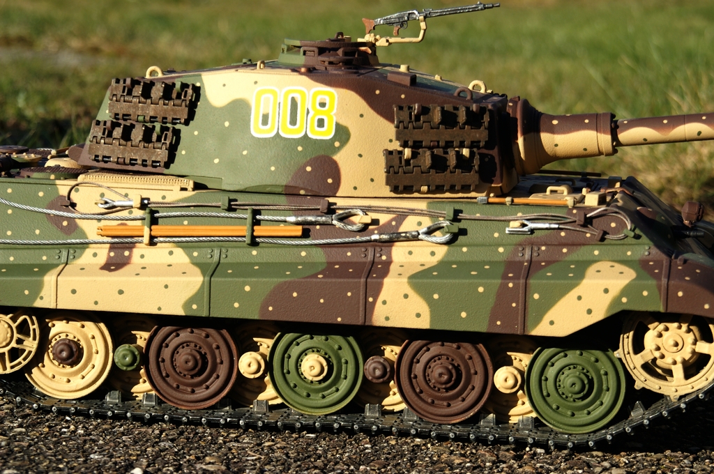

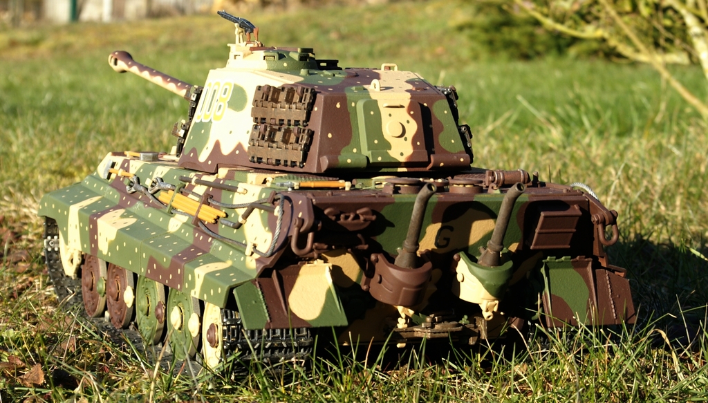

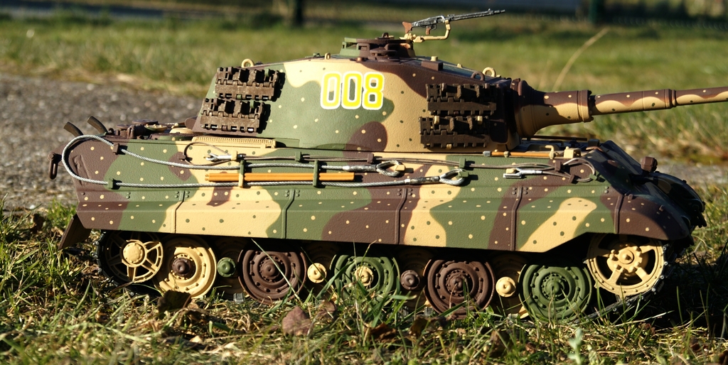

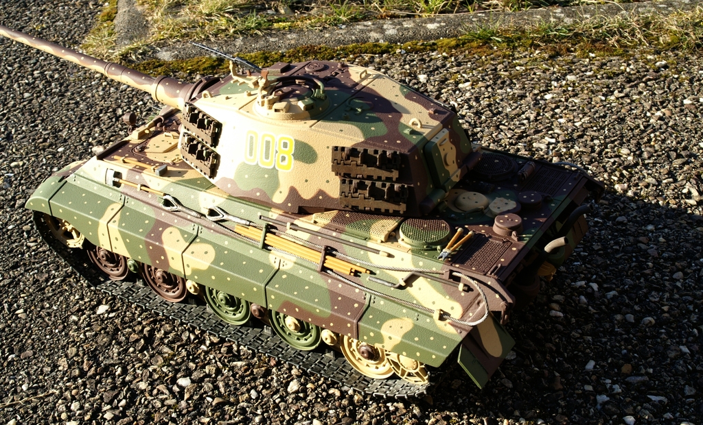

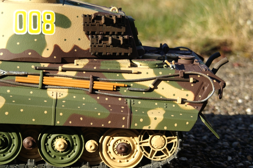

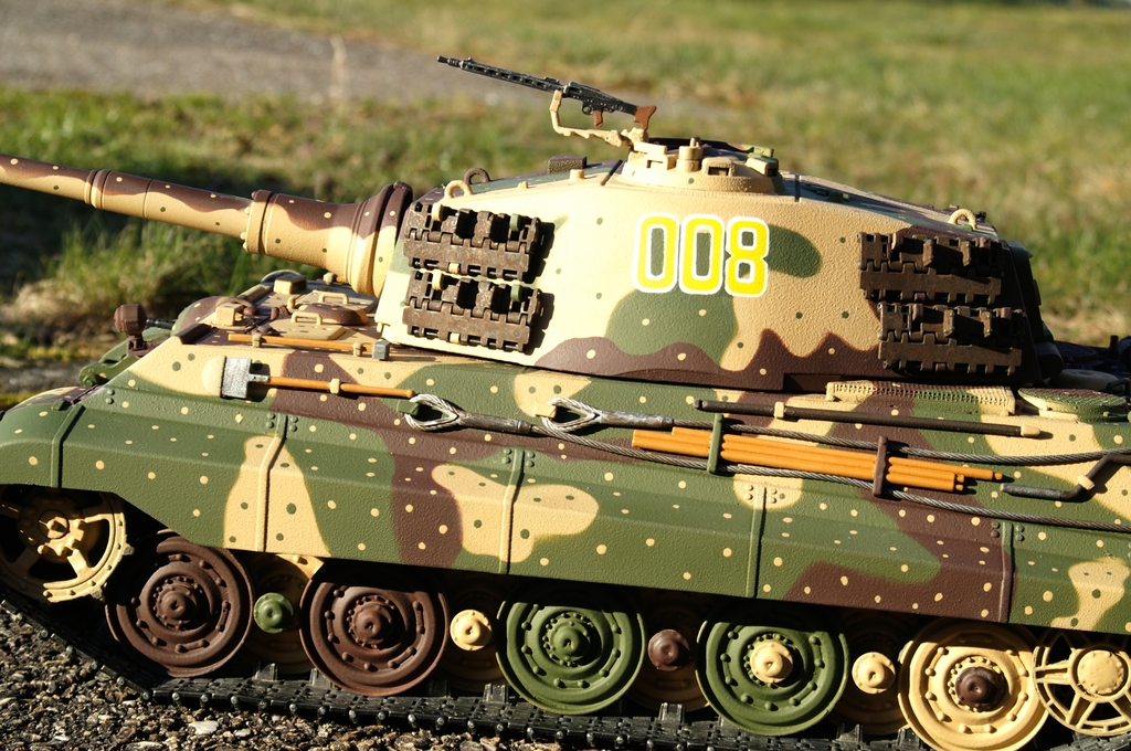

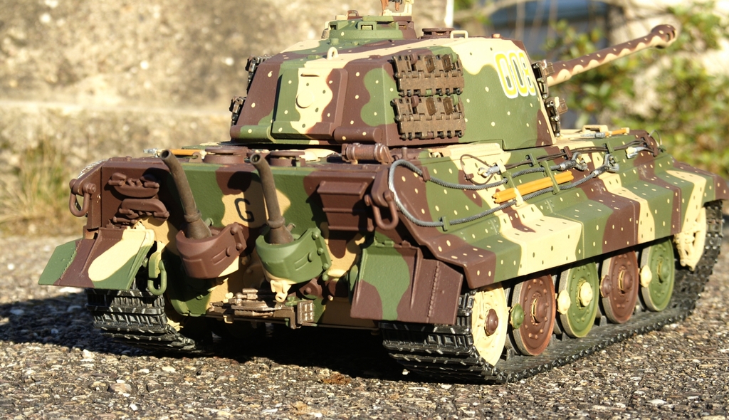

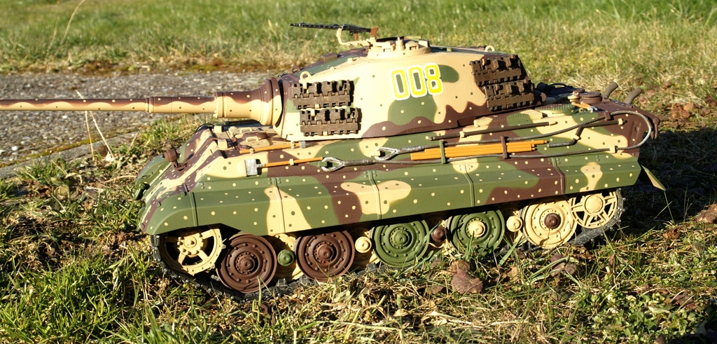

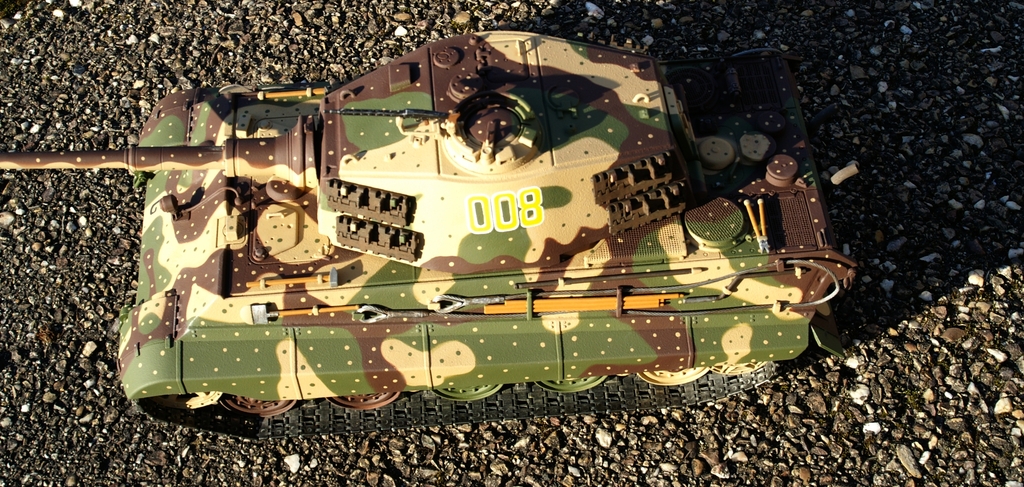

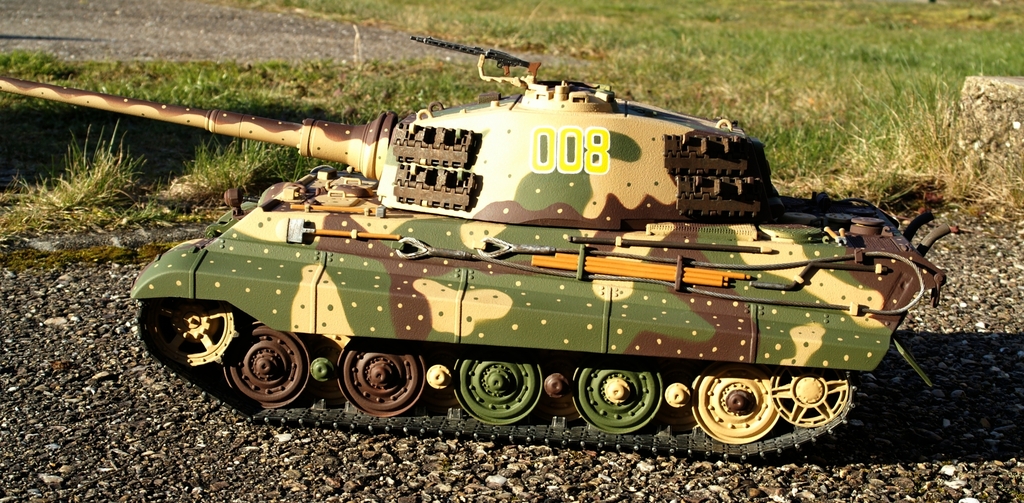

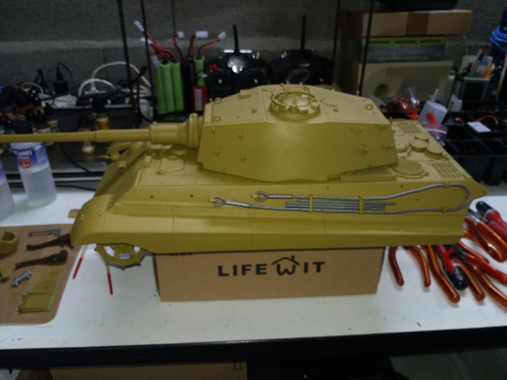

Pour la peinture du camouflage, j'utilise la méthode aérographe + patafix + scotch.
Je remplace aussi les câbles "plastique" par des vrais ....
J'ai mis une trappe sur la porte arrière de la tourelle et un vrai fil électrique pour le phare de devant ...

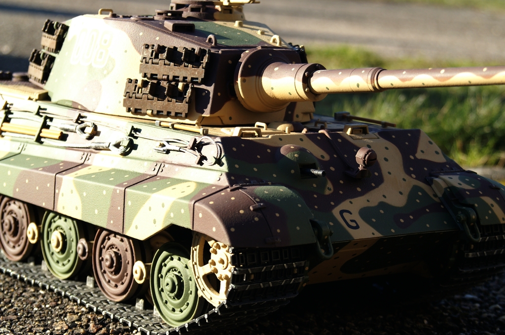

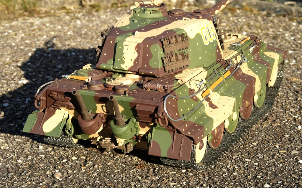

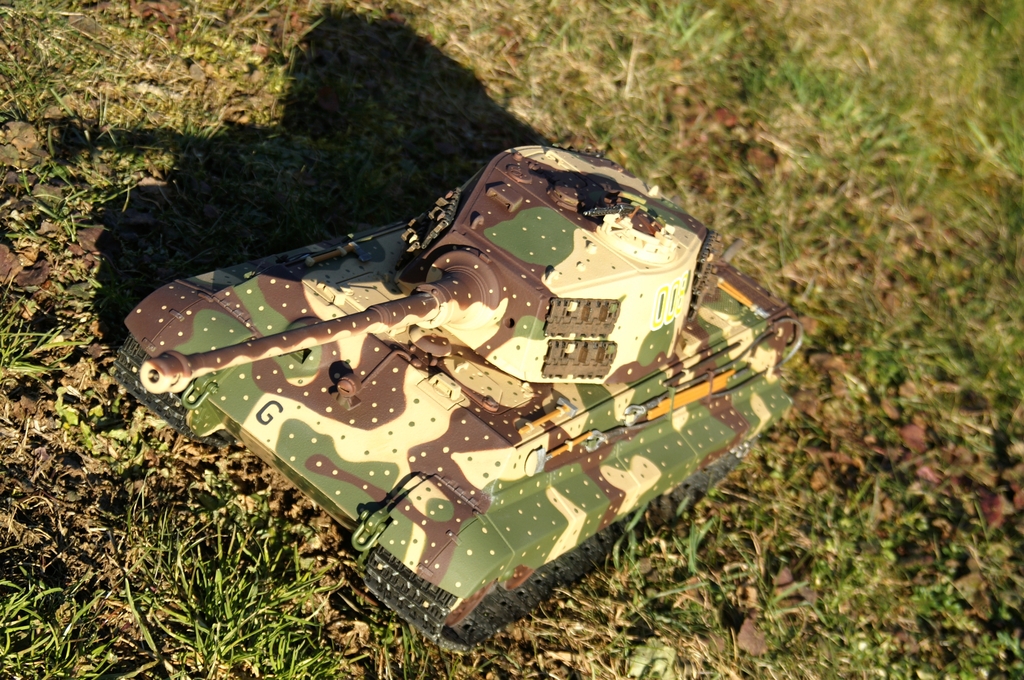

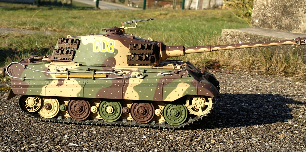

Voici le résultat final :

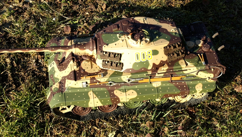

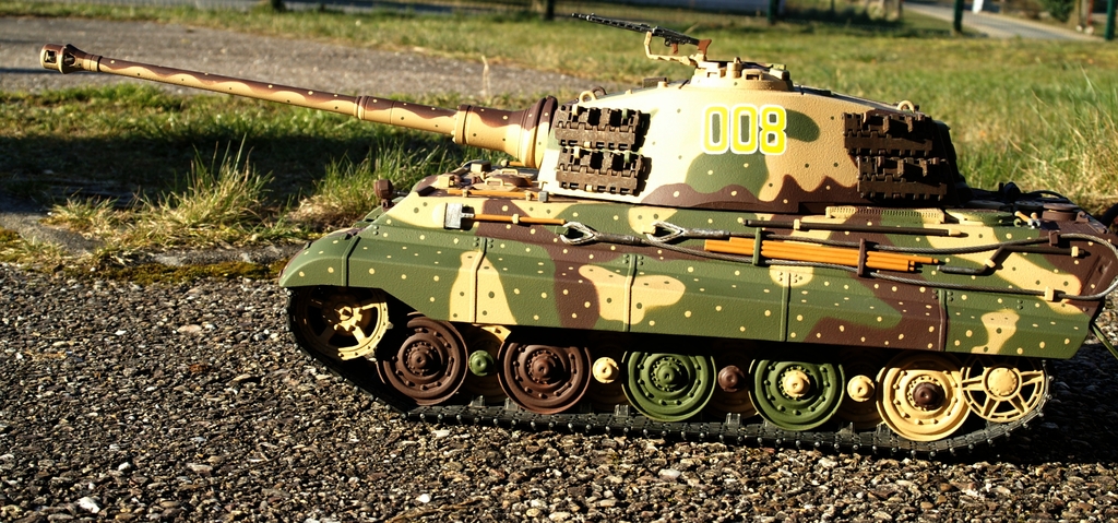

AVANT :
APRES :

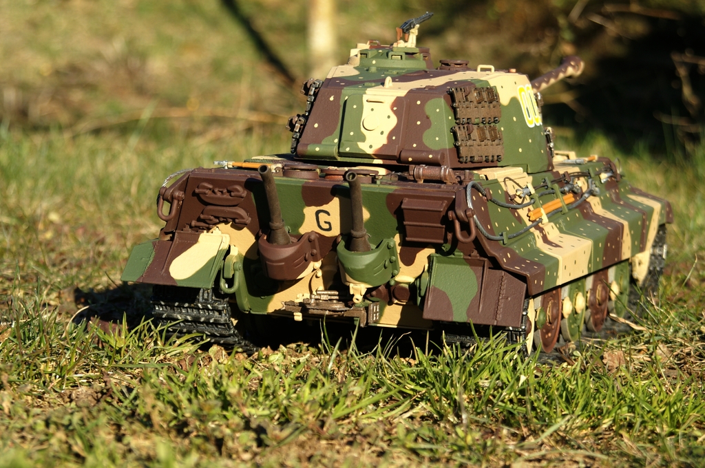

Par contre je n'ai pas trouvé d'information sur les sujets suivants :
- il n'y a aucun insigne d'unitée ?
- il n'y a aucune croix allemande ?
- signification de la présence du "G" sur le glacis et l’arrière ?

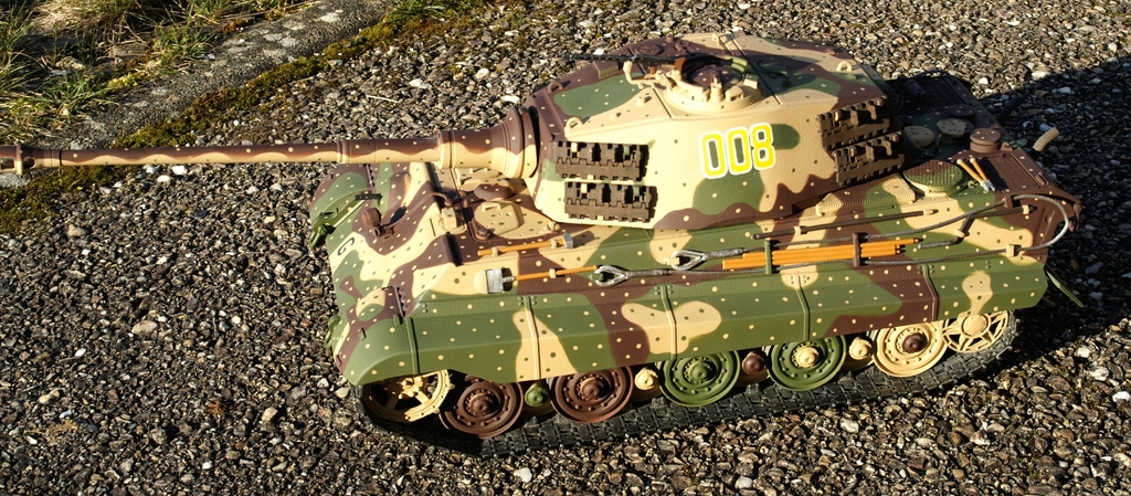

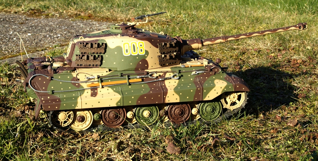

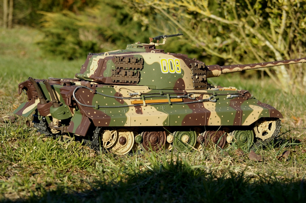

Bravo, beau travail!!!
Posts: 12,542
PostPosted: Mon 26 Feb 2018, 12:18    Post subject: King Tiger 008 du 501 ème bataillon SS de chars lourds Reply with quote
Très bon boulot de restauration
Posts: 7,071
PostPosted: Mon 26 Feb 2018, 12:40    Post subject: King Tiger 008 du 501 ème bataillon SS de chars lourds Reply with quote
La peinture "fonte" donne un tres bon rendu a notre echelle pour les pieces de fonderie..jolie trouvaille
Posts: 1,555
PostPosted: Tue 27 Feb 2018, 01:39    Post subject: King Tiger 008 du 501 ème bataillon SS de chars lourds Reply with quote
 Joli ! beau boulot
mais si je puis me permettre , il faudrait crapahuter un peu ! il fait un peu trop " sortit d'usine "
mais ce n'est que mon avis
  bravo quand même
Posts: 2,415
PostPosted: Tue 27 Feb 2018, 11:28    Post subject: King Tiger 008 du 501 ème bataillon SS de chars lourds Reply with quote
Super camo ,manque un peu de salissure

Heuuu pour ta question sur la lettre G sur le glacis :
je suppose que tu as recopié le texte de ton premier post  (celui avec les photos N&B car la reponse y figure (si les infos sont correctes)??
"Ce char avec la lettre « G » clairement peinte sur le glacis indique qu’il devait être dirigé sur la route St Vith - Malmedy et déployé dans l’offensive des Ardennes. "
Laurent
Joined: 12 Nov 2016
Posts: 260
Localisation: NANCY
PostPosted: Tue 27 Feb 2018, 16:40    Post subject: King Tiger 008 du 501 ème bataillon SS de chars lourds Reply with quote
Oui je ne suis pas sur de la véracité de cette phrase. Pourquoi mettre un G  ? A quoi cela sert il ? Que signifie cette lettre par rapport a la route ?
