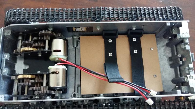

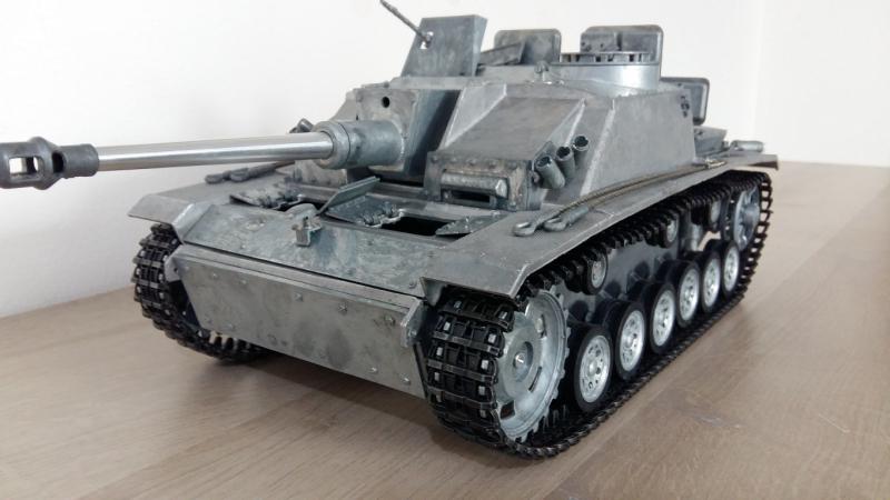

Je viens de recevoir ma dernière commande pour ma prochaine réalisation, un STUG 1/16 MATO.
Pour 500 euros, je peux vous dire que c'est une déception à la vue du prix de ce modèle
J'avais hésité à prendre un KT TAMYIA pour en faire une conversion JAGDTIGER, je vais peut être m'en mordre les doigts d'avoir porté mon choix sur le STUG. Mais peut etre que je vais retrouver le sourire avec beaucoup de patience, de réflexion et de boulot sur le petit dernier.
Je vous rassure c'est pas la fin du monde car on est l'a pour prendre du plaisir mais j'ai quand même les boules !
Les propos que je vais tenir n'engage que moi mais voila mes observations
1 - le modèle est trop cher pour ce que c'est, même si c'est du métal
2 - on a l’impression qu'"il est monté sur des échasses
3 - la boite de vitesse est pour moi une catastrophe
voila la commande
disproportion de la hauteur (du aux suspensions, et hauteur de la coque)
Pour essayer d'avoir un peu plus de proportion j'ai retravaillé sur les suspensions et usiné (découpé) la coque inférieure
la boite à vitesse,  malgré un rodage, je m'aperçois que des couinements insupportables sont dus à des entretoises frottant sur les paliers, la plaque métallique supportant les boites n'assurent aucune rigidité, elle se tord du fait qu'il n'y ai que deux points de fixation, et j'ai de gros doute sur les moteurs (souplesse).Je pense que parmi vous certain arriveront à me recommander une boite de vitesse compatible avec ce modèle.
J'avais pensé à une TAMYIA sherman mais j'ai des doutes sur la hauteur

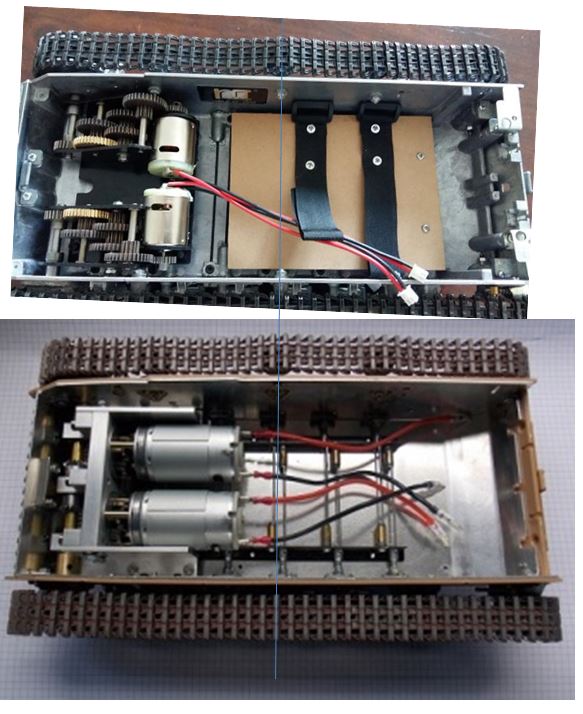

Juste une  remarque : essaie d'avoir les cotes d'encombrement des blocs moteurs de modellspiegel et verifie avec les elemens que tu voudra mettre dans le chassis (accus, platine , recepteur, HP, si tu as la place de tout loger.
le chassis du PZ 3 est restreint, et sur l'image les blocs semblent bien gros (et apres une rapide verif, les blocs modellspiegel sont 40% + gros que les origines !, je ne sais pas trop la place que ca peut laisser....
pour mieux expliquer voir l'image. sur le stug mato, les moteurs ne depassent pas la suspension precedant le support de galet de retour central (trait bleu)
chez modelspiegel, les moteurs depassent cette suspension
