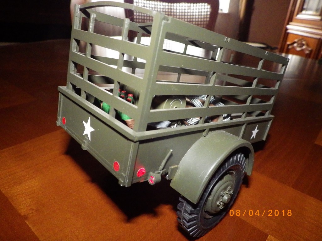

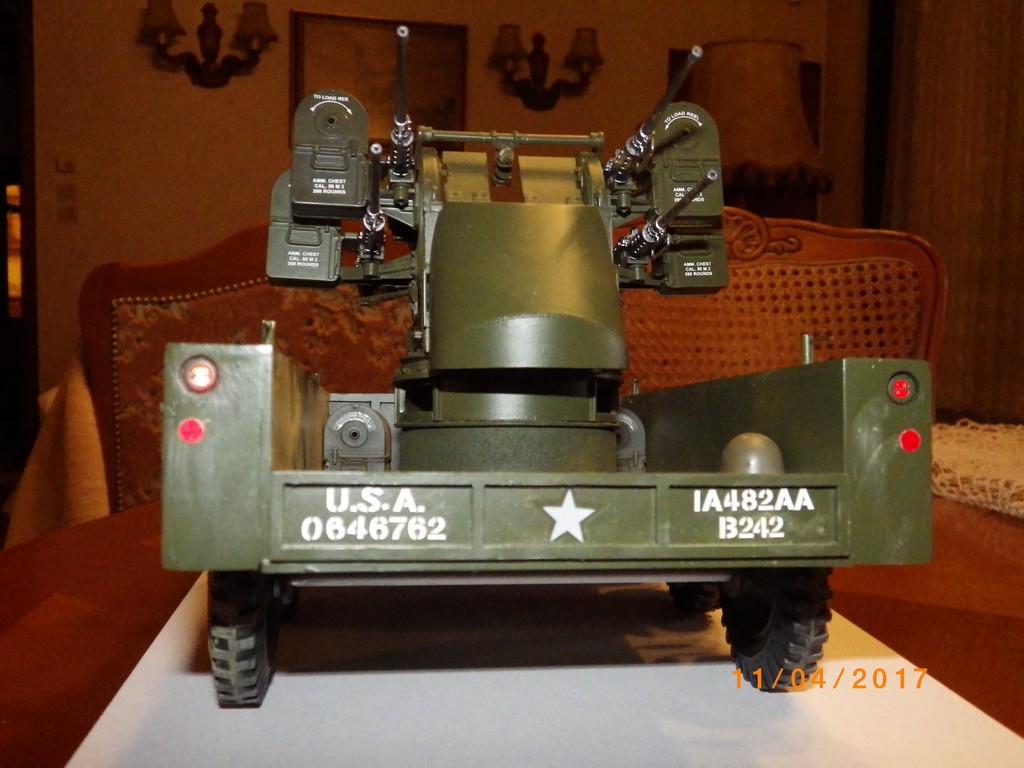

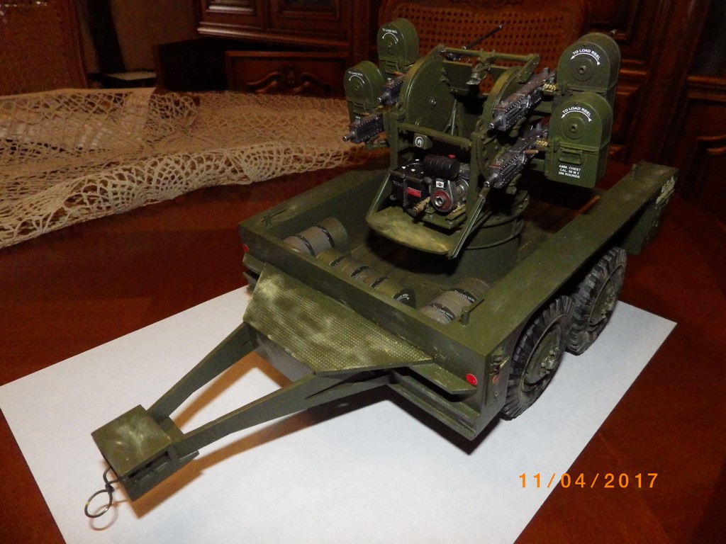

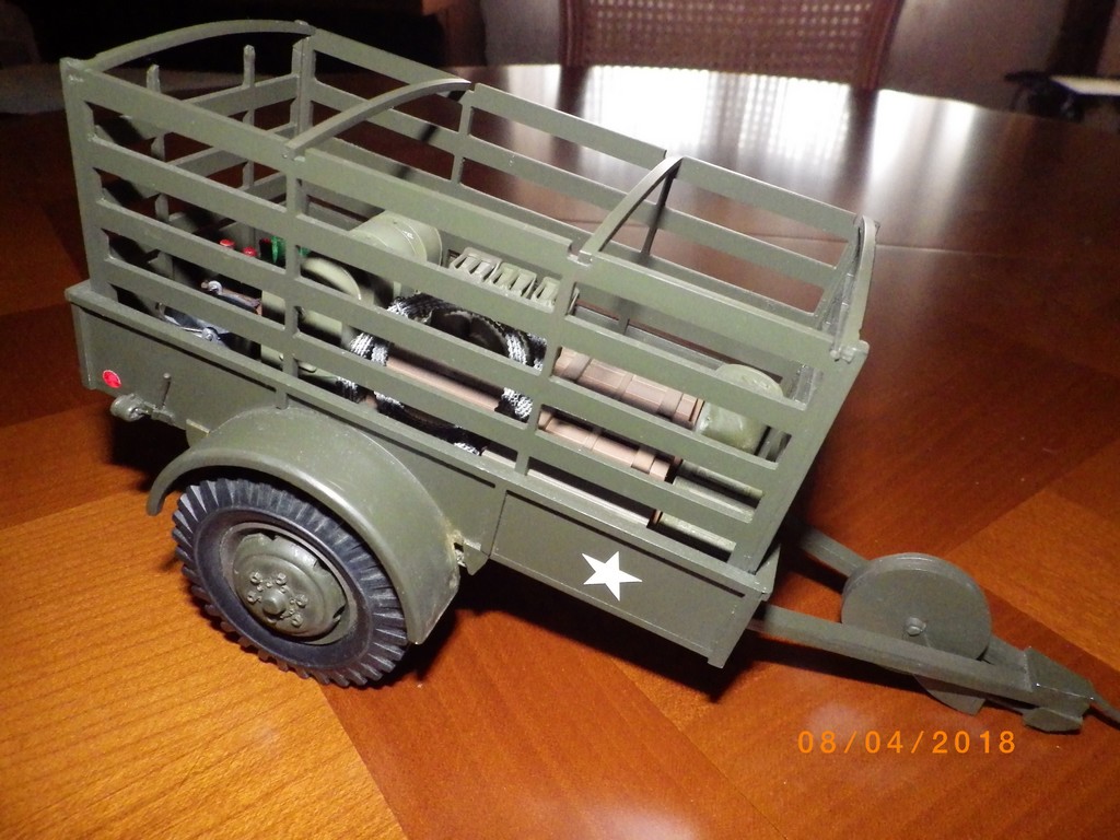

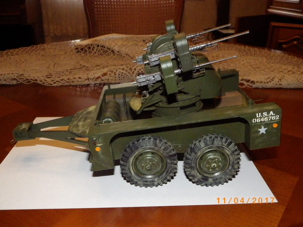

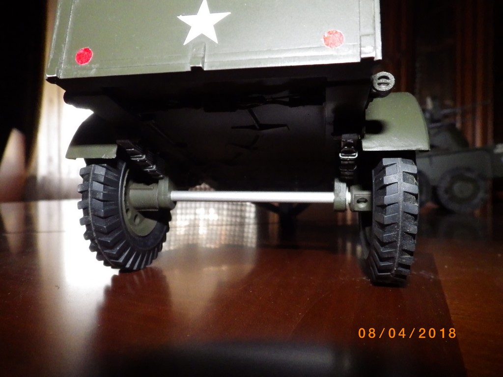

Remorques "une tonne G518 / Ben-Hur" et Fruehauf M17 avec tourelle de DCA Maxon.
Points communs :
- Réalisées à partir de pièces en fraisage CNC par un collègue, et Evergreen.
- Feux arrières fonctionnels (Leds et pile CR2032), et feux latéraux, en impression 3D "custom".
- Chargement : origines diverses.
- Marquages : transferts du Sherman Heng-Long et découpe numérique.
- Catadioptres à partir de bandes réfléchissantes argent pour casques de moto, colorées en rouge au marqueur et en orange à la Tamiya transparente.
Merci à M. Jean-Paul BOISSELIER pour les opérations de peinture et vieillissement ...
- G518
Casier à bouteilles et bouteilles (!) en impression 3D "custom".
Ressorts de suspension à partir de pièces détachées du M16 Torro.
- Fruehauf M17
Tourelle récupérée sur un M16 Trumpeter converti en transport de troupes, embase en impression 3D "custom".
