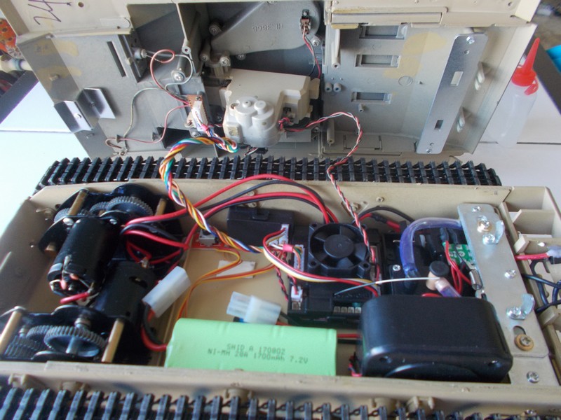

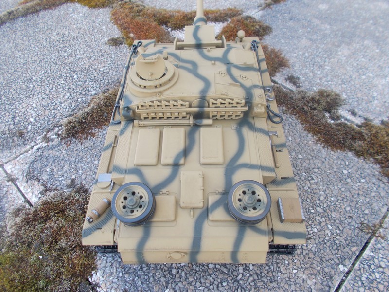

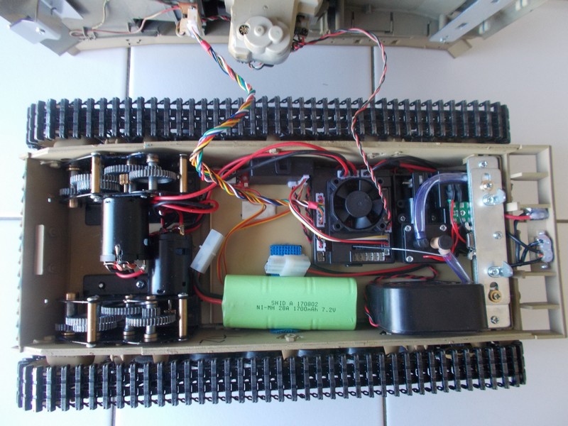

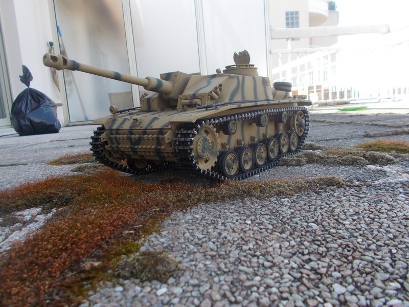

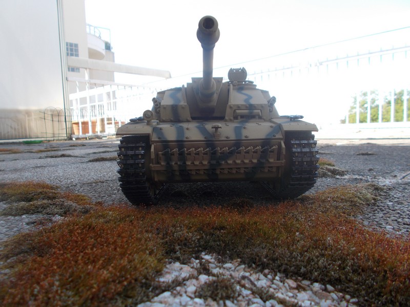

 bonjour a tous
Et bien voici le petit dernier , le stug III de chez Dominique
 fallait bien craquer un jour ou l'autre
 Reste a virer le truc a fumée , remplacer la batterie , étancher la caisse au pistolet a colle ( le sable ça rentre partout )
 et bien tout salir .
 ah ! j'oubliais le principal , la platine elmod .
 si j'oublie quelque chose, ne vous gênez pas pour me le dire
 bonne journée a vous tous

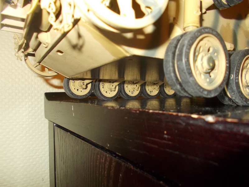

tu as des p)hotos de tes problemes ?
les faux amortisseurs remplissent ils bine leur role ? (sont ils libres de chaque coté)?
Posts: 1,555

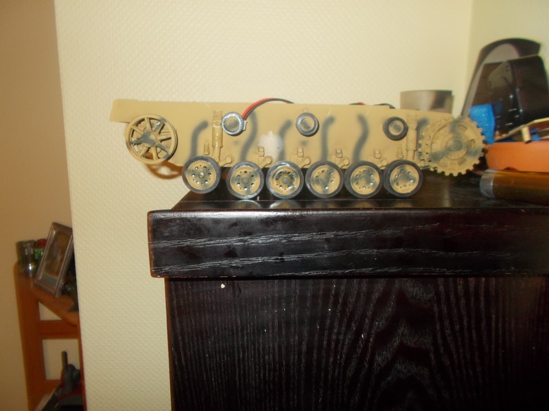

PostPosted: Thu 10 May 2018, 11:28    Post subject: stug III Reply with quote
bonjour Monk
oui les faux amortos sont libres . une fois posé au sol sans les chenilles, on voit  bien que les barres de torsion n'ont pas toutes la même
résistance.
en mettant du poids je peux arriver a plaquer toutes les roues mais l'engin penche toujours de même coté  et vers l'avant .

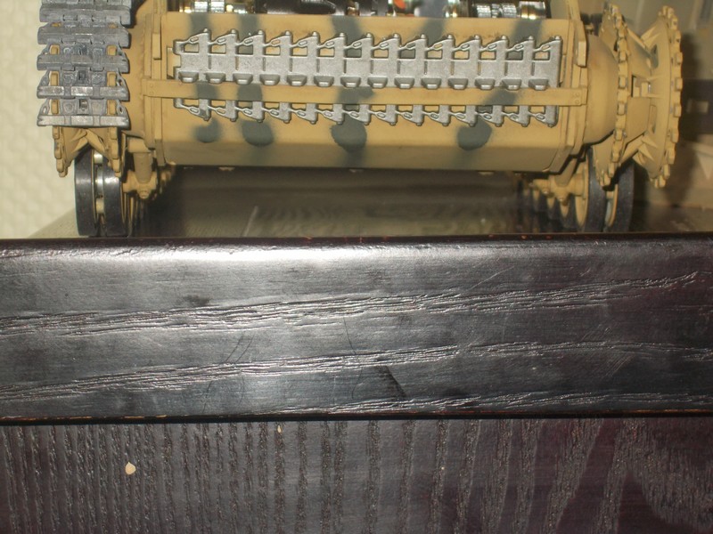

Posts: 1,555
PostPosted: Thu 10 May 2018, 11:36    Post subject: stug III Reply with quote
j'ai oublié celle la
Posts: 5,742
PostPosted: Thu 10 May 2018, 17:50    Post subject: stug III Reply with quote
Ah oui, effectivement!!!
ubootfr_u47
Joined: 05 Feb 2017
Posts: 252
Localisation: sevran 93
PostPosted: Thu 10 May 2018, 18:51    Post subject: stug III Reply with quote
dit aa52 peut tu prendre une photo du chassie vue de dessous car je pence que tu a un chassie en plastic sur sais chassie il n y a pas de réglage , bien souvent il suffis de démonter bras par bras et de retendre le ressort de gratter la peinture au niveaux de la visse de fixation du bras .
Posts: 12,561
PostPosted: Thu 10 May 2018, 20:02    Post subject: stug III Reply with quote
Non ce n'est pas un chassis plastique, mais ce qui est sure c'est qu'il a un sacré problème ...
