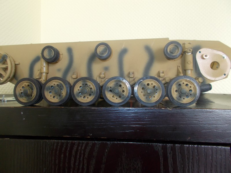

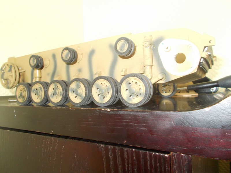

Non ce n'est pas un chassis plastique, mais ce qui est sure c'est qu'il a un sacré problème ...

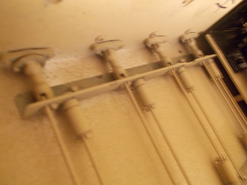

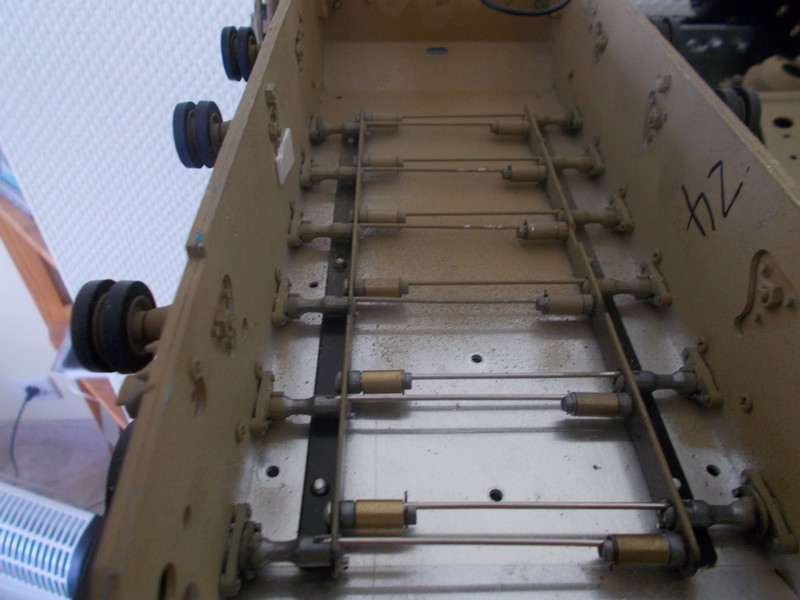

Est ce qu tu as regardeé les ancrages des barres de torsions ?
je me demaznde si il n'y a pas un loup a ce niveau?
pour cela il faut demonter la plaque de "fond" en plastique qui protage les barres de torsion.
regarde si le montage est bien le meme.entre les 2 cotés.
Pour la roue qui est en levitation ???
un probleme de butée a l'interieur du chassis ou une bavure quelque part (ou une vis de blocage  de bras de suspension qui gene le mouvement ?

il y a une butée sur les 2 barres AV et AR donc je peux éventuellement baisser les roues avec un petit coup de lime , mais c'est les 8 roues intérieures qui posent probléme ce sont elles qui sont trop basses et a part refaire des trous dans le châssis ,  je ne voit pas comment les régler .
j'ai envoyé un mail a Dominique pour lui exposer le probléme , je vais bien voir ce qu'il en pense .
j'ai pas de pot sur ce coup !j'aurais préféré avoir un petit truc cassé comme d'habitude , on recolle et c'est fini mais la !!
je te mets les photos des barres , mais ce n'est pas probant .

tu as 2 possibilités : deboiter la barre de torsion de son logement coté opposé au bras de suspension :clip  en fil d'acier fin a faire sauter, faire glisser le tube , faire pivoter la barre de 180°, remettre dans la fente du support, remettre le tube et le clip
l'autre implique de demonter la vis qui positionne la partie receveuse de la barre de torsion pour faire pivoter celle ciu de 60° (il y a des crans)

 ben voila : j'ai sorti les barres et j'ai rattrapé le jeux en les tordant sur elles mêmes avec deux pinces  .
en tâtonnant un peu j'arrive a un bon résultat.
le char est redressé et toutes les roues touchent le sol , c'est le principal.

pourquoi des pinces ? deboiter la barre cote chassis ,faire tourner le bras ( avec la barre)de 1/2tour ,reemboiter la barre dans le support ,remettre le bras en bonne position  c est fait ?

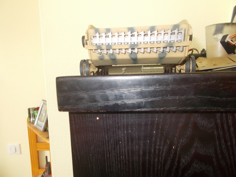

voila les fautives . aucune n'exerçait la même pression
après remaniement des barres une par une , l'engin a retrouvé une attitude plus " sérieuse "
maintenant il ne penche plus ni a gauche ni vers l'avant
