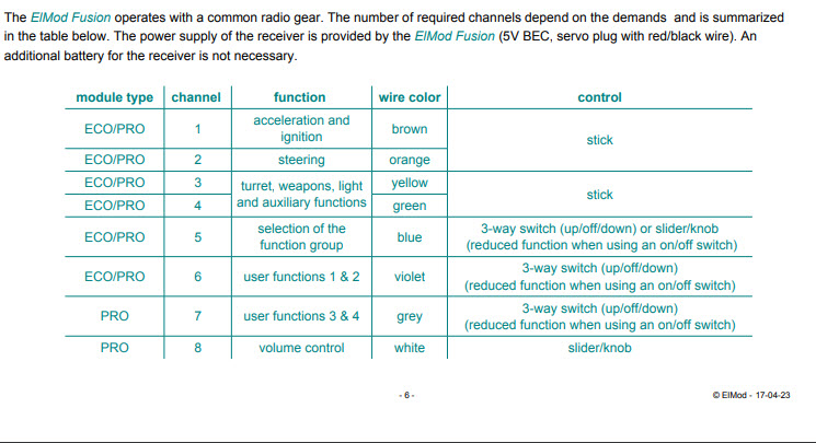

PostPosted: Thu 7 Jun 2018, 12:45    Post subject: Réglage radiocommande Reply with quote
Oui, il s'agit des modes qui gerent les attributions des manche (modes 1 /2/3/4)
Là on parle de mixages entre les differentes fonctions qui pourraient avoir des effets indesirables.
 attention, chez Elmod, il faut savoir que chacune des fils correspond a une fonction precise.
donc quel que soit le mode de commande (1 a 4), tu dois brancher les fils de la platine en face des sorties recepteur qui vont bien.
sur l'image ci dessous, ne tient pas compte des numero de voie pour les 4 voies principales, mais plutot de l'info qui sort du recepteur et de la couleur du fil
pour les autres voies il faut respecter les numeros / couleurs
le numero des voies est donné par rapport au mode de manche le + commun en europe, qui n'est pas obligatoitement celui que tu veux utiliser...
Posts: 7,086
PostPosted: Thu 7 Jun 2018, 12:54    Post subject: Réglage radiocommande Reply with quote
 pour reprendre ce qui est dit dans le message  + haut, apparement tu as juste changé de mode, mais sans changer les branchements, d'ou certaines bizarreries.
