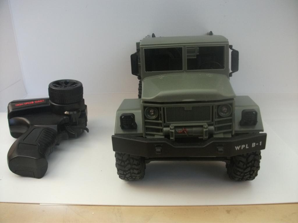

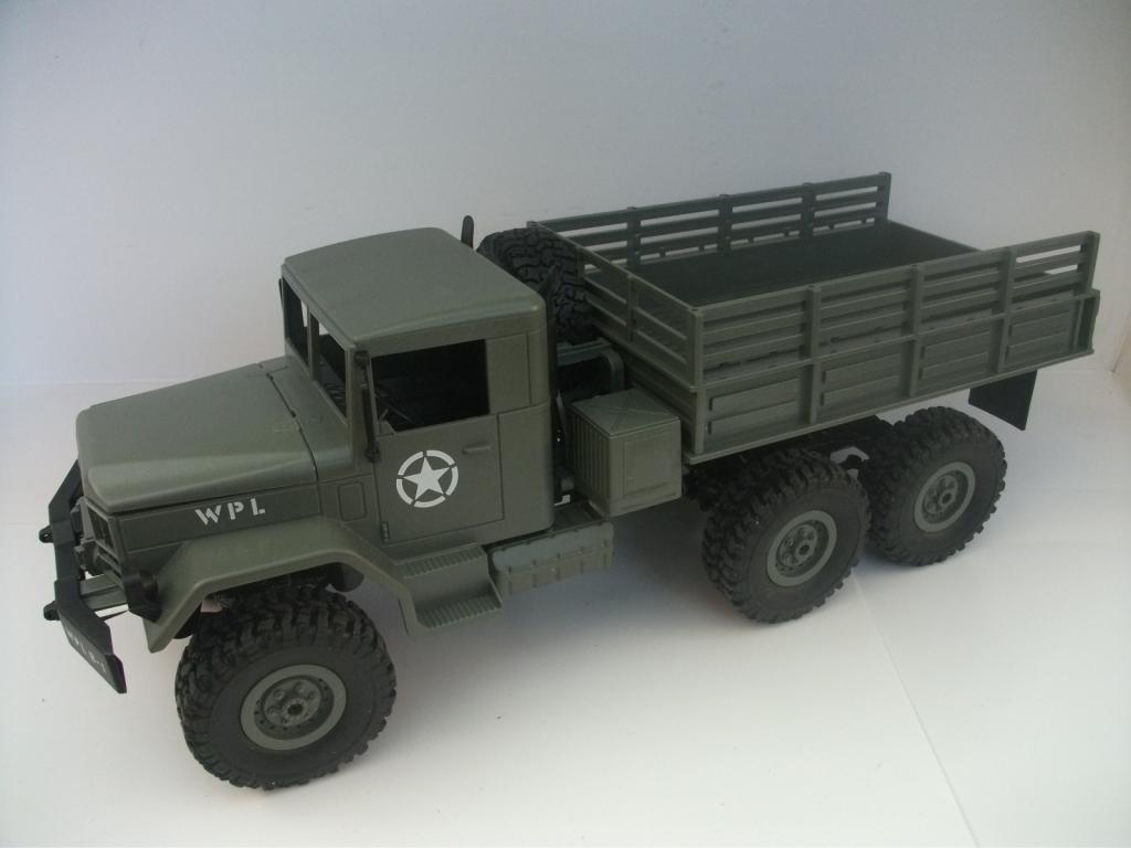

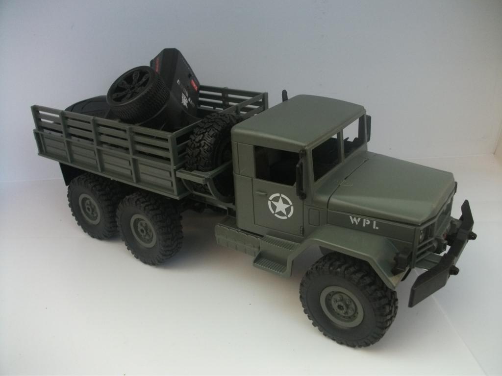

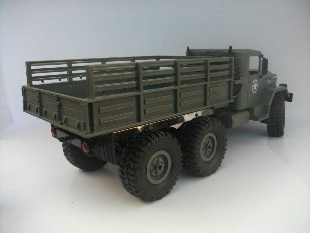

On continue dans le camion cette fois c'est de l’américain en 6x6.

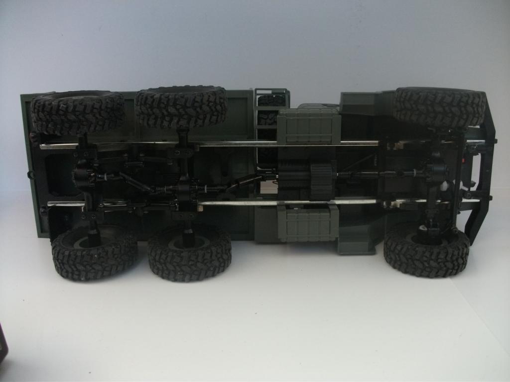

Et le dessous.
Petites modifs et peinture et il sera super

 c'est pas un Réo ça ?
Et ou s'adresse t'on pour acquérir cette merveille ?

cherche WPL B16 sur le net, tu en trouve  un peu partout, en kit ou montés.
comme sur les autre vehicules (le gaz, le camion 4*2 petit frere de celui ci ou le pickup), en kit (ou DIY) le moteur est censé etre + puissant , et il y a un vrai servo pour la direction (mais electro a ajouter)
apres mais sans pouvoir dire si c'est commun a tous, certains des pignons de transmission sont en metal  (pont central) et pour d'autre en matiere plastique fibrée (et non pas en simple nylon)

Prévoir de changer les ponts aussi ... J en ai deux et les deux ont fait du sur place aux bout de quelques minutes dans les gravier. .. après démontage c'est le pignon primaire des ponts qui tourne dans le vide ... Petit prix petite durée de vie  ... En cherchant il existe des ponts en métal ...
Messages: 5 596
MessagePosté le: Jeu 28 Juin 2018, 18:53    Sujet du message: Camion hl 1/16 6x6 Répondre en citant
C'est pour ça que pour mon GMC je me suis tourné sur du Tamiya car les ponts sont en métal et résistants à l'usage. Seul problème
c'est du  1/14 en largeur. Les ponts en métal au 1/16 sont rares et chers!!!
