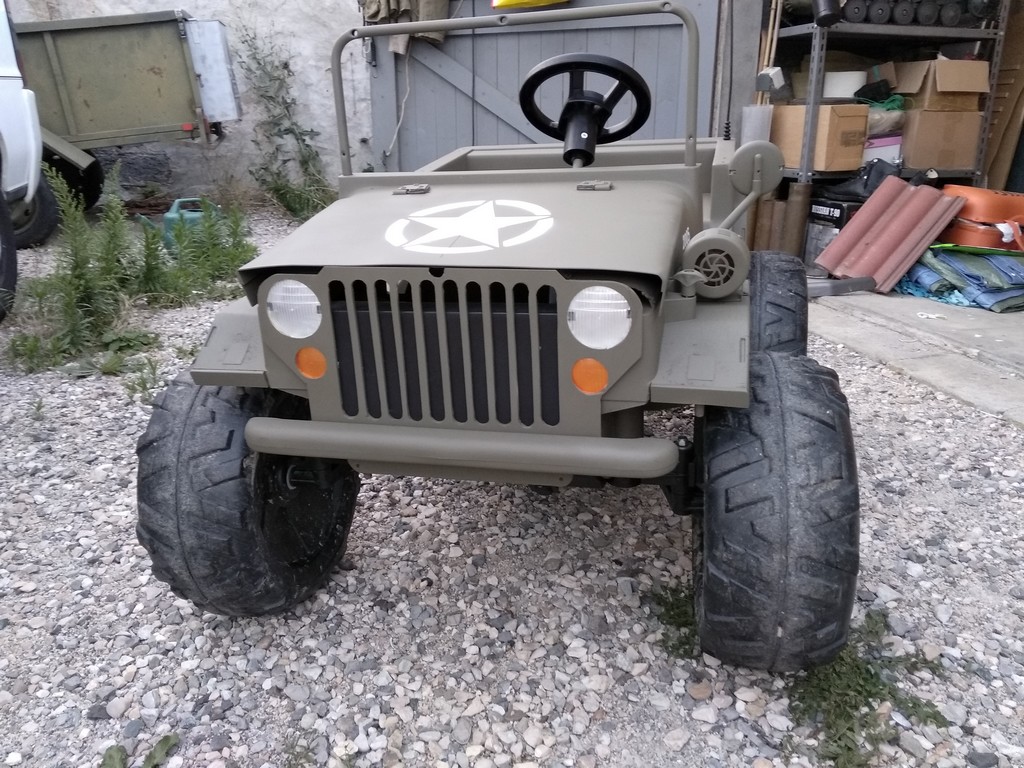

Comme nous n'avons pas encore assez de projets perso en cours  J'ai embarqué Gunner dans une modification de Jeep électrique peg perego pour enfant en Willys WWII pour que la petite dernière puisse se balader dans les reconstitutions

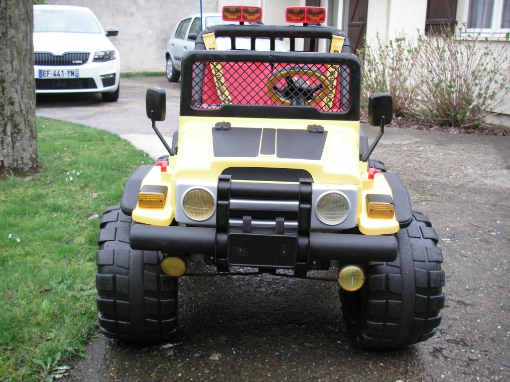

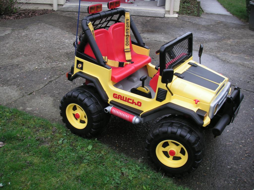

Voici le modèle d'origine qui est à son frère, mais comme il à bien grandi depuis, la jeep était à l'abandon :

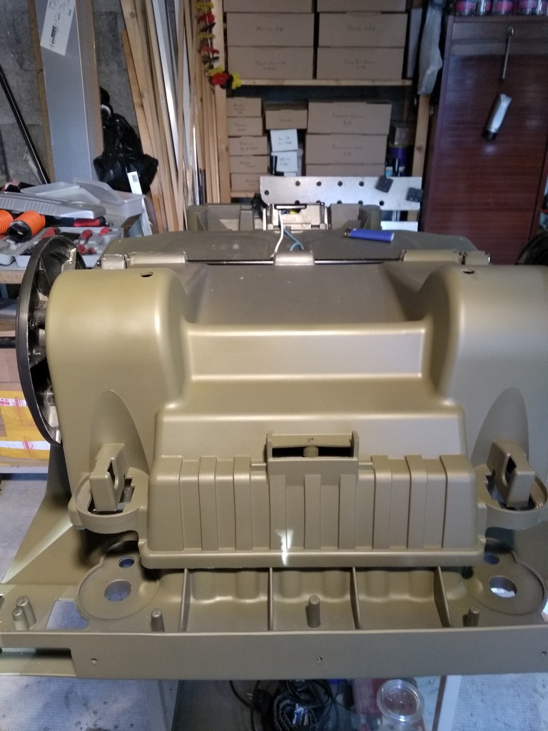

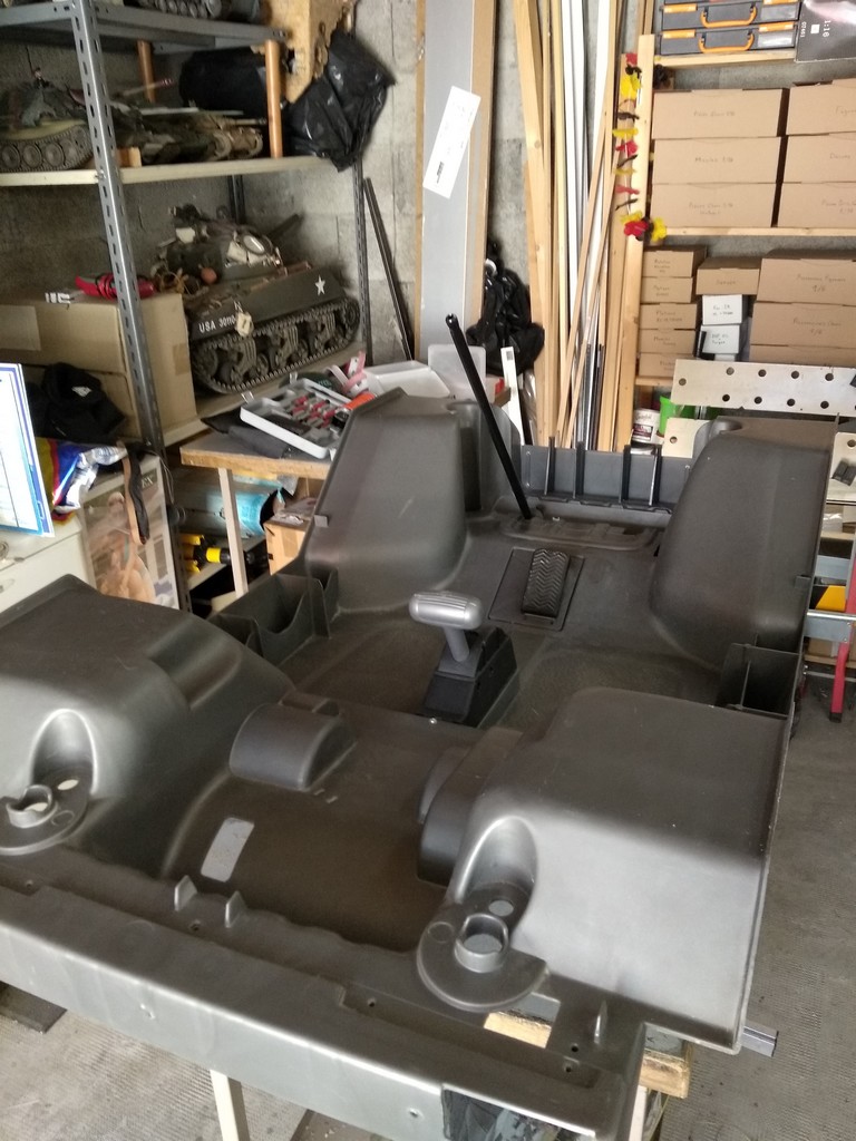

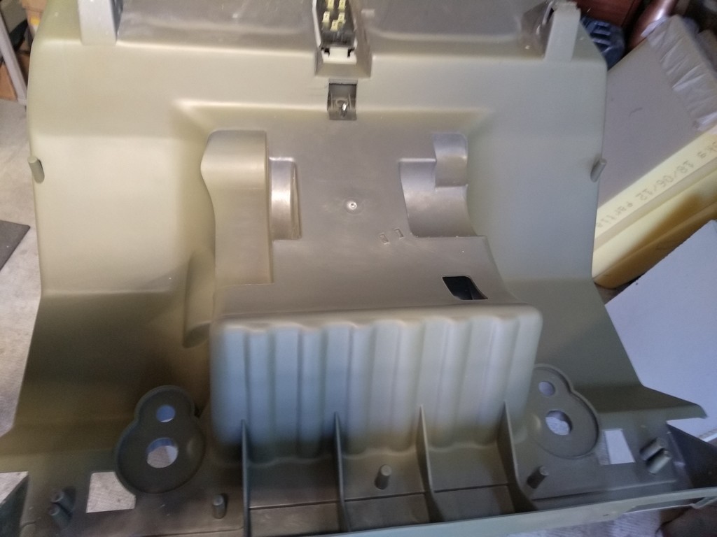

Pas très WWII tout ça ... Alors il a fallu tout démonter :
Ensuite peindre et vernir le chassis et dépouiller l'ensemble de toutes les fioritures :

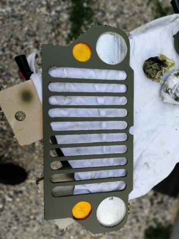

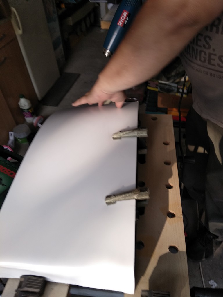

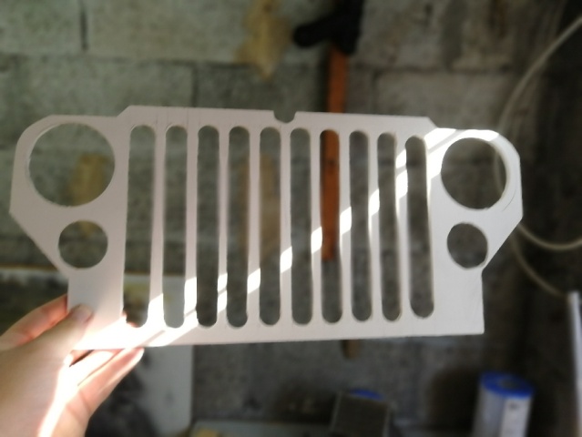

Puis fabriquer un capot (merci Gunner  ) et faire une jolie calandre :
Un recyclage des phares modernes en ancien...

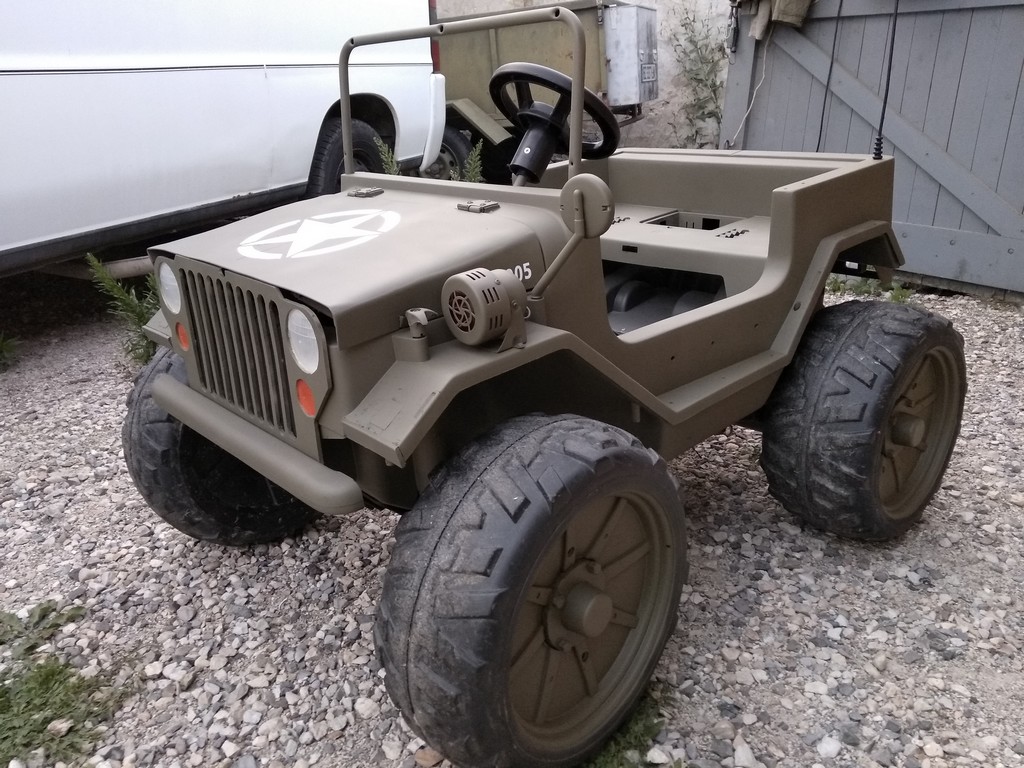

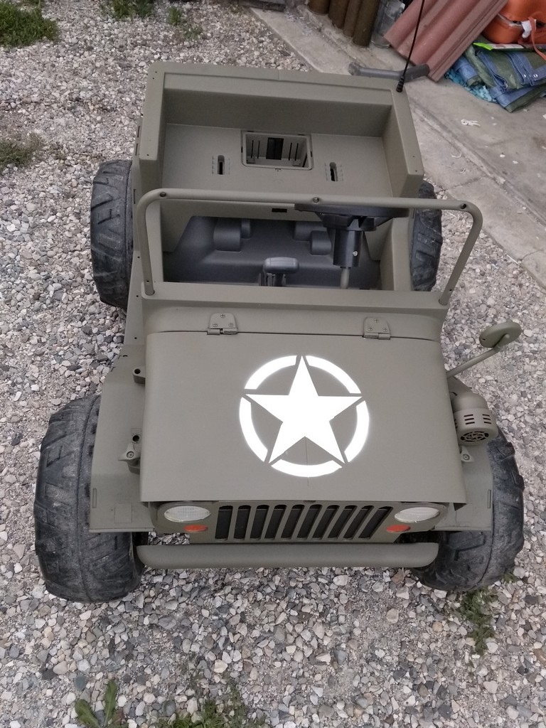

Après une bonne séance de peinture et de finition voici le résultat

On a même mis une sirène fonctionnelle

Elle est superbe, j'ai fais la même chose pour mon petit fils, Je l'aie récupérée dans une grange chez le parrain de mon fils, j'ai tout désossé, tout nettoyé et mis une batterie de tondeuse tracto portée et un fusible de 10 A. Avec les deux vitesses ça marche du feu de Dieu et l'autonomie est très importante!!!

La grille et le capot avant sont en quoi ?
Messages: 12 500
MessagePosté le: Ven 13 Juil 2018, 08:57    Sujet du message: Jeep électrique kawaii pour la petite dernière Répondre en citant
C'est du PVC expansé de 5 pour la calandre et du 2 thermoformé au décapeur pour le capot.
Le par choc avant est le haut du montant de l’espèce de pare brise d'origine, découpé et vissé sur l'avant avec des entretoises.
A ma grande surprise, il y a seulement deux moteurs Speed 700 (1 sur chaque roue arrière) et leur boite fait le reste. Ca permet effectivement une autonomie énorme. Le pire c'est qu'elle trimbale 2 gamins en monté dans un pré sans aucun problème. Je pense d'ailleurs que je vais utiliser leurs boites de transmission sur mon PZ2 au 1/6

Pour déformer le capot, tu as fais ça à l'aide d'un tuyau pour le cintrer ?

Dommage que l'accélérateur ne soit qu'un contacteur!!!
Non simplement sur l'ancien capot, pas facile mais Gunner à le coup de main pour cela
