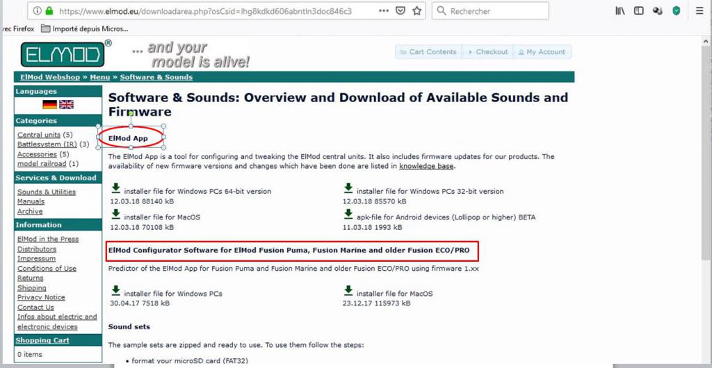

Papy, essaie avec le Elmod configurator.
je ne suis pas sur que les 3to soient des platines typées "fusion".. (elles sont anterieures aux platines puma)
Posts: 5,716
PostPosted: Sat 15 Dec 2018, 23:14    Post subject: Platine Elmod 3to Reply with quote
Qu'es-ce que tu appelles le Elmod Configurator car avec la platine j'ai reçu le PC Configurator mais quand il est branché sur l'ordi, rien n'apparait à l'écran.
J'en ai un pour mon King et tout fonctionne à merveille mais pour la 3to rien!
Faut il télécharger une application pour que le logitiel Elmod apparaisse sur l'ordi ?
Ou sinon qu'elle est la marche à suivre.
