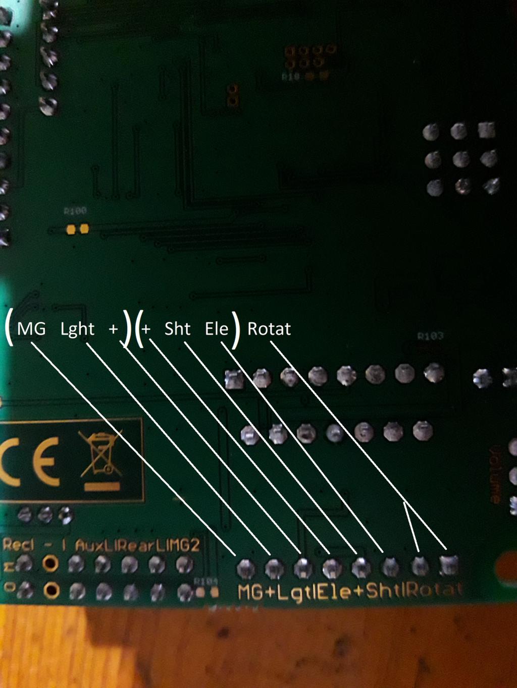

Problème résolu, ça fonctionne. Merci pour votre aide.
J'ai commencé le cablage des organes, attention au repérage des broches du connecteur tourelle (au dos de la platine) "c'est pas dans le bon ordre". Il faut se fier au schéma de la notice.

PostPosted: Thu 31 Jan 2019, 19:42    Post subject: Elmod thinktank fusion pro rev.G Reply with quote
effectivement, etrange que le marquage soit en vrac......
Ceci etant dit, vu que c'est l'emplacment du connecteur de chassis HL pour aller au chassi superieur, il n'y a pas trop de choix et pas grans monde ne regarde le pinulage de cette pris..

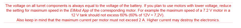

J'ai découvert aussi (traduction notice) que… les accessoires raccordés sur une platine Elmod sont alimentés par la meme tension que l'accu d'alim. En lipo3s ou 12v on fait comment?? résistance en  série pour faire chuter la tension...ce n'est pas expliqué dans les notices. Les moteurs 130 de taigen/henglong/torro sont en 6v nominal

Il suffit de lire la suite de la notice :
en fait le % de vitesse correspond a un % de voltage.
si 12v, la vitesse max d'une tourelle sera a regler a 60% (60% de 12v = 7.2 v )

Merci, j'avais zappé cette info, ça va simplifier le montage. En fait mes réducteurs sont issus de la robotique (moteur 130 utilisable entre 3v et 8v, pas+)

PostPosted: Sun 3 Feb 2019, 20:34    Post subject: Elmod thinktank fusion pro rev.G Reply with quote
donc selon ce qui est dit, pas plus de 75% de la puissance
gaffe aussi aux efforts, pour ne pas faire monter l'amperage..
