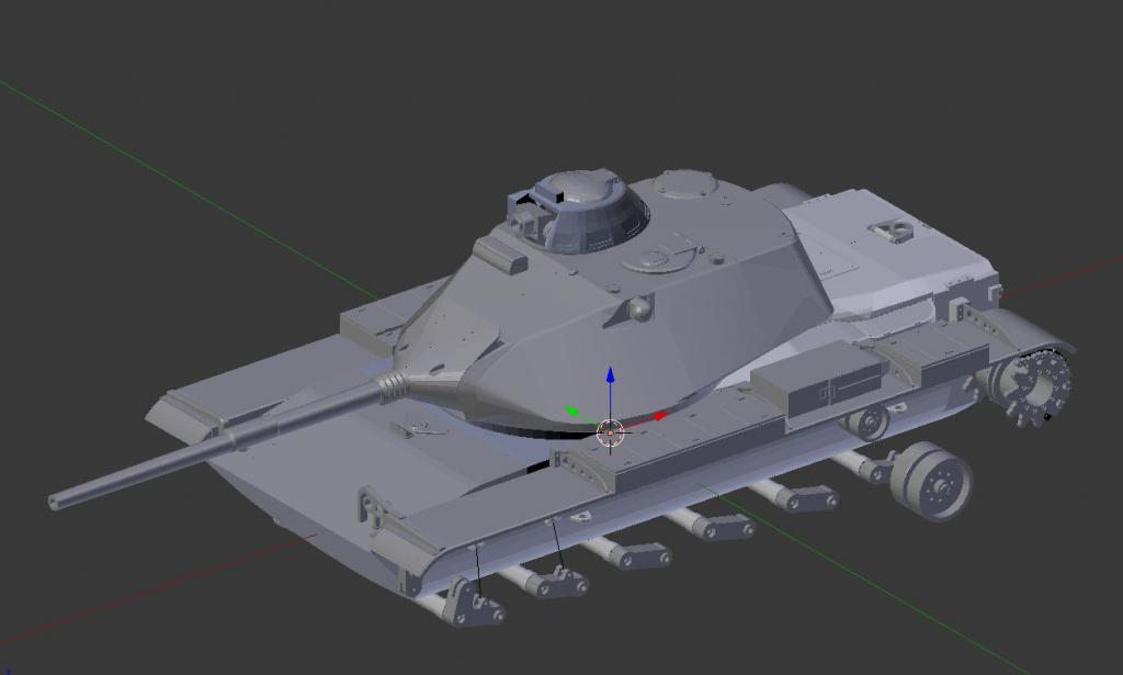

Dessins et prints 3D
La "baignoire"
Le "cerveau"

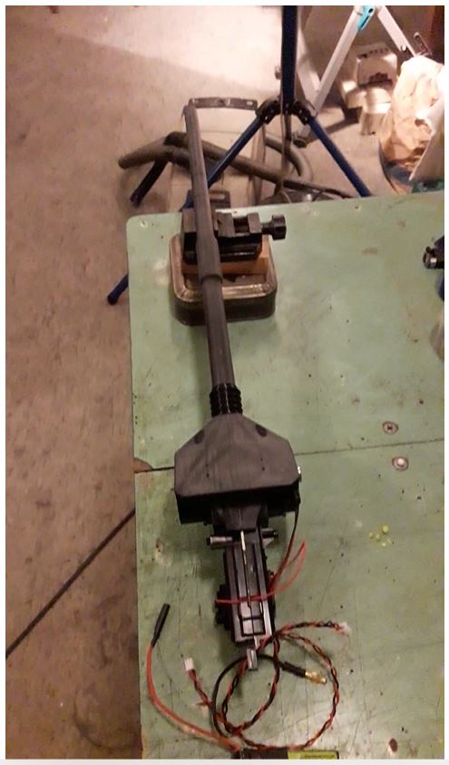

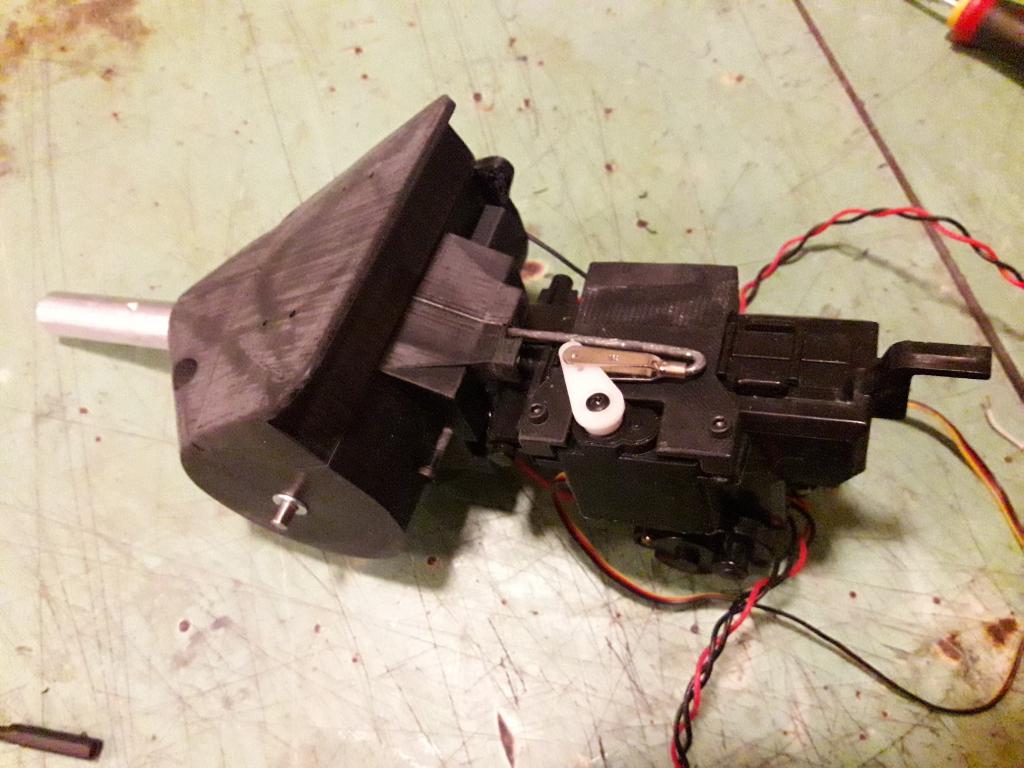

support du canon avec recul et tir BB
impression du canon

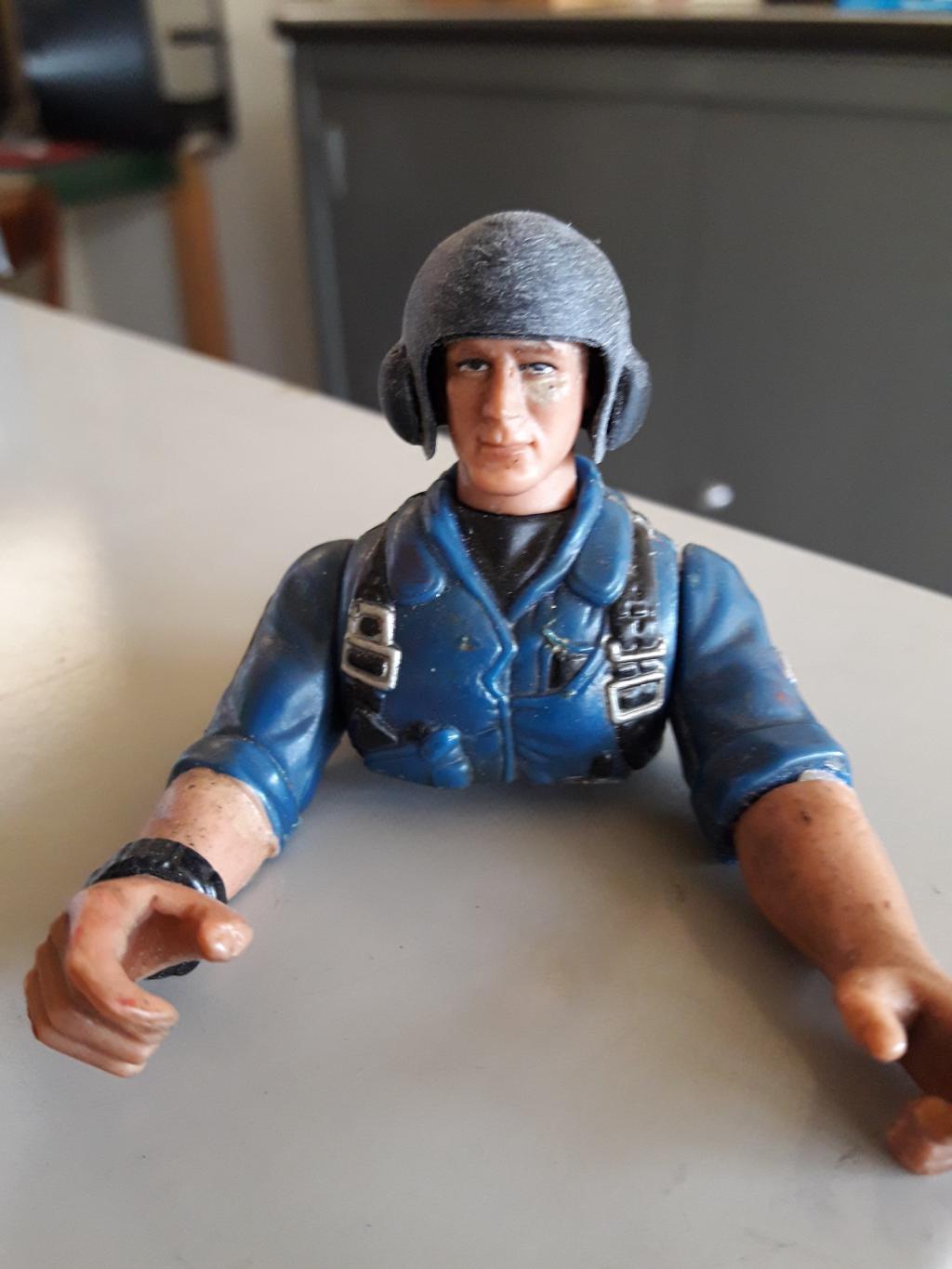

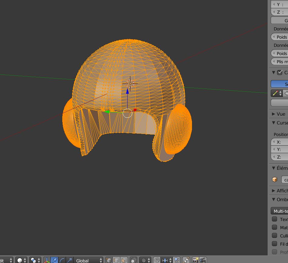

Hier dessin, aujour'hui print des casques

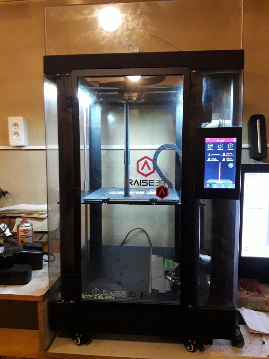

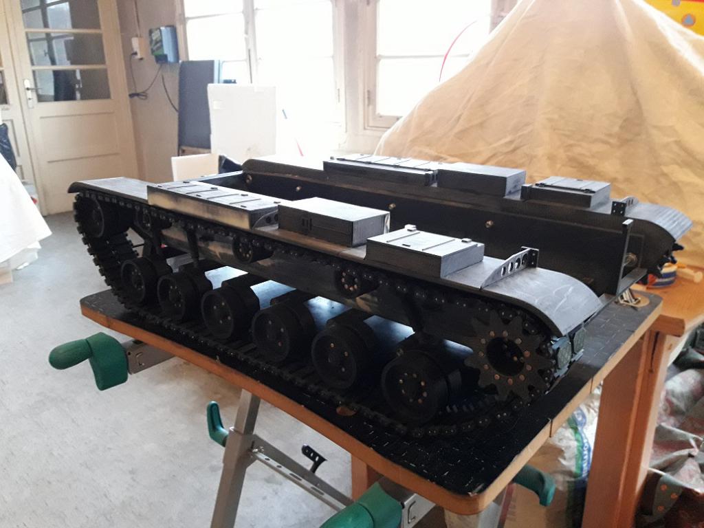

Superbe tout ça  !!! Tu as une imprimante de compétition  ... Ça m'intéresse de savoir le matériau que tu as utilisé, et aussi les solutions techniques pour lesquelles tu as opté concernant les suspensions, les types de roulements pour les roues, la motorisation, etc... Bref, n'hésite pas à nous en dire et à nous en montrer un peu plus aux différents stades du montage, c'est super intéressant!

Tu n'as pas eu de probleme de deformation avec le canon sur cette hauteur ?

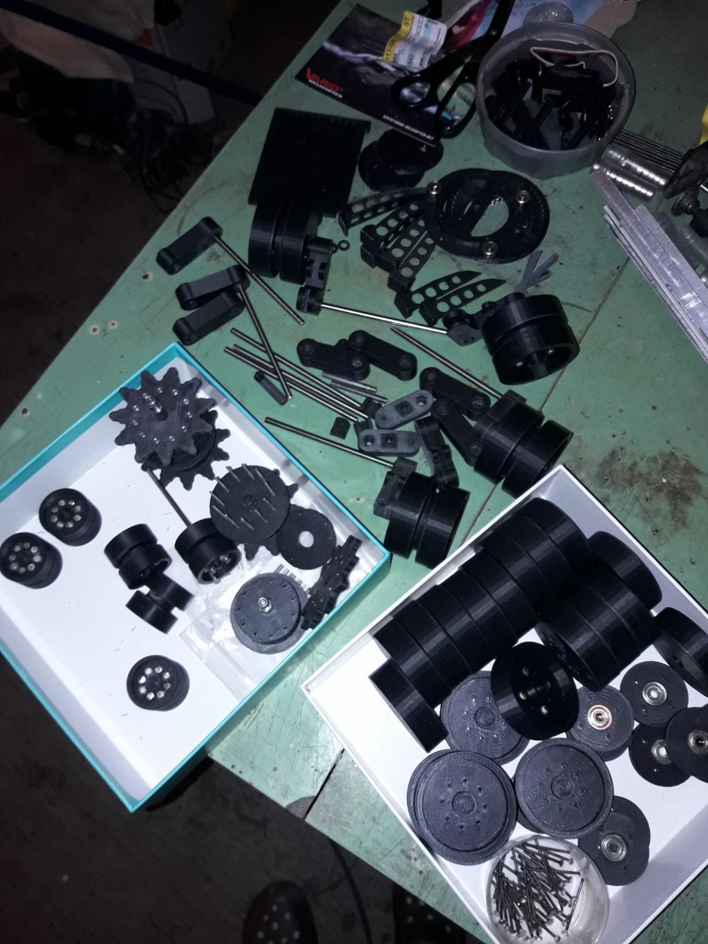

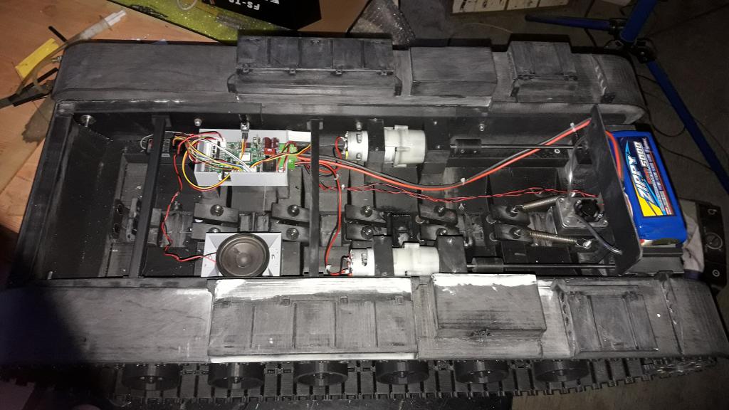

Le filament c'est essentiellement de l'ABS, sauf les engrenages et pinions des tourelles, en ABS renforcé polycarbonate et les boites de l'électronique en PLA.

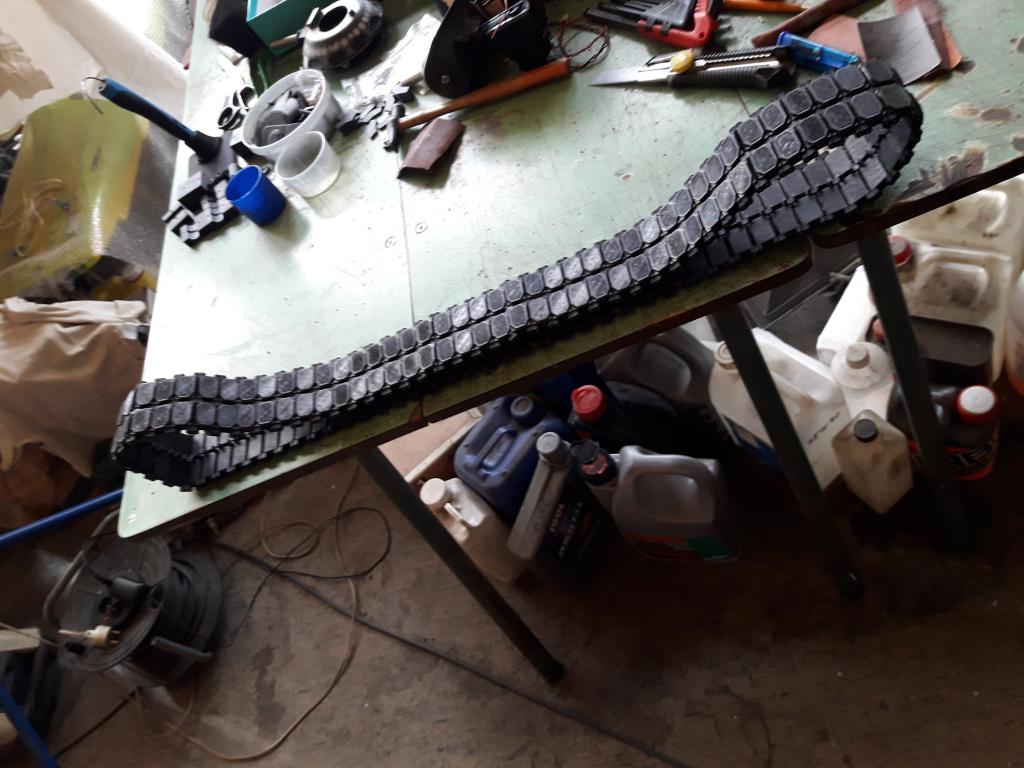

Guidages (170)et maillons des chenilles (340) en ABS et tuiles en Polyflex ( souple) remplissage à 30%(340 pièces), axes en stub de 2mm (21m)
Les amortisseurs avec 48 aimants ( force 2kg) + des ressorts.
Roulements 5x5X16 (roues) et 4x5X13 tourelles, canon et mitrailleuse (96 pièces).
Moteurs/transmission: motos-réducteurs de perceuse sans fil, arbre de 5 et engrenages coniques alu.
Pour l' impression du canon un raft et pas de déformation, trou intérieur à 8mm pour billes de 6mm. Le guidage se fait sur 10cm en sortie du système de tir (tube laiton 6.2 int).

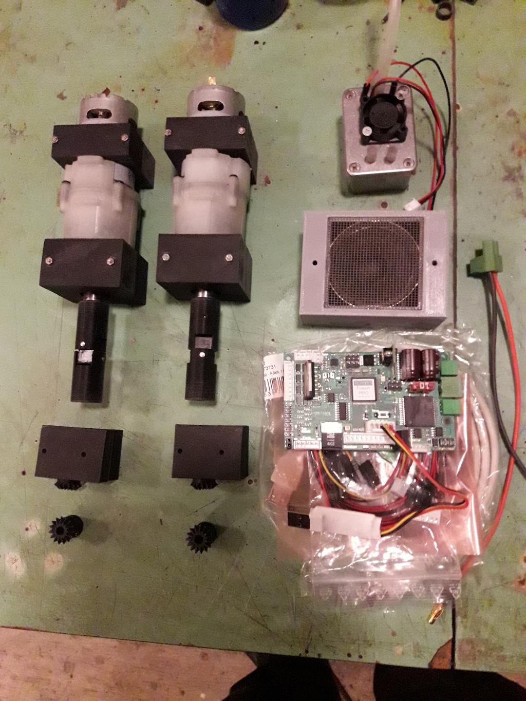

Pour le HP j'ai déjà modifié, le "V12 diesel" faisait un bruit de casserole
Le module fumée RM5 est en cours de réparation, la résistance a brulé ( section Houston problème).
Merci pour ta proposition de .stl,  j'ai vu ton post,  je te dirais… tu utilises quels logiciels  dessin et slice ? perso Blender et ideamaker ( fourni avec la Raise)
Une chenille assemblée:

j'ai comme l'impression (c'est le cas de le dire) que l'imprimante a du la aussi tourner "un certain moment" !
Superbes toutes ces pieces, et l'idée de suspension via des aimants.. pas bete, mais ca doit agir surtout en fin de course non ?
