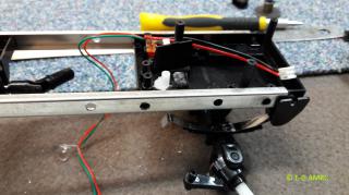

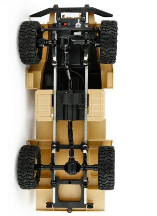

La construction s'articulera autour d'un chassis maintenant populaire d'un WPL vampirisé.
- Je garde juste le châssis et remplace l'essieu arrière fixe par un second essieu avant avec direction.
- Le châssis est à peine trop petit... mais chut!! ça ne se verra pas si vous ne me dénoncez pas
- L'empattement étant trop court, j'ai repercé les longerons...

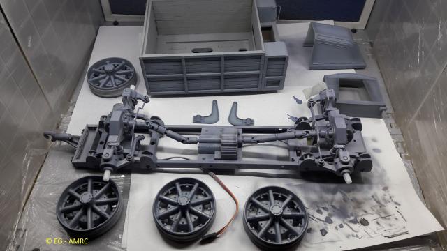

Aller on revient sur le chassis.
Il a fallut déplacer l'essieux avant en bout de longerons. Rien de très compliqué; deux perçages de chaque coté et c'est bon.

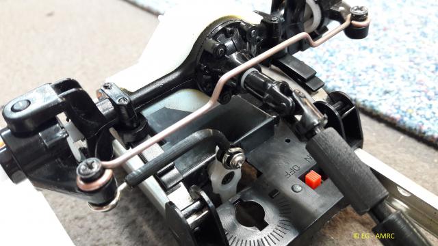

Par contre, pour le système de direction, pas facile à faire car le moindre écart de chaque coté (je vous rappelle qu'il y a deux essieux directeurs) s'additionne. On risque la marche en crabe.
J'ai voulu que le système ne soit pas de trop gros diamètre comme c'est trop souvent le cas. Pour cette raison, hors de question de mettre des rotules de maquette 1/16 qui serait énorme à l'échèle. La solution: fil de cuivre diamètre 1.2mm cerclé sur le picot du rappel de direction. Un leger jeu suffit à faire effet de rotule.
Voilà maintenant le tour de la peinture.
Méthode classique: 1- Apprêt gris ; 2- prè-ombrage noir ; 3- peinture aéro gris/bleu artillerie
