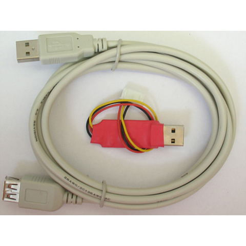

il faut utiliser le dongle qui se branche sur la platine, relier au pc via le cable usb (c'est ce  matos)
et utiliser le logiciel "ElMod Configurator Software" et pas elmod App.

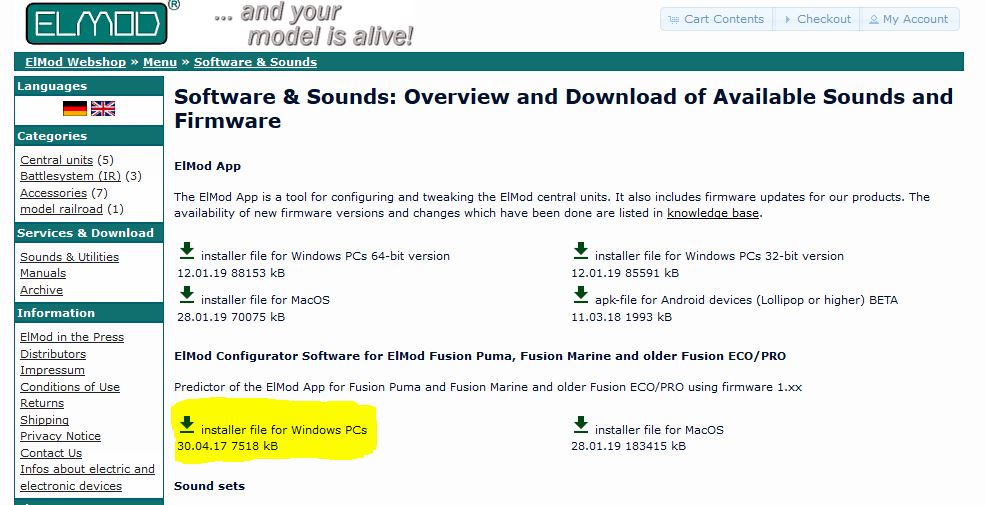

ben il faut telecharger le logiciel sur le site elmod  (en surligné)
installe le dans un dossier separé de celui de elmod APP pour eviter tout melange
Ensuite lance le logiciel, connecte le cable usb a ton pc, et allume la platine.
apres le logiciel devrait reconnaitre ta platine et ouvrir une fenetre du meme style que celle de elmod app.
bon apres les reglages ne se font  peut etre pas de la meme facon que sur elmod APP, mais ce n'en est pas loin. Attention, ce n'est pas du branchement "a chaud" comme elmod app. (c'est a dire qu'il faut d'abord lancer le logiciel puis brancher le cable et allumer la platine) (pour etre sur que tout se detecte comme il le faut)
