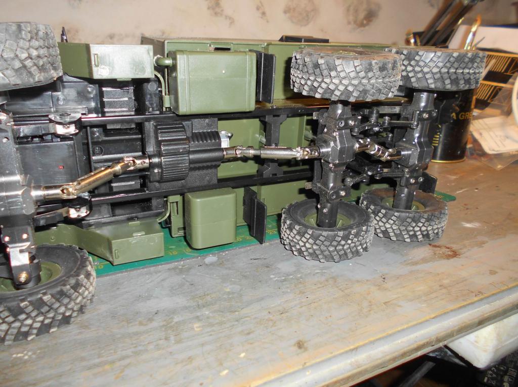

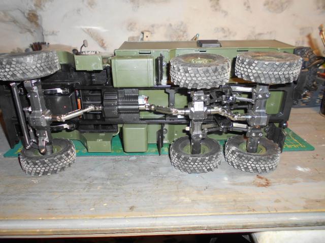

Bonsoir
Transmission metal et ponts metal sur un Ural de chez WPL
Super bien fini mais pas de différentiels sur les ponts   bref tu pleures au pilotage à noter qu'il n'y a pas de diff non plus sur le modéle d'origine tout plastoc
Préférez un JJRC moins bien fini mais améliorable avec les Diff y'a pas photo en pilotage, mais c'est vous qui voyez
A noter que cette modif m'est revenue à 58 € en tout pensant ,andouille que je suis  que les pont étaient avec diff donc oubliez cet achat c'est beau mais c'est de la daube et en plus il manque des vis dans le kit   j'ai également le kit propulsion 2 vitesses que je n'ai meme pas monté étant donné ma déception il partira sur un JJRC

PostPosted: Sun 29 Sep 2019, 11:38    Post subject: Ural 6x6 Reply with quote
Merci pour l'info
C'est vrai que sur un 4x4 ou un 6x6, rien ne vaut avec différentiel! (et pour tout véhicule d'ailleurs).
L'inconvénient du diff. c'est qu'en franchissement, il est fréquent de perdre l'adhérence d'une roue et donc plus rien n'avance.
Sur un 4x4 (sans différentiel avant-arrière) la probabilité de perdre l'adhérence sur les 2 essieux est déjà bien moindre.
Si un essieux patine, c'est l'autre qui propulse.
Sur un 6x6 c'est encore plus rare de patiner des 3 essieux.
Donc je confirme: pour ton 6x6 mieux faut des différentiels.
C'est ce que j'ai fait sur mon M8 greyhound
Posts: 12,558
PostPosted: Mon 30 Sep 2019, 14:44    Post subject: Ural 6x6 Reply with quote
Effectivement, sans diff il ne faut compter rouler correctement.ces modèles sont bon marché et sont décoratifs a cotc de nos chars. On peut les déplacer accessoirement mais pas plus... A moins de gravir un tas de cailloux   ...
