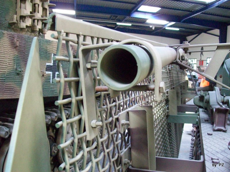

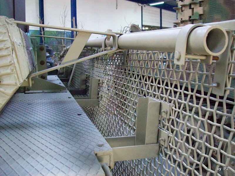

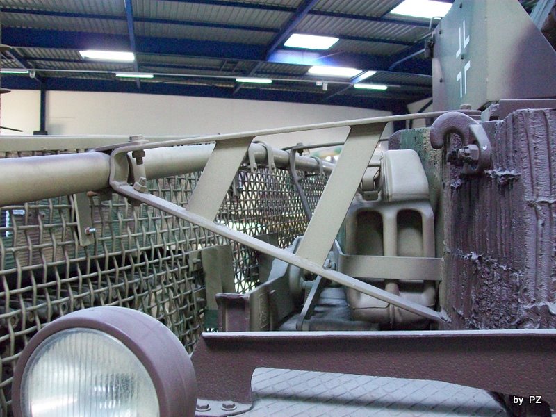

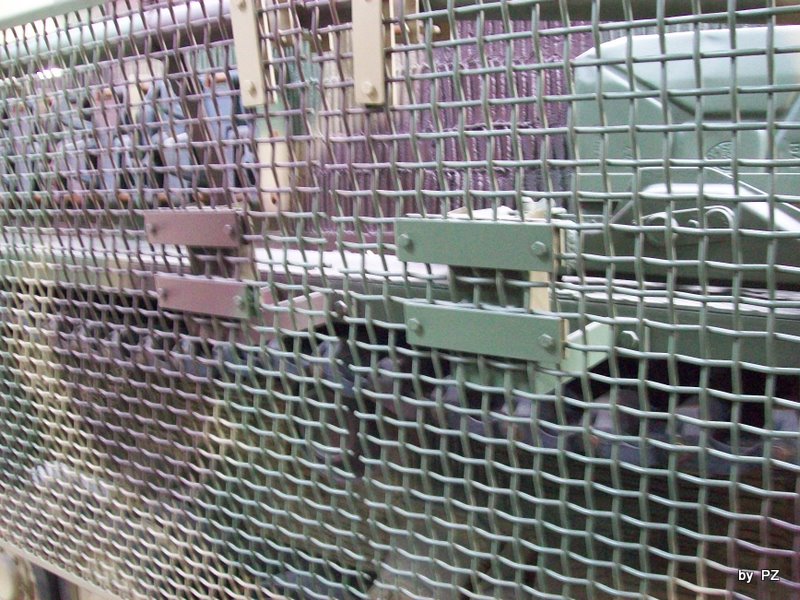

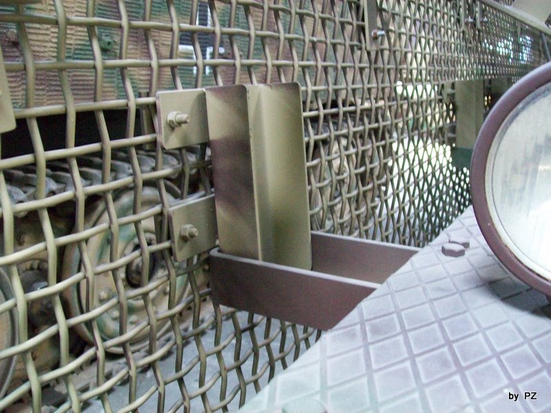

en attente de vos photos du Pz IV avec shurzen grillage ( connais pas le nom exact ! armeea15 ) de Saumur pour
continuer ma bestiole

et voila pour toi par PZ
url=http://17ercpz.xooit.fr/image/47/7/7/b/saumur-2010-108-1c8668d.jpg.htm]
[/url]
et voila

PostPosted: Tue 25 May 2010, 09:11    Post subject: Pz IV Ausf J Reply with quote
Super le TOP! un grand   MERCI

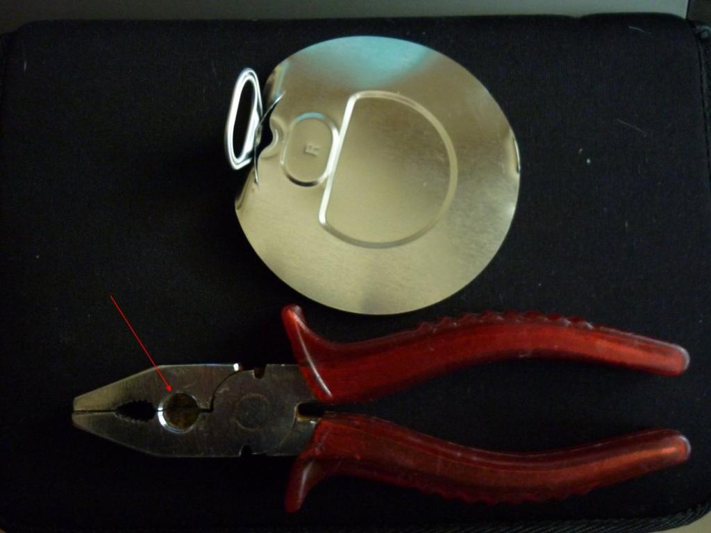

PostPosted: Tue 25 May 2010, 12:05    Post subject: Pz IV Ausf J Reply with quote
voici le matos dont je me suis servi
A l'aide d'un tourillon en bois d'un diamètre légèrement inférieur ( pour faire des chevilles bois assez dur)
j'ai embouti progressivement le morceau de tole dans le trou de la pince avec un petit marteau (bloquer la pince à l'étau pour ne pas qu'elle s'ouvre)
régulièrement aplanir les extérieurs autour du trou
ensuite découper la fente avec un disque à tronçonner sur une mini perceuse
seulement après pour éviter toutes déformation découper le couvre phare
Sur une pince universelle standard le trou correspond exactement au phare 1/16
Le modélisme c'est la bidouille, le tout acheté lui fait perdre tout son charme et en plus ça fait du bien au porte monnaie  armeea5
